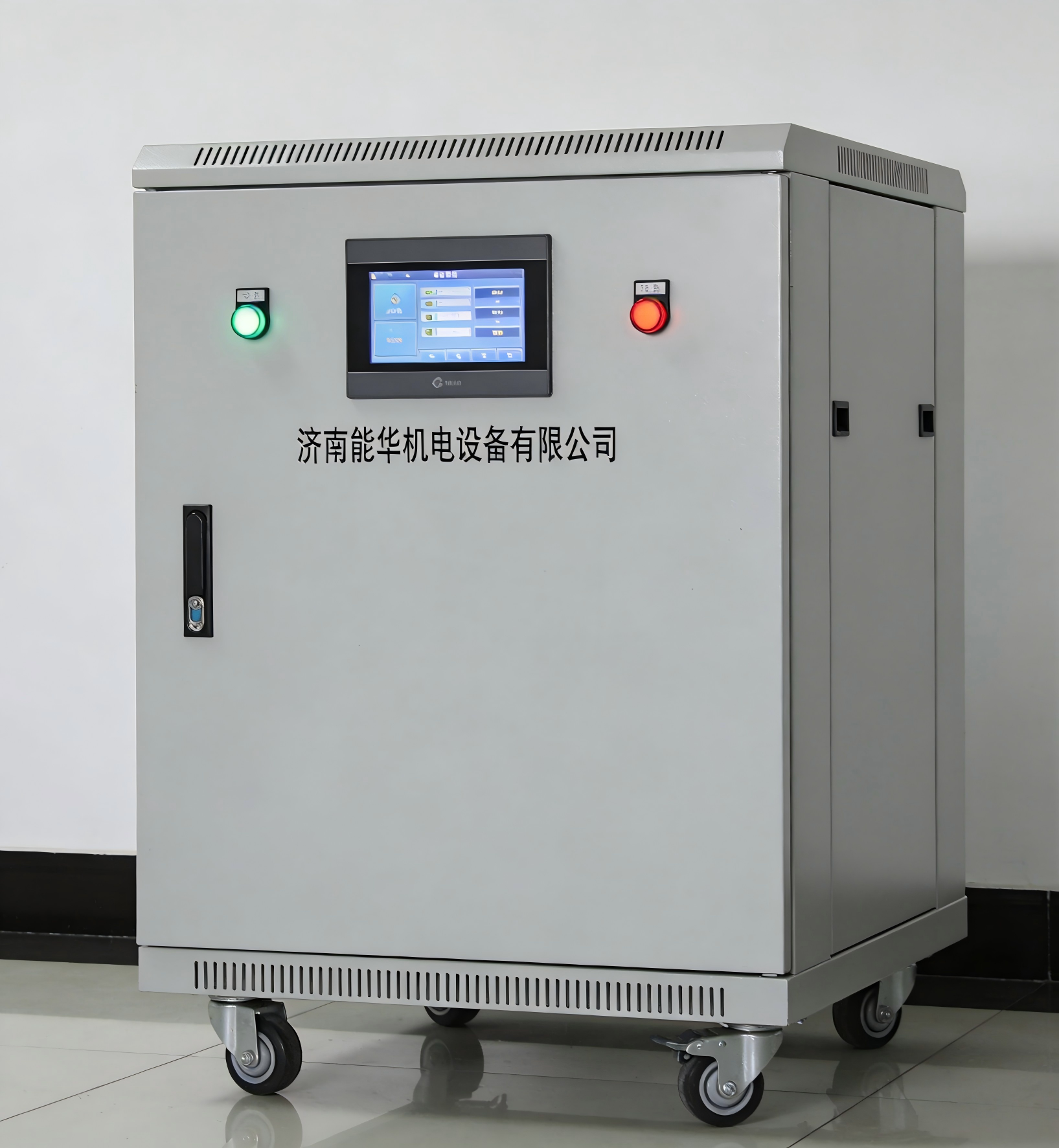

在新型电力系统加速落地、分布式光伏、储能、风电大规模接入配电网与微电网的行业背景下,传统机械式联络开关、固定接线模式难以适配多元源荷动态波动难题。机械开关仅能实现 “通断” 两种状态,无法连续调节功率潮流,交流线路直接合环易产生巨大环流、冲击电流,不同微电网之间因频率、相位不一致无法实现安全功率互济,弱电网场景下分布式电源并网稳定性不足。济南能华机电设备有限公司自主研发柔性互联 FID 装置、直流母线互联设备、微电网柔性互联装置、构网型变流器、潮流调控装置成套系列装备,依托先进电压源型电力电子变换拓扑、虚拟同步机(VSG)构网算法、多目标潮流优化控制策略,打通交流电网、直流母线、独立微电网之间的能量互通通道,成为配电网升级、微电网集群运行、源网荷储协同调控的核心硬件载体。
柔性互联 FID 装置(Flexible Interconnection Device)作为整套装备的基础单元,采用背靠背双向 VSC 拓扑结构,两侧交流端口实现电气解耦,中间依托公共直流母线实现能量中转。区别于传统智能软开关,济南能华 FID 装置深度融合潮流调控与构网控制双重能力,支持并网运行、孤岛运行无缝切换。装置交流侧可以接入两条不同馈线、相邻配电台区或者独立微电网,直流母线端口可直接接入储能系统、直流负荷、分布式直流电源,实现多端口能量交互。传统交流互联存在相位同步约束,而 FID 依靠直流母线隔离两侧交流系统,两侧电网允许存在幅值、相位、频率偏差,彻底规避直接合环带来的环流冲击,真正实现不停电柔性功率互济。装置有功功率、无功功率实现四象限独立解耦控制,功率调节分辨率可达额定容量 0.5% 以内,响应速度毫秒级,能够持续动态调整线路间潮流分布,解决配电网馈线重载、轻载分化、局部电压越限等长期痛点。
直流母线互联设备是实现交直流混联系统、微电网集群组网的关键枢纽。当前直流配电网、直流微网、储能 PCS 普遍采用直流母线架构,不同电压等级、不同片区直流母线若直接并联,极易引发电压震荡、短路故障扩散。济南能华直流母线互联设备支持定直流电压、定功率、下垂控制多种运行模式,可实现多条直流母线柔性互联、功率双向调度,具备直流故障快速限流、故障隔离能力。当某一段直流母线发生短路故障,装置能够在数毫秒内阻断故障能量向其他母线蔓延,保障其余直流子网持续稳定运行。设备兼容 ±375V、±750V、1500V 主流直流配电电压等级,既可作为独立直流互联单元,也可与 FID 变流器集成配套,构建 “交流电网 — 直流母线 — 微电网” 多层级混合配电网络,广泛应用于工业园区光储直柔系统、数据中心直流供电、海岛直流微电网项目。
微电网柔性互联装置面向多微电网集群协同场景开发。大量独立微电网(工商业微网、乡村光伏微网、海岛微网)长期孤岛运行,新能源富余电量无法向外送出,负荷高峰期又存在供电缺口,资源无法跨微网共享。本装置能够实现多个交流微电网、交直流混合微电网之间柔性互联,支持微网孤岛模式、微网并网模式、微网互联互济模式平滑切换。当单个微电网光伏发电过剩,装置将多余电能定向输送至邻近缺电微网;当某一微电网内部故障,装置快速实现故障隔离,同时协调互联微网提供功率支撑。装置内置微网协同保护逻辑,解决多微网互联后的保护配合难题,消除震荡风险,支撑微电网群自主自治运行,大幅提升区域新能源就地消纳水平,降低微电网配套储能装机容量,显著提升项目经济性。
构网型变流器是整套装备的核心功率单元,也是保障弱电网、孤岛工况稳定运行的技术核心。传统并网型变流器依赖电网电压作为参考,在电网故障、电压跌落、系统阻抗较大的弱电网环境极易脱网。济南能华构网型变流器搭载自研虚拟同步发电机控制算法,无需依托外部电网,能够自主建立稳定电压与频率,具备主动电压支撑、惯性支撑、阻尼振荡能力。在微电网孤岛运行场景下,构网型变流器作为主电源稳定系统基准;当电网发生短时故障,装置持续提供电压支撑,实现故障穿越;多条线路潮流调整过程中,构网控制策略抑制功率扰动引发的电压波动。该变流器可独立运行,也可多机并联扩容,模块化设计方便现场增减容量,适配从几十千瓦到数兆瓦不同规模工程。
潮流调控装置依托整套硬件平台搭载全局潮流优化算法,实现配电网、微电网内部潮流智能调度。传统配电网潮流呈自然分布,容易出现线路过载、末端低电压、新能源反向功率超限等问题。潮流调控装置实时采集全网电压、电流、功率数据,基于边缘计算动态优化各互联通道功率输送指令,自动转移重载线路功率至轻载通道,抑制线路反向潮流,平抑新能源功率波动。装置支持本地自主优化调度,同时开放标准化通信接口,可对接上层能量管理系统 EMS、虚拟电厂平台,接受远程调度指令。在正常运行阶段均衡负荷分布、延缓配变与线路扩容投资;故障工况下快速重构潮流,最大限度保障重要负荷持续供电。
整套装备充分考虑户外工程应用需求,可选柜体式、集装箱式集成方案,具备完善的温控、防雷、电磁兼容设计,适应高温、高湿、粉尘等复杂工况。内置完整保护体系:过压、欠压、过流、短路、过热、直流侧故障保护、孤岛保护、防逆流保护全覆盖,支持 IEC61850、Modbus、MQTT 多种工业通信协议,方便接入电力监控平台。济南能华机电持续优化硬件拓扑与控制算法,设备开关器件选用高性能 IGBT 模块,优化散热结构,提升整机运行效率,降低运行损耗。
综合来看,柔性互联 FID 装置、直流母线互联设备、微电网柔性互联装置、构网型变流器、潮流调控装置组合形成一套完整的柔性互联解决方案,打破传统电网物理壁垒,实现电能可控、有序、双向流动,有效支撑分布式新能源大规模接入,提升配电网供电可靠性、电网资产利用率,是构建源网荷储一体化、光储直柔新型电力系统不可或缺的核心装备【济南能华机电设备有限公司】。
