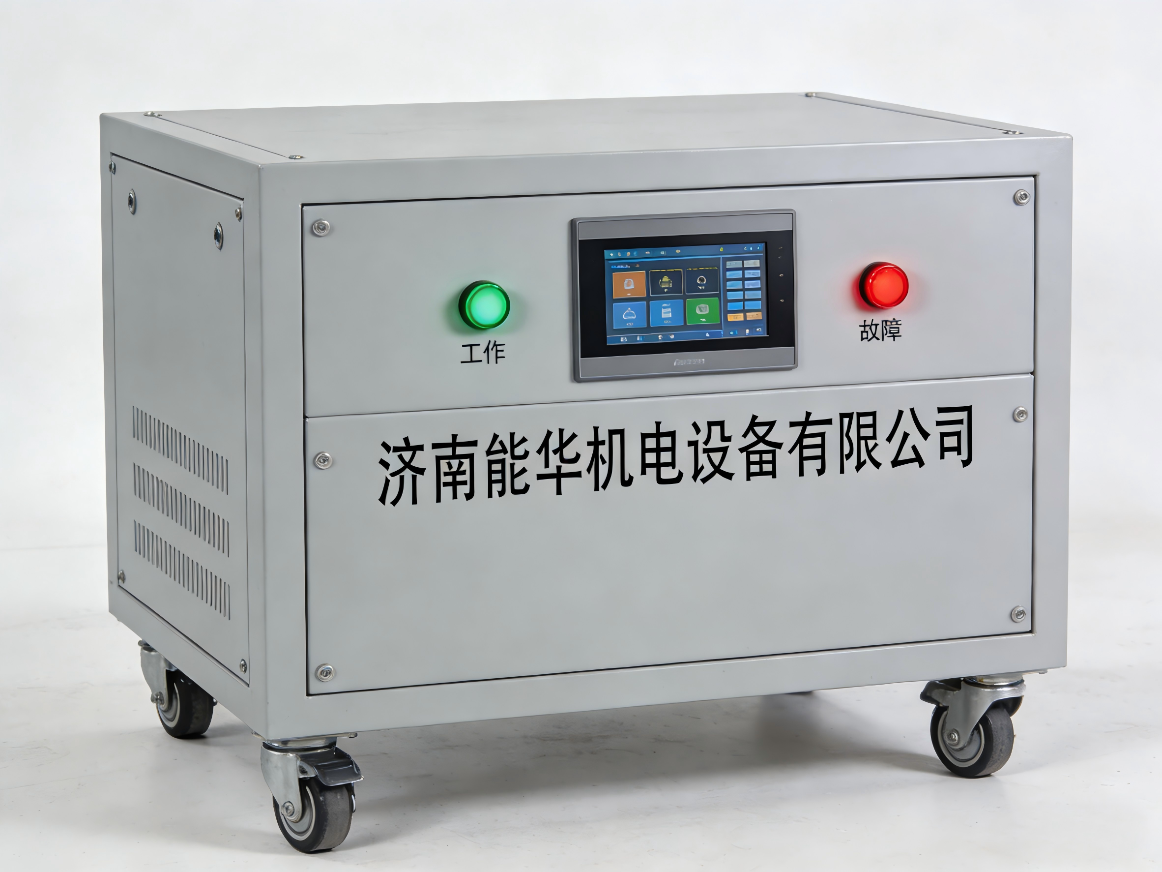

柔性直流互联装置,背靠背变流器,多端口能量路由器,交直流混联装置,柔性多状态开关 SNOP【济南能华机电设备有限公司】
柔性直流互联装置是以电压源型变流器(VSC)为核心的新型互联电力装备,利用直流链路隔离两侧交流电网,实现不同交流系统之间非同步互联,彻底规避交流合环带来的环流、冲击、相位同步难题,是新型配电网、区域电网互联、交直流混联系统建设的核心装备。在传统交流电网互联模式下,两个不同区域交流系统必须保持严格同步,扩容、负荷转移操作限制条件多,当电网含有大量风电、光伏等间歇性新能源时,电网频率、电压波动加剧,交流互联稳定性大幅下降。柔性直流互联装置通过将两侧交流电转换为直流,再逆变为符合目标电网标准的交流电,两侧交流系统电气解耦,频率、电压、相位可以独立运行,能够在异步电网之间稳定输送可控功率,同时快速输出无功支撑电压,抑制新能源波动引发的电压扰动。设备具备快速故障穿越能力,当一侧电网发生短路故障,变流器可毫秒级限制故障电流,阻止故障向另一侧电网蔓延,大幅提升电网安全运行水平。背靠背变流器是柔性直流互联装置最主流拓扑结构,两侧变流器共用直流母线,无需远距离直流输电线路,适合站点内近距离系统互联,广泛应用于配电环网互联、台区互联、微电网与大电网互联场景。背靠背变流器两侧变流单元相互独立,能够四象限调节有功、无功功率,可根据调度指令双向输送电能,既可实现负荷功率互济,也能够为弱电网提供电压与频率支撑,拓扑结构简洁、控制成熟,工程落地案例丰富,支持风冷、水冷多种散热方案,功率覆盖数十千瓦至数兆瓦区间。多端口能量路由器在两端背靠背变流器基础上进行拓展,具备三个及以上功率端口,可同时接入中压交流、低压交流、直流储能、光伏直流母线、直流负荷等多种端口,实现多源、多荷之间能量灵活分配。相比于两端式互联设备,多端口能量路由器可以构建小型能源局域网,统一协调分布式电源、储能、可控负荷运行,实现就地新能源消纳,降低电网主干线路输送压力,是光储直柔建筑、园区综合能源系统的核心枢纽设备。交直流混联装置专为交直流混合配电网开发,承担交流子网与直流子网之间能量转换与互联任务,适配中压直流、低压直流多种电压等级,解决直流光伏、直流储能、直流充电桩直接接入交流电网需要多级变换、能效偏低的问题。依托交直流混联装置构建交直流混联配电架构,减少电能变换层级,提升系统整体运行效率,方便直流型新能源与直流负荷直接接入,是未来城市配电系统重要发展方向。柔性多状态开关 SNOP 在智能软开关 SOP 技术基础上进一步优化,融合潮流调控、故障限流、供电恢复、电能质量治理多重功能,运行模式灵活切换。正常运行状态充当柔性联络通道优化潮流;电网故障状态切换为故障隔离模式,快速隔离故障支路;停电场景可切换为电压源模式,对重要负荷实施应急供电,实现配电网 “柔性转供”,有效提升配电网供电可靠性。济南能华机电设备有限公司具备背靠背变流器、柔性直流互联装置、柔性多状态开关全套研发与生产能力,自主开发底层控制算法,硬件模块化设计,方便扩容与维护,设备兼容国网、南网标准通讯协议,可无缝接入配电自动化主站,产品大量应用于配网柔性改造、园区综合能源项目、海岛微电网工程,能够根据用户现场电网参数、负荷特性定制设备控制策略,提供完整方案设计、设备制造、现场调试全链条技术服务。
