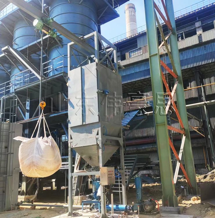

山东伟豪思水泥吨袋投料站由吨袋拆包机与气力输送系统两大核心单元组成,实现了水泥从吨袋到储存仓的自动化、密闭化输送。设备通过电动葫芦将吨袋提升至拆包工位,采用自动破袋方式完成拆包;物料在自身重力作用下落入下方料斗,配套拍打或助流装置确保物料彻底排空、减少残留;拆包后的水泥经气力输送系统,通过密闭管道直接送入水泥仓。整个过程由PLC自动控制,实现一键启停、顺序控制与故障报警。
山东伟豪思水泥吨袋投料站使用优势显著:
1.环保无尘——全流程密闭设计配合高效除尘系统,从源头杜绝粉尘外泄,满足严格的环保要求。
2.输送灵活高效——气力输送可实现长距离、多目标输送,管道布置灵活,轻松绕过障碍物,适应各种生产布局。
3.物料损耗低——密闭输送避免了物料的抛洒滴漏,减少浪费。
4.安全可靠——有效降低人工接触粉尘带来的健康风险。
山东伟豪思水泥吨袋投料站可广泛适用于水泥厂散装发货、搅拌站配料、粉煤灰转运及矿粉储存等场景,是水泥企业实现清洁生产与智能化升级的理想选择。
