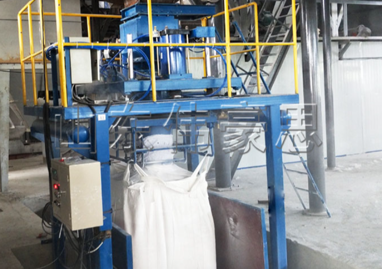

水泥吨包自动包装秤 大袋包装机实现定量无尘包装
型号: WHSTD-1000
品牌: (山东伟豪思)
--- 产品详情 ---
山东伟豪思自动吨包包装机是专为500-2500kg大规格包装研发的大型称重包装设备。设备集电子称重、自动脱袋、除尘于一体,核心工作原理如下:人工套袋后,系统自动完成夹袋、去皮;加料机构采用变频调速,通过快、中、慢三速喂料实现精准给料;高精度传感器实时将重量信号反馈至控制系统;当接近设定值时自动减速慢加,到达目标重量即停止给料;随后系统自动脱袋,完成一个包装循环。整个流程除人工套袋外,其余工序全自动完成。
山东伟豪思自动吨包包装机使用优势显著:精度高——采用高精度传感器及智能落差自动补偿,确保每袋计量准确;兼容性强——适用于粉料、颗粒料、片状料等多种物料;无尘环保——配备除尘系统,有效抑制粉尘外溢;稳定可靠——可编程电控系统配合液压升降机构,运行平稳、维护简便。设备广泛适用于化工、建材、粮食、饲料等行业,是助力企业实现大包装标准化、清洁化生产的理想选择。
