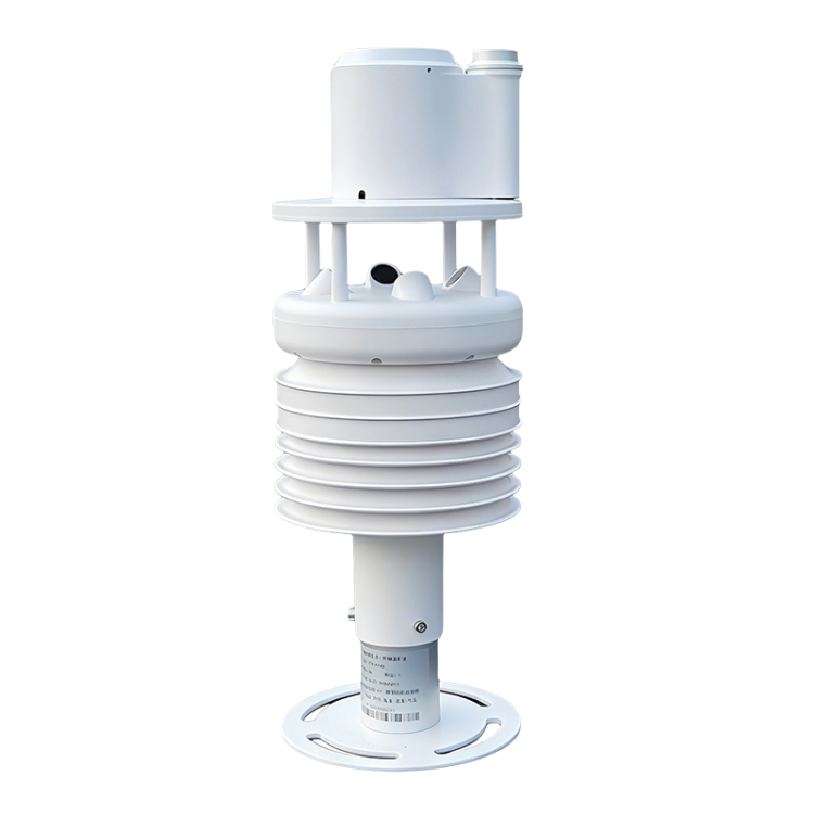

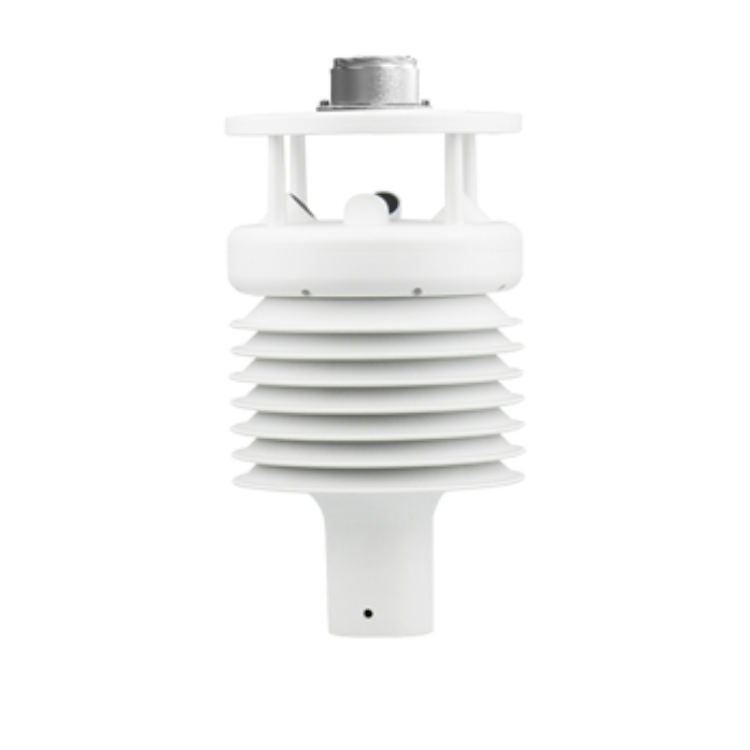

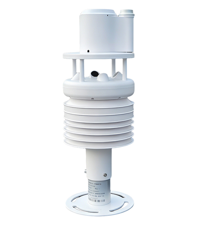

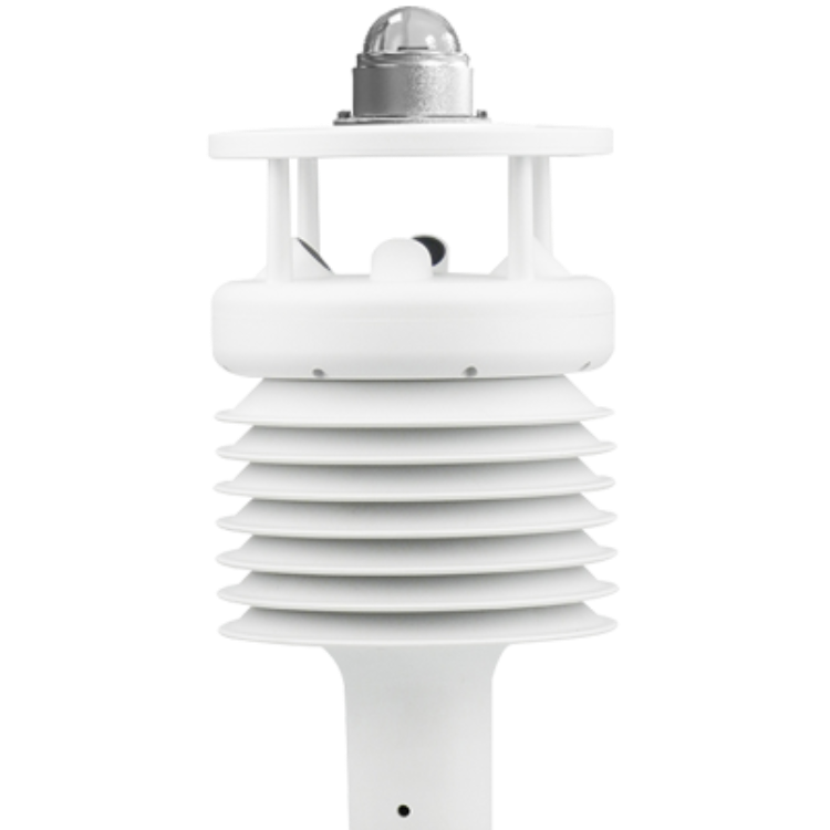

超声波5要素传感器
型号: NC-UEMS05
--- 产品参数 ---
  • 风速 0~70m/s;0.01m/s;±(0.5+0.02V)
  • 风向 0~360°;1°;±3°
  • 温度 -40~80℃;0.1℃;0.03℃
  • 湿度 0~100%RH;0.1%RH;±5%RH
  • 气压 300~1100hPa;0.1hPa;±1hPa(25℃)
--- 数据手册 ---
--- 产品详情 ---
超声波5要素传感器是一款免维护的超声波环境监测传感器。与传统机械式风速仪相比,无转动部件惯性影响,能够快速准确测量超声波风速、超声波风向、空气温度、空气湿度、空气压力多种环境气象要素;可选配高效加热装置,保证在严寒环境下可靠工作。适用于农业、气象、林业、电力、环保、港口、铁路、公路等领域的风速及其他环境要素的监测。
产品特性
  • 采用时差法测量原理,抗环境干扰能力强。
  • 采用高效滤波算法,针对雨、雾天气特殊补偿技术。
  • 选用更为昂贵和精准的200Khz的超声波探头,确保风速风向数值测量更精准,更稳定。
  • 选用耐盐雾腐蚀探头,全密封结构,经过国家标准盐雾实验,效果良好,适用于沿海,港口等环境。
  • 模块化设计,一体化集成度高。

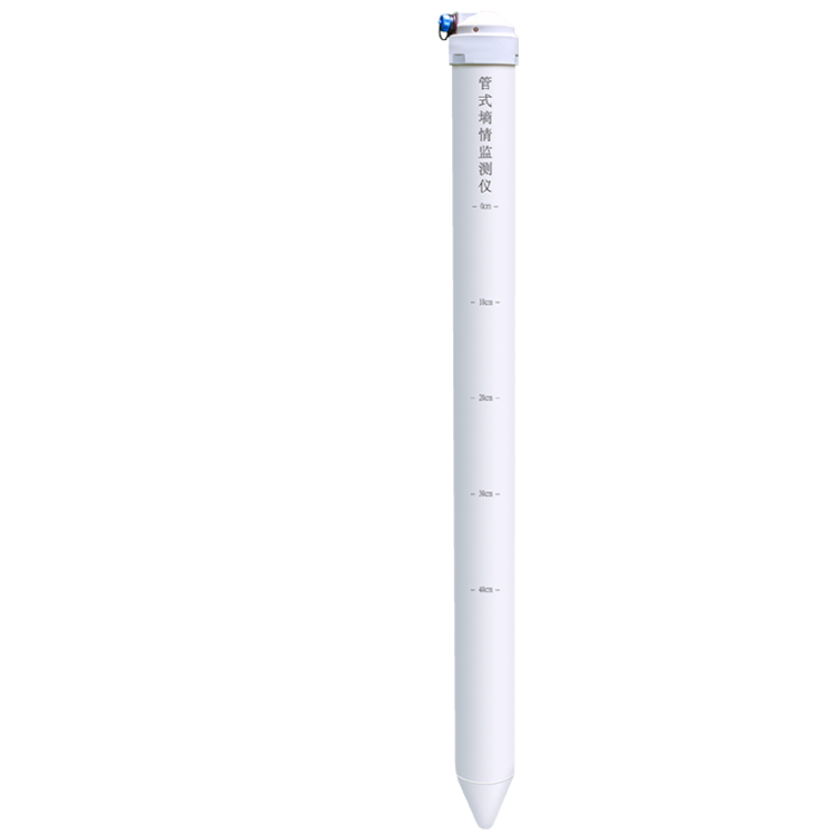

  • 管式土壤墒情监测仪2026-07-20 10:10
    产品型号:NC-PSM 监测层数:10 、20、30、40cm共4层土壤温湿度 供电:DC12V(传感器)或太阳能供电(内置4G模块) 土壤温度:-40~80℃,0.1℃,±0.3℃ 土壤湿度:0~60%(体积含水率),0.1%,±5%

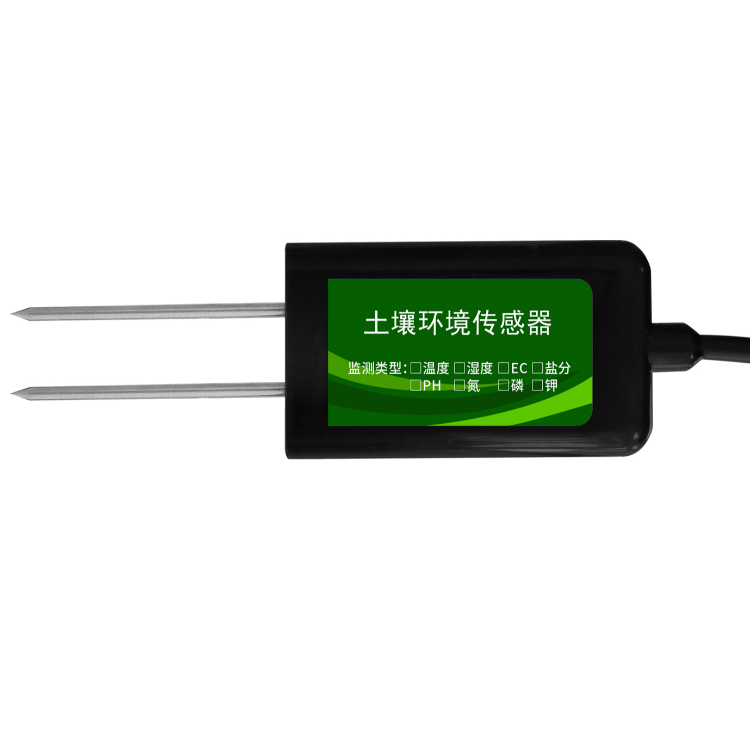

  • 土壤温湿度传感器(经济型)2026-07-20 10:01
    产品型号:NC-BTRWS 土壤温度:-40~80℃,0.1℃,±0.5℃ 土壤湿度:0~60%(体积含水率),0.1%,±5%

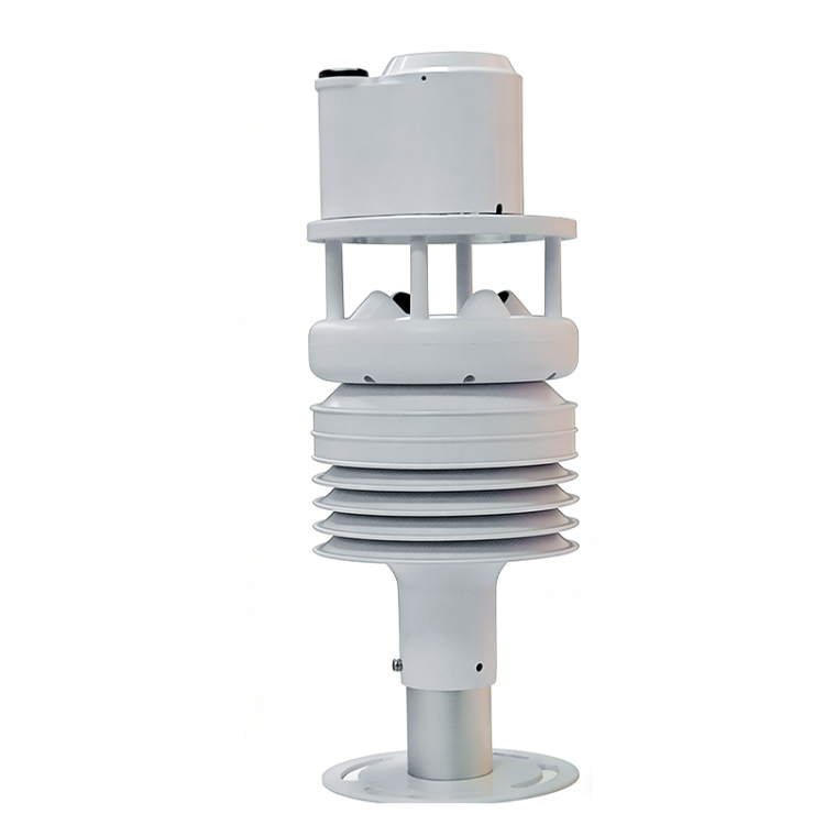

  • 超声波7要素(紫外辐射 雨量)2026-07-09 11:23
    产品型号:NC-UEMS0704 风速:0~70m/s;0.01m/s;±(0.5+0.02V) 风向:~360°;1°;±3° 温度:-40~80℃;0.1℃;±0.3℃ 湿度:0~100%RH;0.1%RH;±5%RH 气压:300~1100hPa;0.1hPa;±1hPa(25℃)
  • 超声波7要素(光合有效辐射 雨量)2026-07-09 11:11
    产品型号:NC-UEMS0703 风速:0~70m/s;0.01m/s;±(0.5+0.02V) 风向:0~360°;1°;±3° 温度:-40~80℃;0.1℃;±0.3℃ 湿度:0~100%RH;0.1%RH;±5%RH 气压:300~1000hPa;0.1hPa;±1hPa(25℃)
  • 超声波7要素传感器(太阳总辐射 雨量)2026-07-09 11:05
    产品型号:NC-UEMS0702 风速:0~70m/s;0.01m/s;±(0.5+0.02V) 风向:0~360°;1°;±3° 温度:-40~80℃;0.1℃;±0.3℃ 湿度:0~100%RH;0.1%RH;±5%RH 气压:300~1100hPa;0.1hPa;±1hPa(25℃)
  • 超声波7要素传感器(光照 雨量)2026-07-08 09:40
    产品型号:NC-UEMS0701 风速:0~70m/s;0.01m/s;±(0.5+0.02V) 风向:0~360°;1°;±3° 温度:-40~80℃;0.1℃;±0.3℃ 湿度:0~100%RH;0.1%RH;%RH 气压:300~1100hPa;0.1hPa;±1hPa(25℃)
