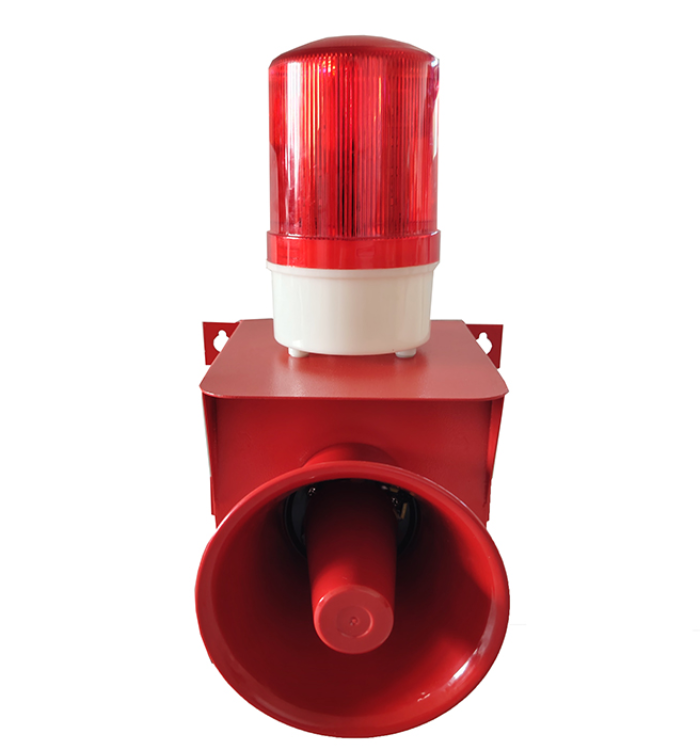

微波感应声光报警器物体人体车辆安全感应语音提示器喇叭
型号: GDL-YY82
--- 产品参数 ---
  • 额定功率 20W
  • 感应方式 微波雷达
  • 防护等级 IP65
--- 产品详情 ---
适用范围:
广泛应用于工厂车间、水泥厂、起重机、叉车、仓库、门吊、港口、车站等场所,
通过大分贝喇叭播报语音提示以及高亮灯光示警,为现场人员安全保驾护航。
产品特点:
一体化集成线路方案,音质通透清晰,电路抗工业电磁干扰强,整机运行稳定;
搭载智能集成音效芯片,电路做防风防雨处理,防水防尘,使用寿命长。
AC85~264V 宽电压开关电源输入,适配厂区电网电压波动,微波探测距离恒定,电机启停、风机震动、风吹扰动不易误报警;
LED 爆闪灯光警示,醒目度高,警示作用突出。
合金腔体扬声器,20W 大功率,发声浑厚穿透力强,耐高低温不易破音;
配备 USB 接口,可连接数据线连接设备,按需替换播报语音。
语音模式设置:语音文件编号设置为 001-E 模式说明:不可打断、单次播放;
播放过程中屏蔽干扰,触发一次仅播放一遍。
内置微波感应模块,低电平触发感应,来人自动报警、离场即刻停报;依托多普勒感应原理,探测距离 1-10 米,
感应反应灵敏;模块供电 3.3-12V,触发输出低电平信号,有人感应低电平,无人无感应高电平。
最大报警音量可达 120 分贝,音量档位可手动调节。
壳体选用 1.5mm 冷轧板(可选304不锈钢) 材质,抗风化耐腐蚀,结构牢固。
IP65 防护等级,防尘防水,室内户外均可安装使用。
支持市电供电,可选配太阳能供电套件,适配不同供电场景。
侧壁固定、底座安放两种安装方式,拆装使用便捷。
技术参数:
额定电压:AC85-264V(标配)DC12V/DC24V/DC36V/DC120-373V可选
频率范围:47 - 63Hz
效率:86%
输出电压:DC6-35V
光源类型:LED
工作温度:-40°C~70°℃
输出功率:喇叭20W 警示灯 3W
扬声器:12V 8Ω/20W 合金喇叭
声音强度:120dB(音量可调)
感应方式:5.8G 多普勒微波感应,探测距离 1~10m
外壳防护等级:IP65
音 调:语音定制
发光颜色:红色(可选黄色,绿色,蓝色)
外形尺寸:315X215X160mm
重量:3KG
