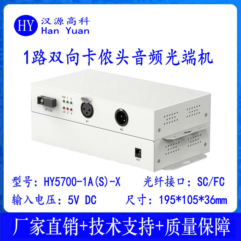

汉源高科1路双向卡侬头平衡音频光端机 卡侬口音频光纤收发器技术规格书
型号: HY5700-1A(S)-X
品牌: (汉源高科)
--- 产品详情 ---
1路双向卡侬头平衡音频光端机HY5700-1A(S)-X,是汉源高科(北京)科技有限公司自主研制的高性能音频光纤传输设备。该设备采用汉源高科自研的大规模专用集成电路,结合全数字无压缩音频编码技术,能够将1路双向专业平衡音频信号进行数字化处理,并通过一芯或两芯单模光纤实现远距离、无失真、低噪声的单向透明传输。与传统模拟音频传输方式相比,数字光纤传输彻底摆脱了地电位差、电磁场干扰以及信号衰减问题,确保音频信号在远距离传输过程中始终保持原始品质。
整机采用桌面式紧凑型工业结构设计,内部电路集成度高、机身体积小巧轻便、整机待机及运行功耗极低,电路架构经过长期工程验证,性能成熟稳定。设备整体具备安装摆放灵活、无需专业人员配置调试、投入使用后可长期免维护运行等显著优势。
音频信号端口采用独立光电隔离电路设计,配合全自动全表面贴装生产工艺,板载集成静电防护模块、浪涌电压抑制电路以及三级专业防雷保护系统。能够高效隔离现场地线环路干扰、空间电磁辐射干扰、高低压脉冲浪涌冲击等各类现场干扰源,从电路底层彻底消除音频传输过程中的底噪、交流声、串音、杂音等常见问题,全程保持纯净通透的广播级高保真音质输出。
产品标配行业通用标准XLR卡侬平衡音频接口,严格遵循600Ω平衡阻抗标准,可无缝兼容专业调音台、舞台功放、有线无线话筒、数字广播主机、音频处理器、会议主机等各类专业音频周边设备。音频传输全程纯数字无压缩、无传输延时、频响曲线平直、信噪比表现优异。设备无中继标准传输距离可达20km,针对超长距离项目可提供定制机型,最远支持120km超长距离稳定光纤传输,从根本上解决传统铜缆音频线、网线存在的传输距离近、抗干扰能力弱、信号衰减大、现场布线受限等行业长期痛点,是广电、会议、演艺、安防、园区广播等场景远距离音频传输的优选设备。
产品核心特点
1.灵活光纤传输配置
设备标配1路标准光通信接口,默认支持工程最常用的单模单纤传输模式,同时兼容单模双纤传输方式可选,适配园区跨路段、跨楼宇、远距离点对点、链型组网等各类工程项目光纤组网应用场景,适配性强、组网灵活。
2.专业卡侬平衡音频接口
整机标配1路双向独立平衡音频传输通道,全部采用广电演艺行业通用XLR标准卡侬接口,接口稳固耐用、插拔寿命长,可直接对接专业音响系统、大型会议演出、舞台扩声、公共广播系统等专业音频设备,即插即用,无需阻抗转换。
3.多重防护设计,抗干扰能力强
音频输入输出端口内置专用光电隔离电路,彻底消除地环路电位差带来的交流干扰与音频串扰;整机采用全表面贴装工艺,电路稳定性强、抗震动抗老化;板载内置浪涌抑制、静电保护模块,并搭载三级防雷电路,可有效抵御雷击感应电压、电网浪涌冲击,完全适应户外及工业强电磁环境等复杂恶劣应用场所。
4.广播级高保真无损音质
全数字无压缩传输架构,音质清晰通透,无底噪、无失真、无延时,达到广播级传输标准。采用24bit/96kHz高采样精度与频率,完全达到专业广播级、演播室级音频传输标准。。
5.即插即用,免调试易部署
无需安装软件,无需调试参数,接线即可正常工作,大幅简化工程安装与后期维护流程。设备上电后自动完成光路同步与音频通道映射,状态指示灯直观显示电源、光路、音频信号状态。
6.超长距离无损稳定传输
设备采用高性能光收发模块,光信号接收灵敏度高、传输余量充足,无中继标准传输距离可达20公里;针对城乡远距离、跨山区、跨大型园区等特殊场景,可提供定制版本,最高支持120公里超长距离音频无损稳定传输。
7.低功耗设计,市电便捷供电
整机支持标准AC 220V民用工业通用市电外置供电方式,整机运行功耗低于5W,工作发热量小、节能环保、长期运行不易老化,适配常年不间断工作场景。
8.工业级宽温设计,环境适应性强
采用工业级宽温设计(-40℃~+85℃),耐受高低温恶劣环境,运行稳定,支持7×24小时全年不间断连续稳定工作。无风扇散热设计,避免机械噪音和积尘问题,适合对静音有严格要求的演播室、录音棚等场所。
典型应用场景
1.广电演播系统
广泛应用于各级电视台演播室、新闻直播间、广播播音间与中心机房之间,实现高保真音频信号远距离隔离无损传输,杜绝机房与演播室之间地环路干扰。
2.会议报告厅场景
适用于政府机关会议中心、企事业单位大型报告厅、多功能会议厅、学术报告厅等场所,实现会议音频信号跨楼层、远距离光纤延伸传输,音质清晰无杂音。
3.文旅演艺场所
满足专业剧院、剧场、大剧院、大型户外舞台演出、文旅实景演艺、广场文艺汇演等场景,实现舞台与控音室之间音频信号远距离隔离传输,避免现场灯光、大屏设备电磁干扰。
4.公共广播系统
适配各级校园、产业园区、旅游景区、机场高铁站、大型商业综合体、住宅小区等,用于背景音乐、日常广播、紧急消防广播的远距离光纤组网传输。
5.安防指挥中心
应用于公安指挥中心、消防救援指挥中心、交通监控指挥中心、园区安防调度中心,实现对讲语音、应急喊话、调度指挥音频信号远距离高清无损传输。
6.工矿园区厂区
适合大型生产工厂、工业园区、矿山矿区、化工园区等工业场所,完成车间广播、生产调度对讲、厂区喊话音频的远距离隔离传输,抵御工业设备强电磁干扰。
7.军事及政企专网
可用于军营哨所、政企涉密办公场所、机要会议室、保密调度中心等,实现专业平衡音频高隔离、高保密、无外泄远距离传输,满足专网涉密应用要求。
8.楼宇弱电工程
适配高端星级酒店、甲级写字楼、大型体育场馆、会展中心等楼宇弱电系统,实现音频信号跨楼栋、远距离、抗干扰光纤延伸组网。
详细技术参数
1.光接口参数
工作波长:1310nm(标准机型)/1550nm(定制可选)
发光功率:≥-12dBm
接收灵敏度:≤-30dBm(误码率BER≤10⁻¹¹)
接口类型:标配SC接口,可定制选配FC接口
传输模式:支持单纤或双纤传输方式
2.音频接口参数
音频阻抗:标准平衡600Ω阻抗匹配
话音频率范围:300Hz~3400Hz
回波损耗:不低于18Db
频率响应:20Hz~24KHz@±3DB
音频采样率:48KHz
信噪比:≥90DB
音频采样规格:24bit/96KHZ高解析采样
接口类型:专业XLR卡侬平衡音频接口
3.电气功耗参数
整机功耗:<5W
4.工作环境参数
工作温度:-40℃~+85℃
相对湿度:≤95%(25℃环境下无凝露)
大气压力:70~106Kpa
产品规格参数表
项目 参数说明
产品名称:1路双向卡侬头平衡音频光端机
产品型号:HY5700-1A(S)-X
产品功能:通过光纤实现远距离传输1路双向卡侬头平衡音频信号,桌面式安装结构,配置专业XLR卡侬音频接口,广播级无损传输
业务端口:1个光口(光口速率155M,支持单纤/双纤传输,接口FC/SC可选);1路双向独立卡侬平衡音频接口
供电方式:AC 220V外置专用电源适配器供电
外形尺寸:195(宽)×105(深)×36(高)mm
产品重量:1KG/台
