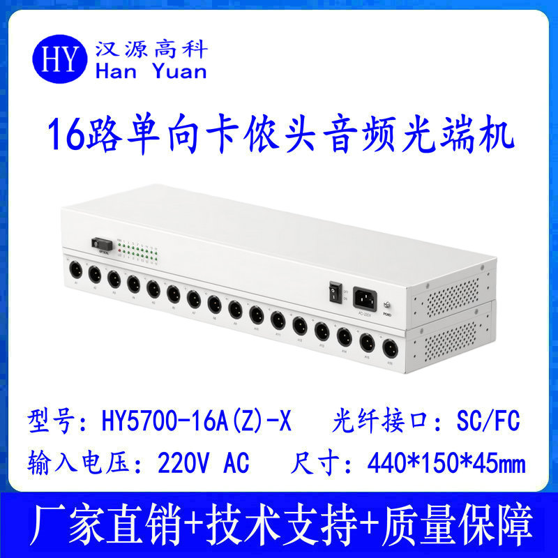

汉源高科16路单向卡侬头平衡音频光端机 卡侬口音频光纤收发器技术规格书
型号: HY5700-16A(Z)-X
品牌: (汉源高科)
--- 产品详情 ---
16路单向卡侬头平衡音频光端机HY5700-16A(Z)-X,是汉源高科(北京)科技有限公司自主研制的高性能音频光纤传输设备。该设备采用汉源高科自研的大规模专用集成电路,结合全数字无压缩音频编码技术,能够将16路专业平衡音频信号进行数字化处理,并通过一芯或两芯单模光纤实现远距离、无失真、低噪声的单向透明传输。与传统模拟音频传输方式相比,数字光纤传输彻底摆脱了地电位差、电磁场干扰以及信号衰减问题,确保音频信号在远距离传输过程中始终保持原始品质。
整机采用1U机架式工业结构设计,内部电路集成度高、机身体积小巧轻便、整机待机及运行功耗极低,电路架构经过长期工程验证,性能成熟稳定。设备支持标准1U机架式安装、无需专业人员配置调试、投入使用后可长期免维护运行等显著优势。
音频信号端口采用独立光电隔离电路设计,配合全自动全表面贴装生产工艺,板载集成静电防护模块、浪涌电压抑制电路以及三级专业防雷保护系统。能够高效隔离现场地线环路干扰、空间电磁辐射干扰、高低压脉冲浪涌冲击等各类现场干扰源,从电路底层彻底消除音频传输过程中的底噪、交流声、串音、杂音等常见问题,全程保持纯净通透的广播级高保真音质输出。
HY5700-16A(Z)-X标配行业通用标准XLR卡侬平衡音频接口,严格遵循600Ω平衡阻抗标准,可无缝兼容专业调音台、舞台功放、有线无线话筒、数字广播主机、音频处理器、会议主机等各类专业音频周边设备。音频传输全程纯数字无压缩、无传输延时、频响曲线平直、信噪比表现优异。设备无中继标准传输距离可达20km,针对超长距离项目可提供定制机型,最远支持120km超长距离稳定光纤传输,从根本上解决传统铜缆音频线、网线存在的传输距离近、抗干扰能力弱、信号衰减大、现场布线受限等行业长期痛点,是广电、会议、演艺、安防、园区广播等场景远距离音频传输的优选设备。

详细技术参数
1.光接口参数
工作波长:1310nm(标准机型)/1550nm(定制可选)
发光功率:≥-12dBm
接收灵敏度:≤-30dBm(误码率BER≤10⁻¹¹)
接口类型:标配SC接口,可定制选配FC接口
传输模式:支持单纤或双纤传输方式
2.音频接口参数
音频阻抗:标准平衡600Ω阻抗匹配
话音频率范围:300Hz~3400Hz
回波损耗:不低于18Db
频率响应:20Hz~24KHz@±3DB
音频采样率:48KHz
信噪比:≥90DB
音频采样规格:24bit/96KHZ高解析采样
接口类型:专业XLR卡侬平衡音频接口
3.电气功耗参数
整机功耗:<20W
4.工作环境参数
工作温度:-40℃~+85℃
相对湿度:≤95%(25℃环境下无凝露)
大气压力:70~106Kpa
产品规格参数表
项目 参数说明
产品名称:16路单向卡侬头平衡音频光端机
产品型号:HY5700-16A(Z)-X
产品功能:通过光纤实现远距离传输16路单向卡侬头平衡音频信号,1U机架式安装结构,配置专业XLR卡侬音频接口,广播级无损传输
业务端口:1个光口(光口速率155M,支持单纤/双纤传输,接口FC/SC可选);16路独立单向卡侬平衡音频接口
供电方式:AC 220V供电
外形尺寸:440(宽)×150(深)×45(高)mm
产品重量:3KG/台
安装使用说明
1.设备接线操作
首先将合格光纤跳线一端平稳接入本机光接口,另一端对应连接远端接收端音频光端机光口,确保光纤端面清洁、插接到位无松动;再采用专用卡侬音频连接线,一端接入音源输出设备(调音台、话筒、广播主机等),另一端牢固接入本机音频输入端口,接线工艺规范、避免虚接松动。
2.电源接入操作
连接设备标配220V AC电源线,接入标准市电插座,通电后设备自动上电启动、自动同步链路,无需人工进行任何参数设置,即可立即投入正常使用。
3.使用注意事项
本设备为单向音频专用传输设备,必须严格区分发射端与接收端设备,严禁随意反向接线使用,否则无法正常传输音频信号;设备摆放安装时,机身上方及四周切勿堆叠杂物遮挡,预留充足通风散热空间,保证设备散热良好;户外弱电箱、室外立杆安装使用时,必须配套做好整机防水、防尘、接地及外接防雷防护措施,有效延长设备使用寿命与运行稳定性。
