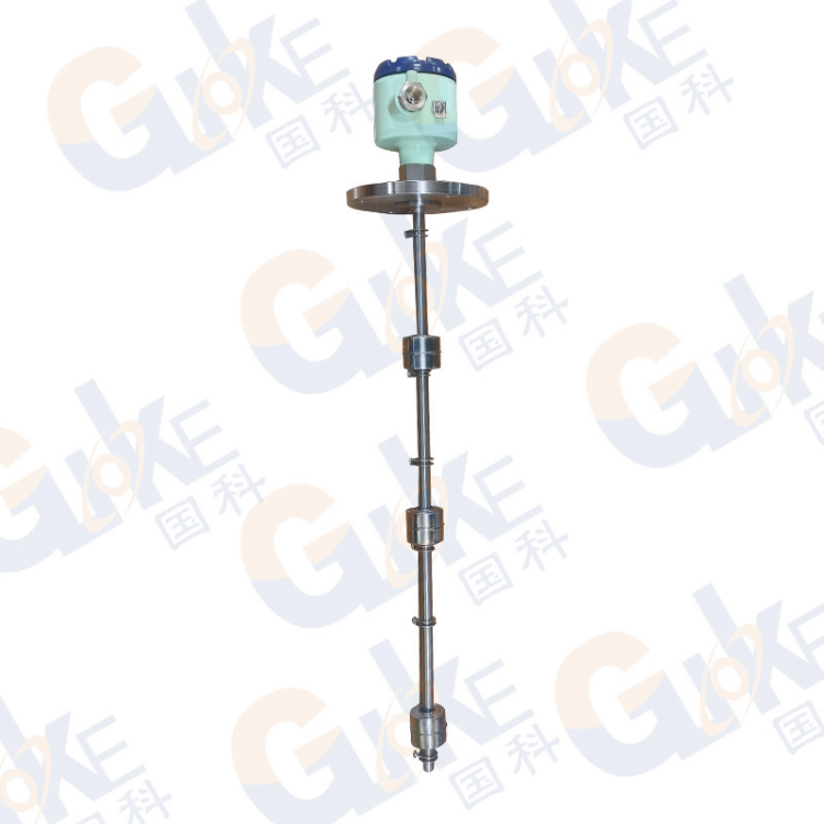

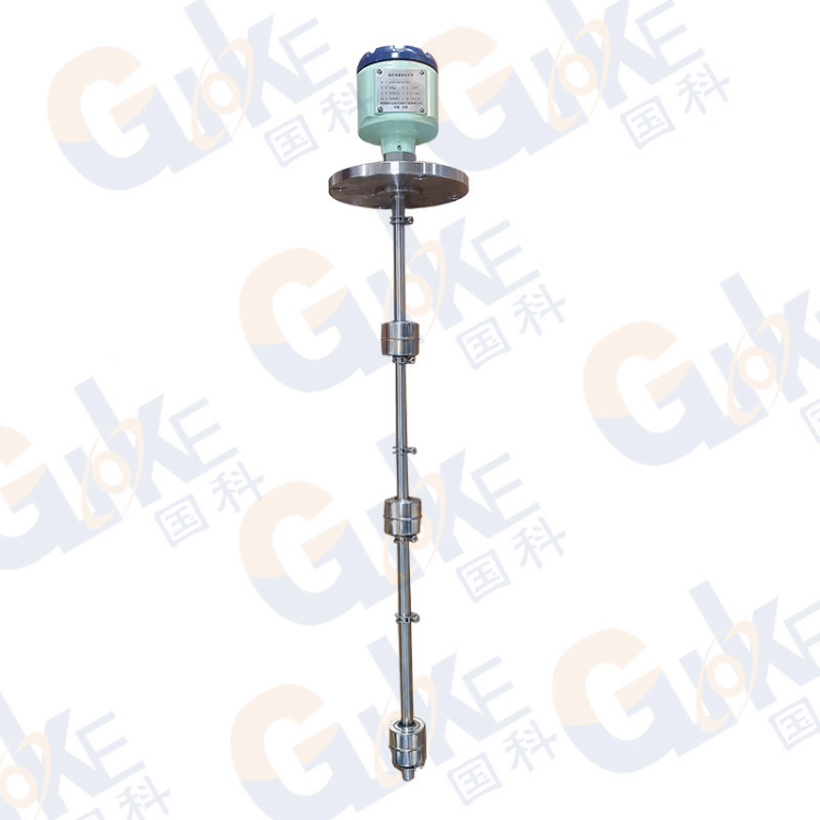

国科JYS52系列连杆式浮球液位开关
型号: JYS52
--- 产品参数 ---
  • 品牌 国科
  • 型号 JYS52
  • 是否定制
  • 产地 国产
--- 产品详情 ---
一、产品概述 
国科JYS52系列连杆式浮球液位开关,把一个或多个磁簧开关固定在密闭的非导磁的导管内,当内部中空且固定有永久环形磁钢的浮球在液体浮力的作用下,沿导管接近磁簧开关时,磁簧开关在磁力的作用下改变原先的触电状态,原先是断开状态的触点会闭合(ON);从而输出一个或多个开(ON)的信号,供报警提示或远程控制使用。
二、产品特点 
——全部采用俄罗斯工厂生产的磁簧开关,接点寿命可高达10万次;
——其原理简单,性能稳定可靠工作寿命长; 
——220VAC,24VDC电路均可使用; 
——磁簧开关及导线与被测介质完全隔离,高温高压下亦能可靠使用;
——体积轻巧(小巧型),可根据需要简单,方便地实现多点,远程控制;
——多种材质:SUS304,SUS316,PP等,多种过程连接方式,可满足各种环境的不同需求。
三、应用领域 
主要应用于废水/净水处理、造船、发电机设备、石油化学、食品、电子、染整、化学、橡胶及塑胶、油压机械、化学制药等行业。
