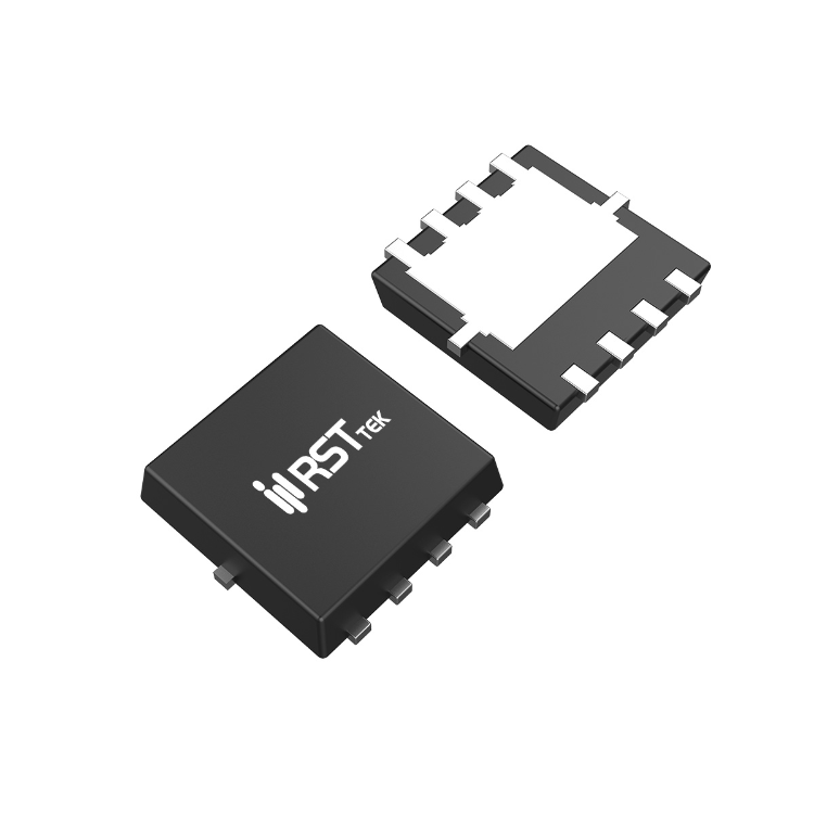

瑞斯特(RST)RST40N13S N沟道增强型MOSFET技术解析
一、产品概述与关键特性
RST40N13S 是一款采用 SOP-8 封装的 N 沟道功率 MOSFET,专为台式机电源管理及 DC/DC 转换器等中低压应用设计。其漏源耐压 40V,在环境温度 TA=25℃ 条件下连续漏极电流高达 10A(TA=70℃ 时 8.4A),脉冲电流能力达 30A(受限于键合线),展现出优异的电流处理能力。器件在 VGS=10V、ID=10A 条件下,导通电阻 RDS(ON) 典型值仅 13.5mΩ(最大值 16.75mΩ),在 VGS=4.5V、ID=8A 时典型值为 15mΩ(最大值 19mΩ),支持 4.5V 逻辑电平驱动,兼容主流 PWM 控制器和驱动 IC。栅极阈值电压 VGS(th) 典型值 1.8V(范围 1.0V~2.5V),确保低电压下可靠开通。该器件经过 100% UIS 测试,单脉冲雪崩电流 IAS 达 23A(L=0.1mH),雪崩能量 EAS=26mJ,具备优秀的浪涌耐受能力。工作结温范围 -55℃ 至 150℃,符合 RoHS 绿色标准,适合高效率、高可靠性的电源转换系统。
二、静态与动态电气参数
静态特性方面,RST40N13S 的漏源击穿电压 BVDSS 最小值 40V;零栅压漏电流在 VDS=32V、25℃ 下小于 1μA,85℃ 时低于 30μA,高温漏电极低。栅源泄漏电流在 ±20V 应力下不超过 ±100nA。正向跨导 gFS 典型值 15S(VDS=5V,ID=15A),表明优异的栅压控制能力。体二极管特性:正向压降 VSD 典型 0.9V(ISD=10A),反向恢复时间 trr 典型 15.2ns,恢复电荷 Qrr 典型 9.5nC,极低的 Qrr 有助于减小续流损耗和电磁干扰。动态特性方面:输入电容 Ciss 典型 1125pF(VDS=20V,1MHz),输出电容 Coss=132pF,反向传输电容 Crss=70pF;栅极电阻 Rg 典型 1.1Ω(范围 0.7~1.8Ω)。开关特性测试条件 VDD=20V,ID=1A,RG=1Ω:典型导通延迟 td(on)=12.6ns,上升 tr=10ns;关断延迟 td(off)=23.6ns,下降 tf=6ns。栅极电荷特性优秀:VGS=4.5V 时总栅极电荷 Qg 典型 9.4nC,VGS=10V 时 Qg=20nC(最大 28nC);栅源电荷 Qgs=3.9nC,栅漏电荷 Qgd=3nC。较低的 FOM(Qg×RDS(ON))使器件适合数百 kHz 高频开关应用,有效降低驱动损耗与导通损耗。
三、热特性与安全工作区
RST40N13S 在 TA=25℃ 环境下最大功耗为 2.08W,TA=70℃ 时降额至 1.3W。结到环境热阻 RθJA 在稳态条件下为 60℃/W(表面贴装于 1 平方英寸铜箔 FR-4 板),短时脉冲(t ≤ 10s)热阻为 30℃/W,瞬态散热能力显著优于稳态。结到引线热阻 RθJL 典型 20℃/W,建议在 SOP-8 封装下方布置大面积覆铜及多个散热过孔以降低热阻,充分发挥 10A 电流能力。数据手册提供了安全工作区(SOA)曲线,覆盖直流、10ms、1ms 等不同脉宽下的电压-电流极限,在 VDS=20V 时单脉冲电流可达约 10A(DC)至更高脉冲值。瞬态热阻抗曲线可用于计算短时过载下的结温温升。100% UIS 测试保证器件能安全吸收感性负载关断时的雪崩能量,单脉冲雪崩电流 IAS=23A,雪崩能量 EAS=26mJ(L=0.1mH),在 40V 等级 MOSFET 中表现稳健,特别适用于反激式钳位电路和电机驱动感性负载。
四、典型应用场景与设计建议
基于 40V 耐压、10A 载流能力及低 RDS(ON),RST40N13S 适用于以下典型电路:
1) 台式机电源管理 — 在主板供电、内存电源或外设接口的负载开关中,低导通电阻(13.5mΩ)减少压降和发热,10A 电流能力满足 CPU/GPU 辅助供电需求。
2) DC/DC 转换器 — 在非隔离降压(Buck)、升压(Boost)或反激拓扑中作为主开关管或同步整流管,低 Qg(20nC)和低 Crss(70pF)支持 500kHz 以上开关频率,提升功率密度与转换效率,尤其适合 12V/5V 输入、大电流输出的工业电源模块。
3) 电池保护与充电管理 — 用于 2-3 节锂电池保护板或充电电路中的放电控制开关,40V 耐压覆盖 12V/24V 电池系统,体二极管低 Qrr 提升反向充电效率。
4) 通用负载开关 — 在通信设备、服务器或便携仪器中用作高侧或低侧负载开关,逻辑电平驱动简化控制,配合 UIS 能力可承受感性负载通断产生的尖峰。
设计注意事项:栅源电压不得超过 ±20V;由于导通电阻具有正温度系数,易于并联使用;建议在栅极串联 1Ω~10Ω 电阻抑制振铃。RST40N13S 凭借 40V/10A 性能、低 RDS(ON) 和 SOP-8 标准封装,为中等电压电源管理提供了高性价比国产方案。
