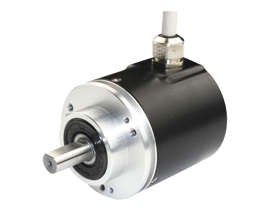

绝对值型防水多圈编码器在风力发电偏航系统中的成功应用案例
型号: RCM58SP-SSI
--- 产品参数 ---
  • 供电 5-30 Vdc
  • 温度范围 -40 °C...+85 °C
  • 防护等级 IP68
--- 产品详情 ---
       绝对值型防水多圈编码器是一种集高精度定位、断电记忆与防水防护于一体的工业传感器,广泛应用于对环境适应性和数据可靠性要求极高的自动化设备中。
绝对值防水多圈编码器的核心特性与优势:
       绝对值输出:每个位置对应唯一编码,上电即知当前位置,无需回零操作。
       多圈测量:可记录超过360°的旋转圈数(最高支持21600圈),适用于长行程或连续运转场景。
       防水防尘:防护等级达IP68,可长期浸泡在水中运行,适应潮湿、户外、冲洗等恶劣环境。
       抗干扰强:支持CAN总线、RS485(Modbus RTU)等工业通信协议,具备优异的电磁兼容性(EMC)。
       无需电池记忆:部分机械齿轮式设计通过钟表结构实现圈数记忆,无需内置电池即可长期保存位置信息。
RCM58SP-SSI多圈绝对值编码器在风力发电偏航系统中的成功应用案例
       风力发电机需根据风向实时调整机舱角度,使叶片始终正对风向以最大化捕获风能。这一过程称为“偏航控制”。由于风机常处于海上、高原、荒漠等恶劣环境,面临强风、盐雾、温差大、振动剧烈等问题,因此要求传感器具备高防护性、高可靠性与断电记忆能力。
RCM58SP-SSI 实心轴防水系列参数:
       欧标 58 系列工业型绝对值编码器,高可靠 SMD 及 ASIC 技术
       SSI 同步串行通讯,基于 RS422 物理接口(RS485 可选)
       轴径标准为 10 mm & 6 mm(8mm,9.525mm 及 12mm 可选)
       单圈分辨率最大可达 65536 (16 bits ), 圈数可达 16384(14 bits)
       范围供电:5-30 Vdc,带反极性保护及短路保护
       优异的温度范围-40 °C...+85 °C
RCM58SP-SSI多圈绝对值防水编码器在偏航系统中的部署:
       型号:RCM58SP-SSI 实心轴系列
       安装位置:偏航驱动齿轮箱输出轴
       功能角色:实时反馈机舱旋转角度与累计圈数
       防护等级:IP68,抗盐雾腐蚀,适应海上风电环境
       分辨率:单圈14位(16384 P/R),多圈16位(支持65536圈)
       通信接口:SSI / CANopen 串行总线,抗电磁干扰强
       在某沿海风电场项目中,采用该编码器后,偏航系统响应速度提升30%,年均因对风不准导致的发电损失减少18%。
PRECILEC雷恩编码器核心优势体现价值
       1、断电不丢位:即使遭遇电网故障或维护断电,重新上电后仍能立即获取机舱绝对位置,无需回零校准,显著降低运维成本。
       2、长期稳定运行:采用光电多圈测量技术 + 金属密封结构,可在-40℃~+85℃及5g振动环境下持续工作。
       3、系统兼容性强:支持与主流PLC(如西门子、ABB)无缝对接,便于集成至风电SCADA监控系统。
       4、防雷抗扰设计:信号线采用屏蔽双绞线并加装浪涌保护器,有效抵御雷击感应电压。
