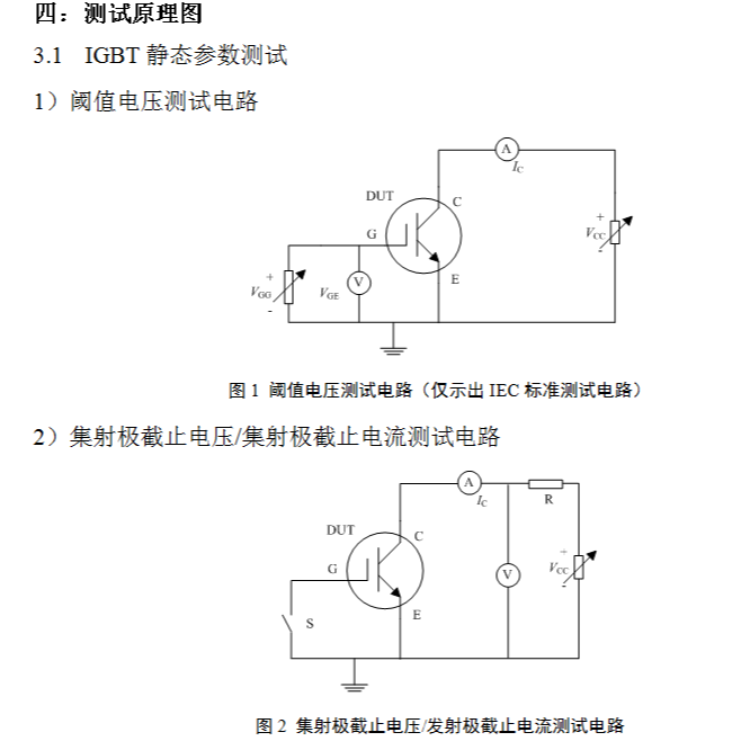

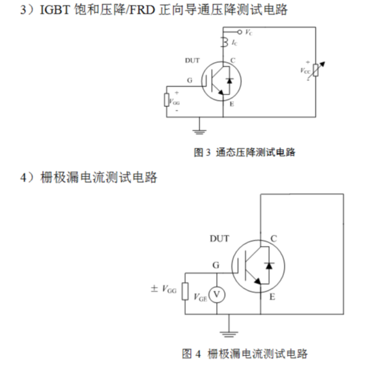

华科智源HUSTEC-1600A-MT静态测试仪可用于多种封装形式的 IGBT测试,还可以测量大功率二极管 、IGBT模块,大功率 IGBT、大功率双极型晶体管MOS管等器件的 V-I 特性测试,测试600A(可扩展至2000A),5000V以下的各种功率器件,广泛应用于轨道交通,电动汽车 ,风力发电,变频器,焊机行业的IGBT来料选型和失效分析,设备还可以用于变频器,风电,轨道交通,电焊机等行业的在线检修,无需从电路板上取下来进行单独测试,可实现在线IGBT检测,测试方便,测试过程简单,既可以在测试主机里设置参数直接测试,又可以通过软件控制主机编程后进行自动测试,通过电脑操作完成 IGBT 的静态参数测试;
SiC/GaN三代半功率器件参数分析仪测试参数:
ICES  集电极-发射极漏电流
IGESF 正向栅极漏电流
IGESR 反向栅极漏电流
BVCES 集电极-发射极击穿电压
VGETH 栅极-发射极阈值电压
VCESAT 集电极-发射极饱和电压
ICON 通态电极电流
VGEON 通态栅极电压
VF 二极管正向导通压降
整个测试过程自动完成,电脑软件携带数据库管理查询功能,可生成测试曲线,方便操作使用。

三、华科智源SiC/GaN三代半功率器件参数分析仪特征:
A:测量多种IGBT、MOS管
B:脉冲电流1200A,电压5KV,测试范围广;
C:脉冲宽度 50uS~300uS
D:Vce测量精度2mV
E:Vce测量范围>10V
F:电脑图形显示界面
G:智能保护被测量器件
H:上位机携带数据库功能
I:MOS IGBT内部二极管压降
J : 一次测试IGBT全部静态参数
K: 生成测试曲线(IV曲线直观看到IGBT特性,可以做失效分析以及故障定位)
L:可以进行不同曲线的对比,观测同一批次产品的曲线状态,或者不同厂家同一规格参数的曲线对比;
