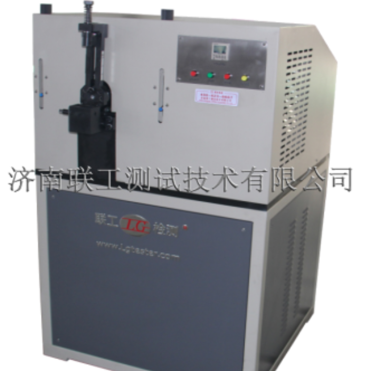

LGM-130干砂橡胶轮式摩擦磨损试验机
型号: LGM-130
--- 产品详情 ---
LGM-130干砂橡胶轮式摩擦磨损试验机为干砂半自由磨料磨损试验机。
试验机符合ASTMG65、JB/T7705《松散磨粒磨料磨损试验方法.橡胶轮法》标准的要求。
该机原理是:它利用顺时针旋转的橡胶轮带动石英砂(矿砂、砂石、沙)等磨料对各种金属或非金属材料产生磨损,从而对材料进行耐磨性试验。
由于橡胶轮对试样施加的正压力等参数可以改变,故本机能很好地模拟各种工况,可为矿山机械,建筑机械、采掘机械、运输机械、农业机械等各行各业,在试验室内进行耐磨材料的筛选试验,本机也能更好地为科研部门使用,进行磨料磨损机理的研究。
本机为了延长橡胶轮的使用时间,增加夹具的调整装置。同时还采用定时或定转数计数器,当试样被磨损到预定值时,能自动控制停机。
