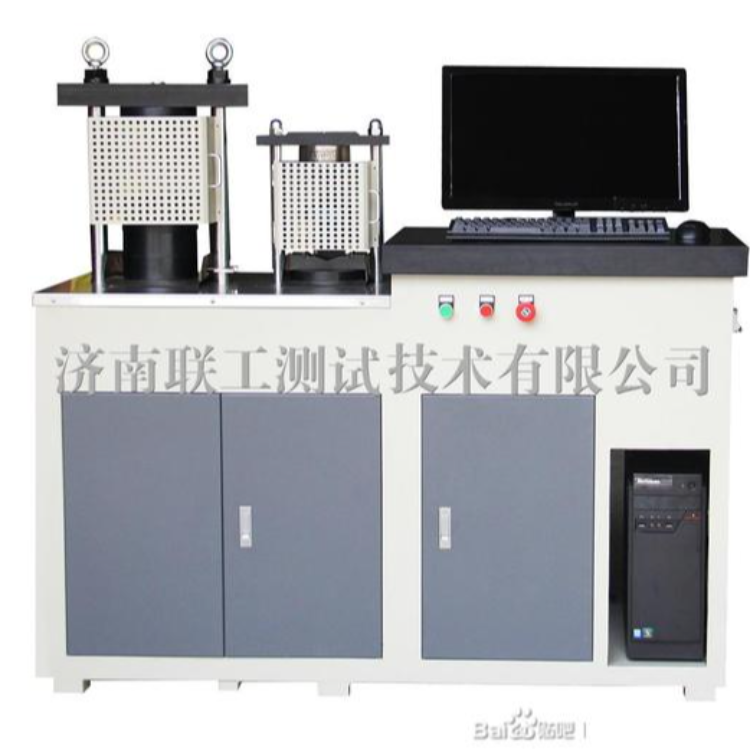

YAW系列全自动压力试验机
型号: YAW系列
--- 产品详情 ---
用途及性能特点
YAW系列全自动压力试验机主要用于岩石、混凝土、水泥制品、空心砖、粉煤灰砖、耐火材料等建筑材料的抗压强度试验。是公路、铁路、桥梁、建筑等行业实验室必备设备。采用微机控制、恒速加载自动完成实验过程,可自动控制、分析、储存、查阅和打印试验报告。
主要技术参数:
1、试验力: 2000kN
2、试验力测量范围: 4%-满量程
3、试验力示值相对误差: ≤示值的±1%
4、试验力分辨率: 0.01kN
5、液压泵额定压力: 25MPa
6、上承压板尺寸: 4290mm
下承压板尺寸: 265x265mm
7、立柱间距:365mm
8、上下压板间距: 250mm
9、活塞直径: 0320mm
10、活塞行程: 100mm
11、主机重量:约1150kg
