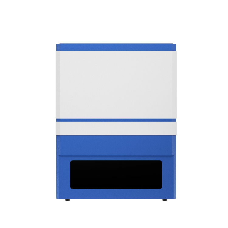

平板导热仪
型号: HCDR-P
品牌: Nanjing Huicheng Instrument and Meter Co., Ltd(南京汇诚仪器)
立即购买
--- 数据手册 ---
--- 产品详情 ---
仪器简介
 HCDR-P平板导热系数测定仪基于单向稳定导热原理,当试样上、下两面处于不同的稳定温度下,测量通过试样有效传热面积的热流及试样两表面间温差和厚度,计算导热系数。其核心在于通过测量样品两侧的温度差、热流量以及样品的几何尺寸来计算导热系数。平板法导热系数仪是根据保护平板法测量原理,针对建筑保温材料、复合材料、多层材料、多孔材料设计的稳态法导热系数仪。平板法导热系数仪测量精度高、控温稳定性好,可自动加压测压、自动测厚,满足不同温度下的实验。‌‌
主要特点
  • 全控温系统采用优化的动态PID算法,极大的规避了传统PID算法的缺点,提高了控温的稳定性。
  • 功率平台采用均热结构工艺,有效的保证了表面温度的均匀性,受热效率更高。
  • 样品槽具有一键操控功能,上位机和下位机均可实现槽内机械结构的自动操作,操控更加便捷。
  • 仪器内置高精度激光测距传感器,具有自动测量样品厚度的功能,让测试更加精准高效。
  • 仪器内置微型压力传感器,可以对样品进行精细化的加压测试,用来满足不同的测试压力需求。

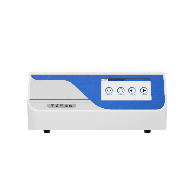

  • 具有友好的人机界面,仪器配有7寸LCD触控屏,可通过触控屏来控制整个测试系统,同时冷、热板温度以及样品压力、厚度等参数值可直观的由液晶屏观察显示。
  • 软件具有双向通讯功能,软件上可以设置样品实验所需任何参数,即通过操作软件可完成整个实验过程,让实验更加智能。
  • 仪器具有高度自动化的计算机数据通讯和智能分析处理系统,软件可以实时记录样品的实验数据,且结束后自动分析实验结果。
