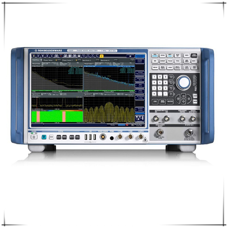

罗德与施瓦茨FSWP26相位噪声分析仪和VCO测试仪
罗德与施瓦茨 FSWP26频谱分析仪
罗德与施瓦茨R&S FSWP26 相位噪声分析仪和VCO测试仪
FSWP相位噪声分析仪和VCO测试仪结合极低噪声内源和互相关技术,实现了相位噪声测量的超高灵敏度。因此,即便测量高度稳定的源 (例如在雷达应用中的源) 也只需几秒钟。脉冲信号测量、附加相位噪声 (包括脉冲) 特性描述以及集成化信号和频谱分析等附加选件使此分析仪成为一台的测试仪器。主要特点- 频率范围:1 MHz 至 8 GHz/26.5 GHz- 互相关和极低噪声内部参考源实现相位噪声测量的高灵敏度
1 GHz 载波频率和 10 kHz 频偏时,典型相位噪声值为 –172 dBc (1 Hz)
10 GHz 载波频率和 10 kHz 频偏时,典型相位噪声值为 -153 dBc (1 Hz)- 调幅噪声和相位噪声同步测量-脉冲源相位噪声一键测量- 内部源适用于测量附加相位噪声,包括脉冲信号的相位噪声- 信号与频谱分析仪以及相位噪声分析仪集成在一个盒子中
信号与频谱分析仪,10 Hz 至 8 GHz/26.5 GHz
低显示平均噪声电平 (DANL) –156 dBm (1 Hz)(未打开噪声消除功能)和高三阶交调(TOI,典型值为 25 dBm)下,具有高动态范围
80 MHz 信号分析带宽
总测量不确定度:在 3.6 GHz 以下,小于 0.2 dB,在 8 GHz 以下,小于 0.3 Db
触摸屏操作
12.1" 超大显示屏,可同时查看多个测量窗口
多个测量应用可并行运行和显示- 高速测量- 低噪声内部直流源,用于 VCO 特性测量特性具有高灵敏度,可同步测量相位噪声和调幅噪声内部源的相位噪声极低互相关以提高相位噪声灵敏度与二极管检波器相比,调幅噪声测量的精确度明显更高通过互相关呈现出更出众的灵敏度相位噪声测量的频偏可达 300 MHz一键测量脉冲源相位噪声简单的测试设置高灵敏度自动脉冲参数测量内部源适用于测量附加相位噪声,包括脉冲信号的附加相位噪声简单快速的测量可测量脉冲信号的附加相位噪声信号与频谱分析仪以及相位噪声分析仪(高达 26 GHz)集成在一个盒子中简单的测试设置且成本经优化高价值性投资信号与频谱分析仪高速测量生产应用的理想选择加快开发低噪声内部直流源,用于 VCO 特性测量R&S?FSWP 具备极低噪声的内部直流源,供电并控制压控振荡器 (VCO) 以及其他组件。
