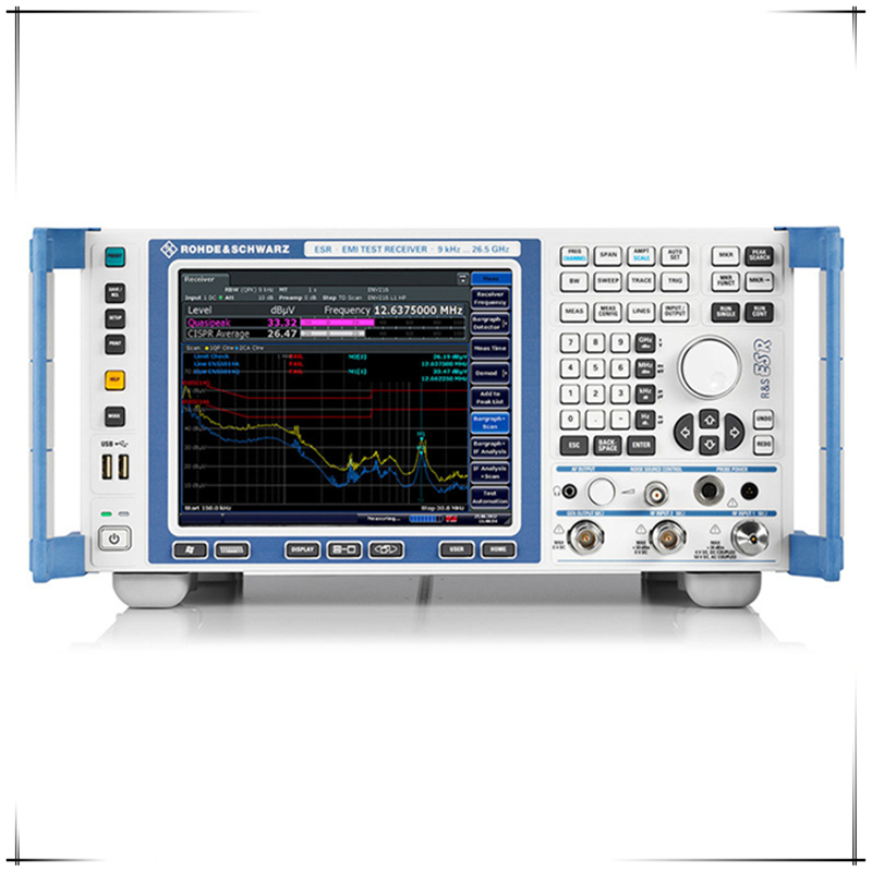

ESR7 R&S ESR EMI测试接收机 主要特点 EMI测量接收机和信号频谱分析仪集成入同一款仪器 ? 支持CISPR16-1-1 Ed. 3.1规范标准 预选器集成了20dB的预放
R&S进口EMI测试接收机ESR7详细信息
R&S?ESR测量接收机支持EMI传导骚扰和骚扰测试,频率覆盖从10Hz到7GHz,完全符合CISPR16-1-1标准要求。使用基于FFT的时域扫描功能,
ESR在电磁骚扰测试中速度极快。与此同时ESR还具备了强大的信号频谱分析仪的功能。实时频谱分析功能为宽带故障定位提供有利手段。
测量接收机利用该功能可以详细分析骚扰信号和历史信息。ESR具备一个简洁的结构和直观的触摸屏用户界面,操作简易。
R&S进口EMI测试接收机ESR7主要特点
支持CISPR16-1-1Ed. 3.1规范标准
预选器集成了20dB的预放
分辨率带宽符合CISPR标准要求,步长从10Hz到1MHz(MIL STD-461, DO-160)
超快的时域扫描,相比于传统的步径扫描模式
实时的频谱分析,高达40MHz的分析带宽可以详细分析骚扰信号
时域显示精度高达50us
支持自动化测试
R&S进口EMI测试接收机ESR7特点&优势
符合标准的骚扰测量
认证测量
符合标准要求的频谱仪模式下的EMI测量
基于FFT时域扫描功能实现超快的EMI测量
***测量速度***快的EMI测量接收机,基于硬件实现的FFT功能
无缝检测骚扰信号
实时测量基于QP检波器和AV加权检波器的传导骚扰信号
实时频谱分析功能实现细致的骚扰信号分析
时域上的无缝频谱显示
驻留模式(瀑布图)能够区分脉冲信号和连续骚扰信号
频谱模板触发能够***和稳定的检查瞬态偶发的频谱事件
功能强大的频域、时域的测量和分析功能
预测试、数据筛选和终测的自动化测试序列设置
中频分析功能显示骚扰信号周围的频谱特征
时域显示—集成示波器功能
同时显示多达6条测试曲线和多达4个曲线图
预设置天线因子(转换因子)和用户自定义因子设置
EMI限值线库支持通用的民用标准,同时具备简易的编辑功能
远程控制测试和通过R&S?EMC32和R&S?ES-SCAN EMI软件完成自动化测试
扩展的很多分析功能供实验室研发使用
跟踪信号源实现标量网络分析功能
方便的操作模式,直接的显示方式
基于触摸屏的用户界面,集成了如undo/redo等功能
直接的扫描列表
集成了在线帮助功能
可存储测试结果和仪器配置信息,支持多种文件格式
支持可移动硬盘,保证信息的安全、机密
通过GPIB或者LAN实现远程控制
驱动支持LabView,LabWindows/CVI, VXI Plug & Play
固件升级—根据技术发展持续升级
坚固和紧凑—可移动使用理想的选择
直流电源工作模式支持现场客户端使用,可选配额外的电池组
固态硬盘抵御高程度的震动和撞击
紧凑灵巧的设计
