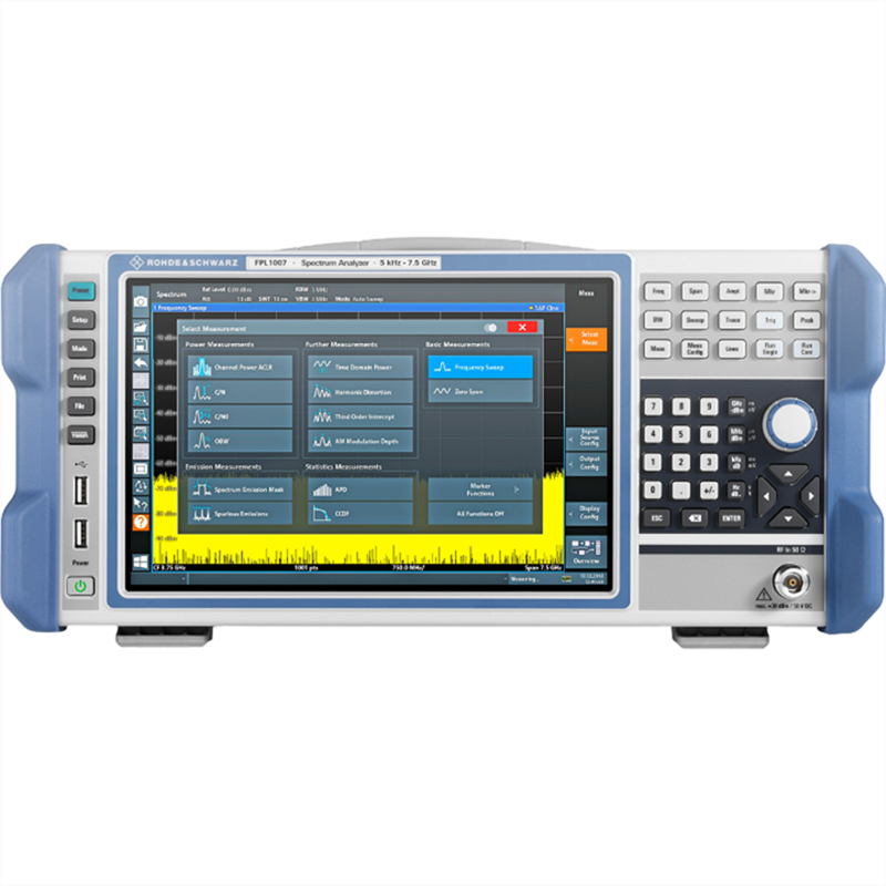

德国罗德与施瓦茨FSW43频谱与信号分析仪
主要特点:
频率范围覆盖从2 Hz 至 43.5 GHz (加外部谐波混频器可扩展至110GHz)
相位噪声低至-137dBc/Hz 1GHz,10kHz频偏
WCDMA 邻信道功率比测试88dB动态范围(噪声消除功能打开)
最高160MHz分析带宽
8 GHz范围内低至0.4dB总测量不确定度
高分辨率的12.1寸触摸屏方便操作
支持多任务并行测量及显示
详细介绍
全新高性能R&S.FSW信号与频谱分析仪满足客户高性能需求,提供低相位噪声,宽分析带宽和
直观性操作,使得测试工作快速简单。
特点
射频性能满足苛刻需求
的相位噪声 – 是雷达和通信应用振荡器测试的理想工具
振荡器,频率合成器和发射机系统的研发人员将从R&S.FSW突出的相位噪声测量动态范围性能
中获益。在偏离载波中心频率10kHz位置,R&S.FSW相位噪声在1GHz中心频率处可达到-137dBc
(1Hz),而在10GHz中心频率处可达到-128dBc(1Hz)。偏离载波中心频率100kHz位置,相位
噪声在相同中心频率处分别为-110dBc(1Hz)和-90dBc(1Hz). 在相位噪声性能上R&S.FSW
越前一代分析仪多达10dB。
相位噪声在1GHz中心频率,10kHz偏离处为 -137dBc(1Hz)
. 低显示平均噪声电平带来出色的杂散测试动态范围
显示平均噪声电平(DANL)在未使用预放大器条件下,2GHz频率处低至-159dBm(1Hz)而
25GHz频率处低至-150dBm(1Hz)。R&S.FSW可在宽频率范围内提供快速而可靠的杂散测试。显
示平均噪声电平可通过选择使用噪声消除功能而进一步改善13dB。用户可确认之前隐藏在噪底
之下的极小杂散信号从而有效地优化发射机系统。
. 内置高通滤波器简化谐波测试
R&S.FSW可选配可切换使用的高通滤波器(R&S.FSW-B13)进行最高频率至1.5GHz的发射机系统
谐波测试。与传统的频谱分析仪相比可获得明显的动态范围改善。无需外部滤波器,可方便针
对GSM, CDMA, WCDMA, LTE 和TETRA 系统进行测试系统的搭建。
. 低频段内提供高选择性
. 高精确度
. 单独的接收机通路使得在最高1GHz频率范围内获得不可比拟的动态范围
面向未来
. 高达160MHz解调带宽
多载波或者宽带应用的功率放大器为了提高效率而进行的线性化工作或者通信系统自身占用带
宽的增加,使得对于分析带宽的需求持续增加,面对挑战,R&S.FSW提供高达160MHz的分析带
宽满足测试需求。
配置
最大分析带宽
应用
标准配置
10 MHz
. 单载波标准应用与测量,比如WCDMA, cdma2000., TD-SCDMA,TETRA
R&S.FSW-B28
28 MHz
. 调制测量WiMAX., LTE, WLAN 802.11a/b/g 信号
R&S.FSW-B40
40 MHz
. 调制测量 802.11n 信号
. 放大器特征化与线性化
R&S.FSW-B80
80 MHz
. 放大器特征化与线性化
. 宽带脉冲测量
. 调制测量802.11ac信号
R&S.FSW-B160
160 MHz
. 放大器特征化与线性化
. 宽带脉冲测量
. 调制测量802.11ac信号
. 高无杂散动态范围 > 100 dBc
当分析I/Q数据时,除ADC分辨率之外,无杂散动态范围(SFDR)也是重要指标。由于无杂散动
态范围(SFDR)> 100 dBc,因此R&S.FSW在线性化放大器或测量EVM时拥有空前的测量精度。
分析带宽
SFDR
10MHz
100dBc
80MHz
80dBc
160MHz
70dBc
. 大IQ信号存储深度无缝记录长信号序列
分析带宽
采样速率
最大记录时间
10MHz
12.5 Msample/s 36.9s 20MHz
25 Msample/s 18.4s 40MHz
50 Msample/s 9.2s 80MHz
100 Msample/s 4.6s 160MHz
200 Msample/s 2.3s
设计便捷 – 直观显示结果
. 优化用户向导进行有效操作
° 平面化的菜单架构
° 透明窗口
° 工具栏
° 缩放功能
° 自适应窗口规划
. 多视窗:多个测试结果可同时显示
多视窗功能
分析雷达系统的理想工具
. 快速识别和分析发射杂散信号
为了识别发射机或振荡器的杂散发射,通常需要在窄分析带宽下做宽带测量。R&S.FSW提供极
短的扫描时间,即使在1kHz分辨率带宽,8GHz扫描频率范围和电平小于-100dBm条件下,R&S.
FSW也能够在10秒内给出测试结果。使用缩放功能或者多视窗功能,用户可以在检查发射杂散
细节的同时保持对整体频谱的观测。
. 低相位噪声适合振荡器测试
为了达到高分辨率,雷达系统通常配备高稳晶振,他们能够精确地确认物体的运动速度。射频
指标优异,R&S.FSW是测量振荡器的理想选择。
. 一键完成脉冲参数测量
特征化雷达系统需要测量大量的脉冲参数。R&S.FSW-K6选件测量– 一次按键 –测试所有相关
参数,如脉冲宽度,脉冲周期和脉冲上升/下降时间,脉冲内的功率平稳度,脉内相位调制以
及众多脉冲的趋势分析。用户选择的结果可同时在屏幕显示。R&S.FSW可以在几秒钟内给出雷
达系统的测试全景图。
配置R&S.FSW-K6脉冲测量选件,一键测量脉冲重要参数
. 分析极短的脉冲上升和下降时间
分析极短的脉冲需要大的动态范围和大的分析带宽,R&S.FSW皆而有之。
分辨信号间的相互影响
. 多标准无线分析仪
R&S.FSW提供新多标准无线分析仪功能,此功能在FSW的160MHz分析带宽内可以同时测量处于不
同频率点的不同标准信号(比如GSM, WCDMA, LTE信号)
多标准无线分析仪:一次抓取信号,同时在不同频率点分析不同标准信号
快速测量
. 高测量速率和快速扫描时间高达1000次扫描/秒。
. 仪表设置间的快速切换
. 有效的测量功能加速操作过程
° 频率列表模式:使用单个远程控制命令可以触发300个频点的不同频谱仪设置进行快速测量
° 一次扫描在时域完成不同功率电平的测量(多结果marker)
° 0.1Hz分辨率条件下,频率计数器< 50ms
° 在时域使用信道滤波器或在频域使用FFT扫描完成快速邻道功率测试
. 内置支持R&S.NRP-Zxx功率探头
R&S.FSW测量速度
本机测量和显示更新
1001 扫描点
1.25 ms (800/s) (测量值)
程控测量, 1000次扫描平均
1001 扫描点
1.0 ms (1000/s) (测量值)
通过网络接口程控测量包括数据传递
5 ms (200/s) (测量值)
Marker 峰值搜索
1.7 ms (测量值)
设置中心频率包括数据传递
f ≤ 8 GHz
15 ms (测量值)
f > 8 GHz
65 ms (测量值)
安全投资
. 与科技发展保持同步
. R&S.Legacy Pro – 轻松替代淘汰分析仪
R&S.FSW支持其它Rohde & Schwarz信号与频谱分析仪,比如R&S.FSU和R&S.FSQ,同时也支持其
它厂家的仪表(R&S.Legacy Pro) 的远程控制命令集。使用R&S.FSW替代淘汰分析仪毫无问题。
大多数情况下在测试过程中充分了验证R&S.FSW的命令反馈。众多成功使用R&S.FSV或者R&S.
FSU替代淘汰分析仪案例已经证明这一方法的有效性。
. 保护测试机密数据
保护测试机密数据,用户可以使用独立的固态硬盘(R&S.FSW-B18 选件)更换R&S.FSW的内置
固态硬盘,避免仪表在外送校验过程中任何机密数据离开实验室。分析仪自身的校准数据与用
户数据分别独立存储。
