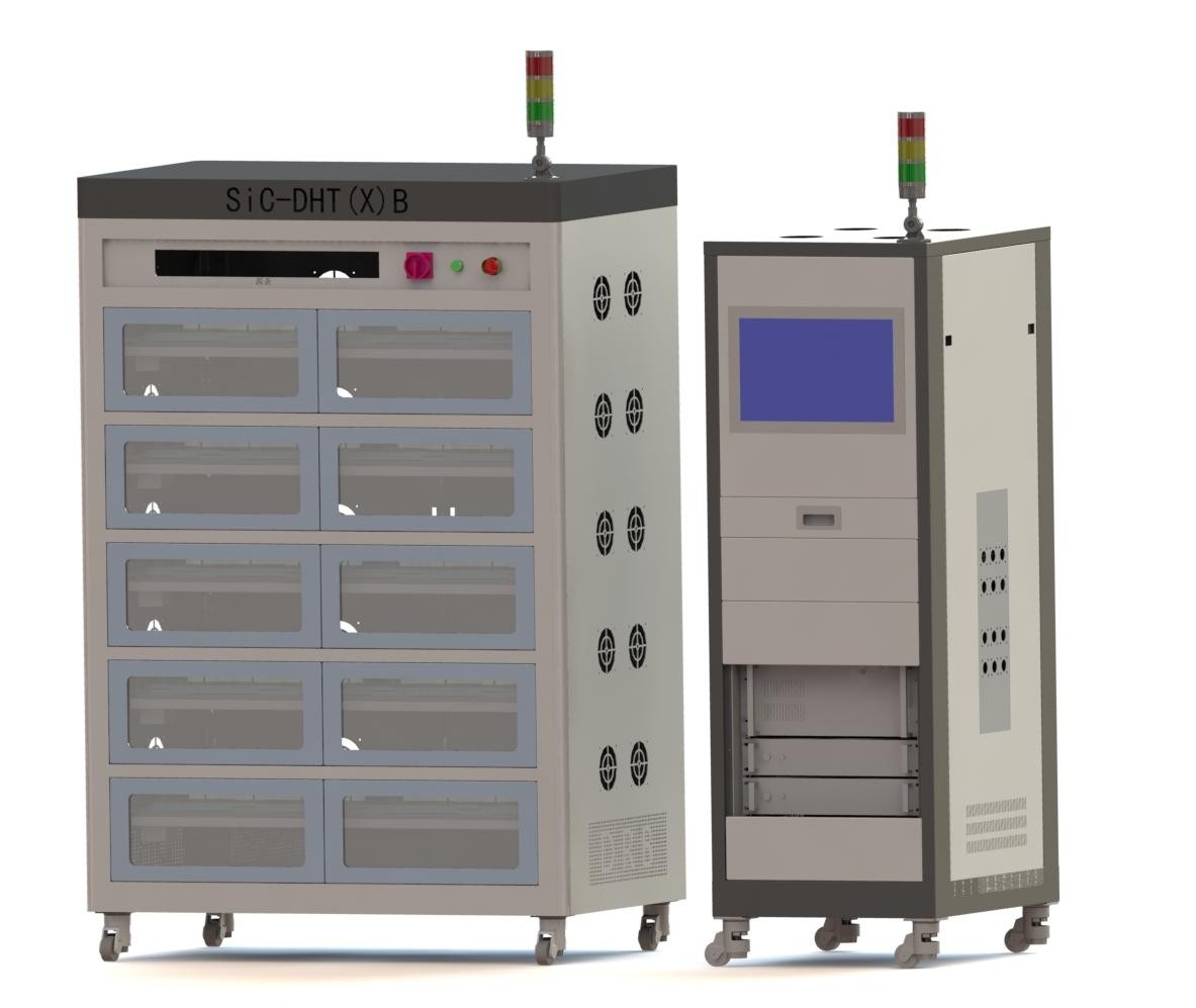

柜式动态可靠性测试系统
型号: DHTGB/DHTRB/DH3TRB
--- 产品详情 ---
产品简介
柜式动态可靠性测试系统(DHTGB/DHTRB/DH3TRB)为高性能动态可靠性测试系统,支持不同封装形式的单管与模块 的DGS/DRB/DH3TRB实验。
柜式动态可靠性测试系统(DHTGB/DHTRB/DH3TRB)的测试容 量更大,可并联支持最多240颗器件进行测试;通过搭配能芯电子自研 的示波器采集系统,可以实现全通道全工位的波形监控能力;该系统 的驱动与参数采集硬件为可插拔设计,参数设置与配件维修极其简单; 该系统配备有水冷散热系统,支持器件高频测试,稳定测试温度。
柜式动态可靠性测试系统(DHTGB/DHTRB/DH3TRB)具有高性 价比、高精度、高频、高速、易维护等优点,帮助客户实现批量化动 态可靠性测试的能力。
DHTGB产品规格
DHTRB产品规格
DH3TRB 产品规格
基于AQG-324标准
