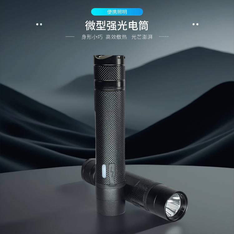

尚为SZSW2103 光源:LED 额定功率:3W 额定电压:3.7V2026-08-07 17:10
产品型号:SZSW2103 产品名称:微型电筒 型号:SZSW2103 光源:LED 功率:3W 电压:DC3.7V -
