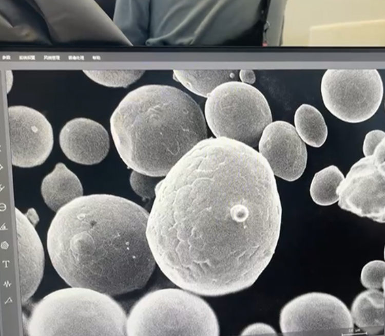

CEM3000国产精密扫描电子显微电镜凭借其简便的操作系统,让复杂的扫描电镜使用过程变得简单快捷。在工业领域展现出广泛的应用价值,标配有高性能二次电子探头和多象限背散射探头、并可选配能谱仪、低真空系统,能满足用户对多类型样品的观测需求,实现微观的形貌和元素分析等。
CEM3000扫描电镜采用的钨灯丝电子枪,发射电流大、稳定性好,以及对真空度要求不高。台式电镜无需占据大量空间来容纳整个电镜系统,这使其甚至能够出现在用户日常工作的桌面上,在用户手边实时呈现所得结果。此外,中图仪器台式电镜也可以进入手套箱、车厢还是潜水器等狭小空间内大显身手。即便在一些常规电镜难以耐受的工作环境中,该系列台式电镜也能凭借抗振防磁技术,展现出色的性能。

材料科学:纳米材料(如60nm银线)、高熵合金粉末、氧化锌等微观结构分析。
新能源:太阳能电池板缺陷检测、涂层性能评估。
生物医疗:微流控芯片表面形貌观测、药物载体研究。
工业质检:锡球颗粒焊接质量、精密器件表面粗糙度检测。

应用案例
金属材料分析
国产精密扫描电子显微电镜
花粉微观形态
国产精密扫描电子显微电镜
