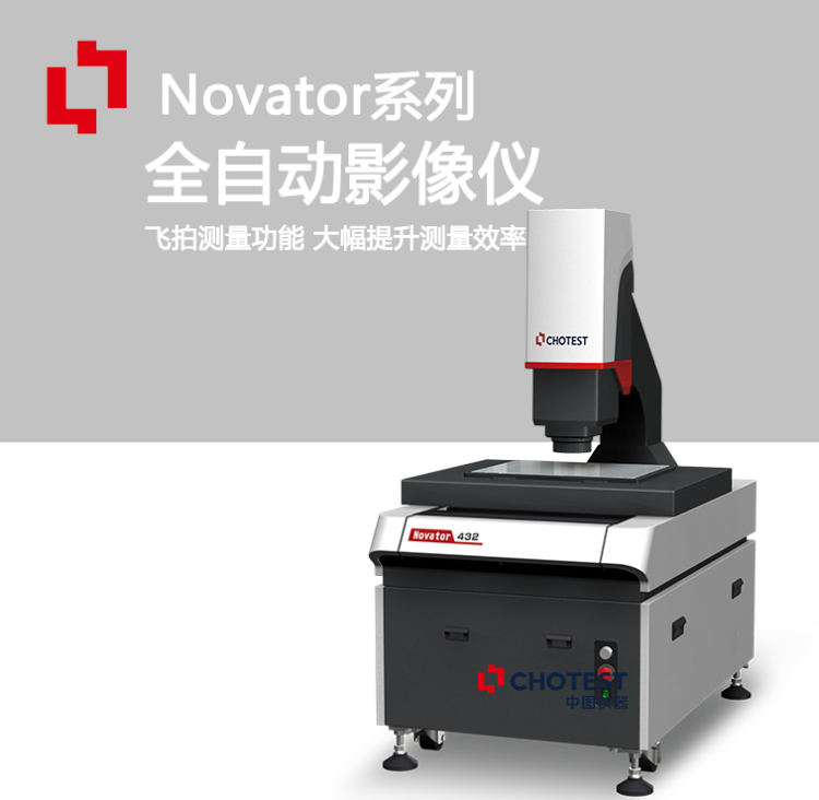

影像仪二次元测量设备
型号: Novator系列
品牌: 中图仪器(中图仪器)
--- 产品参数 ---
  • 注释 如有疑问或需要更多详细信息,请随时联系中图仪器咨询。
--- 产品详情 ---
Novator影像仪二次元测量设备智能化和自动化程度高,使测量变得简单。它具备多种测量功能,包括表面尺寸、轮廓、角度与位置、形位公差、3D空间形貌与尺寸结构等的精密测量。Novatorr支持频闪照明和飞拍功能,可进行高速测量,大幅提升测量效率;具有可独立升降和可更换RGB光源,可适应更多复杂工件表面。
Novator系列影像测量AI自动寻边技术,运用的机器视觉和深度学习算法,可快速、准确地自动识别出目标特征,使得测量过程实现智能化、无人化,可以大幅提高测量效率,助力企业打造自动化、无人化、智能化生产线。
影像仪二次元测量设备
软件功能
VisionX是一款功能强大、操作便捷的工业测量软件。1%亚像素图像处理,先进的算法分析,通过了PTB德国联邦物理技术研究院认证。
影像仪二次元测量设备
测量功能
1.量测工具:扫描提取边缘点、多段提取边缘点、圆形提取边缘点、椭圆提取、框选提取轮廓线、聚焦点、最近点等。
2.可测几何量: 点、线、圆(圆心坐标、半径、直径)、圆弧、中心、角度、距、线宽、孔位、孔径、孔数、孔到孔的距离、孔到边的距离、弧线中心到孔的距离、弧线中心到边的距离、弧线高点到弧线高点的距离、交叉点到交叉点的距离等。
3.构建特征:交点、中心点、极值点、端点、两点连线、平行线、垂线、切线、平分线、中心线、线段融合、半径画圆、三线内切圆、两线半径内切圆等。
4.形位公差:直线度、圆度、轮廓度、位置度、平面度、对称度、垂直度、同心度、平行度等形位公差评定。
5.坐标系:仪器坐标系、点线、两点 X、两线等工件坐标系;图像配准坐标系;可平移、旋转、手工调整坐标系。
6.快速工具:R角、水平节距、圆周节距、筛网、槽孔、轮廓比对、弹簧、O型圈等特殊工具快速测量。
7.支持公差批量设置、比例等级划分、颜色自定义管理。
8.先进的算法,通过PTB德国联邦物理技术研究院认证。
AI自动寻边技术
1.AI模型训练界面简洁,算法强大,训练能力强,训练数据直观。
2.AI测量软件可以边测量边存图,连续优化迭代AI模型,效率高。
3.可解决边界模糊、多重边界、毛刺过多、边缘干扰多等传统测量痛点。
4.相对于传统手动测量,Novator影像仪二次元测量设备效率高,重复性好。
3D脱机编程
1.脱机导入3D数据进行测量程序编辑,提高测量效率。
2.界面直观、操作简单,易学易用。
影像仪二次元测量设备
应用领域
Novator影像仪二次元测量设备可实现各种复杂零件的表面尺寸、轮廓、角度与位置、形位公差、3D空间形貌与尺寸结构等精密测量。Novator可用于机械、电子、模具、注塑、五金、橡胶、低压电器、磁性材料、精密冲压、接插件、连接器、端子、手机、家电、印刷电路板、医疗器械、钟表、刀具、计量检测等领域。
部分技术指标
型号
Novator432
行程范围
X(mm)400
Y(mm)300
Z(mm)200
图像传感器高清彩色工业摄像机
显示器24英寸 LCD显示器(1920×1080)
放大倍率光学放大0.6~8.0X;影像放大17~232X
照明系统
透射光远心透射照明(绿色)
表面光6环8分区分割照明(白光);选配,可更换RGB光源
同轴光LED光
3D扫描成像测量Z向测量范围5mm
扫描宽度30mm
支持飞拍测量模式支持
支持导航相机支持
传感器配置选配,(1)接触式探针;(2)白光共焦;(3)三角激光
外形尺寸(mm)860*1350*1670
仪器重量(Kg)650
