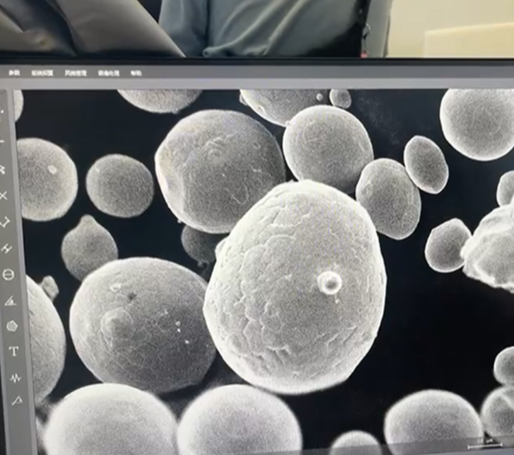

应用案例
金属材料分析
高分辨率仪器扫描电镜
花粉微观形态
高分辨率仪器扫描电镜
