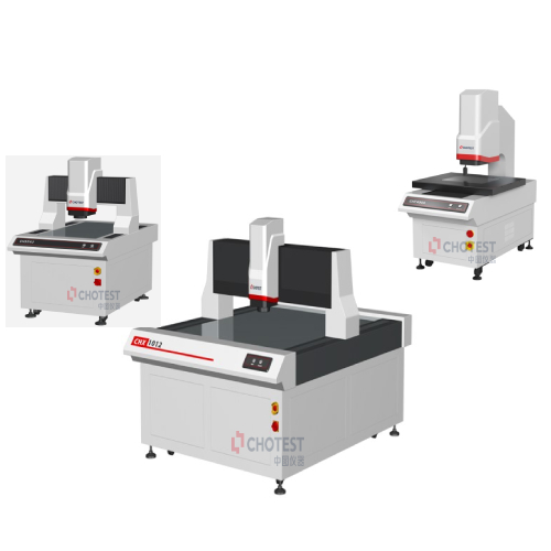

国内光学影像仪测量
型号: CH系列
--- 产品参数 ---
  • X轴行程范围 (300-1200)mm
  • Y轴行程范围 (200-1500)mm
  • Z轴行程范围 200mm
  • 光栅显示分辨率 0.1μm,0.5μm
  • 图像传感器 高清彩色工业摄像机
--- 产品详情 ---
中图仪器CH系列国内光学影像仪是集光、机、电、计算机图像技术于一体的新型高精度、高科技测量仪器。主要功能是快速测量复杂精密尺寸,能高效地检测各种复杂工件的轮廓和表面形状尺寸、角度及位置,特别是精密零部件的微观检测与质量控制。可将测量数据直接输入到AUTOCAD中,成为完整的工程图,图形可生成DXF文档,也可输入到WORD .EXCEL中,进行统计分析,可划出简单的Xbar-S管制图,求出Ca,等各种参数。
它能很快的读取到光学尺的位移数值,通过建立在空间几何基础上的软件运算,及时得出所要的结果;同时在屏幕上产生图形,供操作员进行图影对照,从而直观地分辨测量结果可能存在的误差。二次元影像测量仪中计算机不仅仅只是进行影像对位和数值显示,更重要的是拥有空间几何运算、图形显示、尺寸标注,CAD图形的输出等基本功能。
CH系列国内光学影像仪产品参数
产品型号:CHT/CHS/CHX
产品名称:全自动影像仪
X轴行程范围:(300-1200)mm
Y轴行程范围:(200-1500)mm
Z轴行程范围:200mm
光栅显示分辨率:0.1μm,0.5μm
图像传感器:高清彩色工业摄像机
运动导轨:精密直线导轨
主要特点:精准测量,操作简单,功能丰富
生产企业:深圳市中图仪器股份有限公司
注释:更多详细产品信息,请联系我们获取
产品优点
【拍摄灵活、计算精准】
6.5X电动变倍高分辨率镜头和大视野镜头组合测量,表面光、透射光、同轴光分段编程控制,铸就强大的毛边、弱边抓取功能,清晰呈现工件真实边缘,实现准确测量。
【手段丰富,功能强大】
1.支持CAD图纸和Gerber图纸导入,坐标系匹配测量;
2.支持触发测头和光学测头,进行高度、平面度测量,实现3D空间测量;
3.支持卡尺、高度计等外部输入,CNC测量支持扫码枪输入。
【多种量程,覆盖面广】
CH系列国内光学影像仪量程(XYZ)从(300×200×200)mm到(1200×1500×200)mm,覆盖面广,满足客户多样的需求,针对特殊需求,还可定制开发。
【贴心服务,售后无虑】
中图仪器在全国各区域中心节点城市设有办事处,配备熟练的工程师、销售人员及齐全的仪器设备,能够第1时间响应客户售前、售中、售后的需求,贴心服务,售后无虑!
