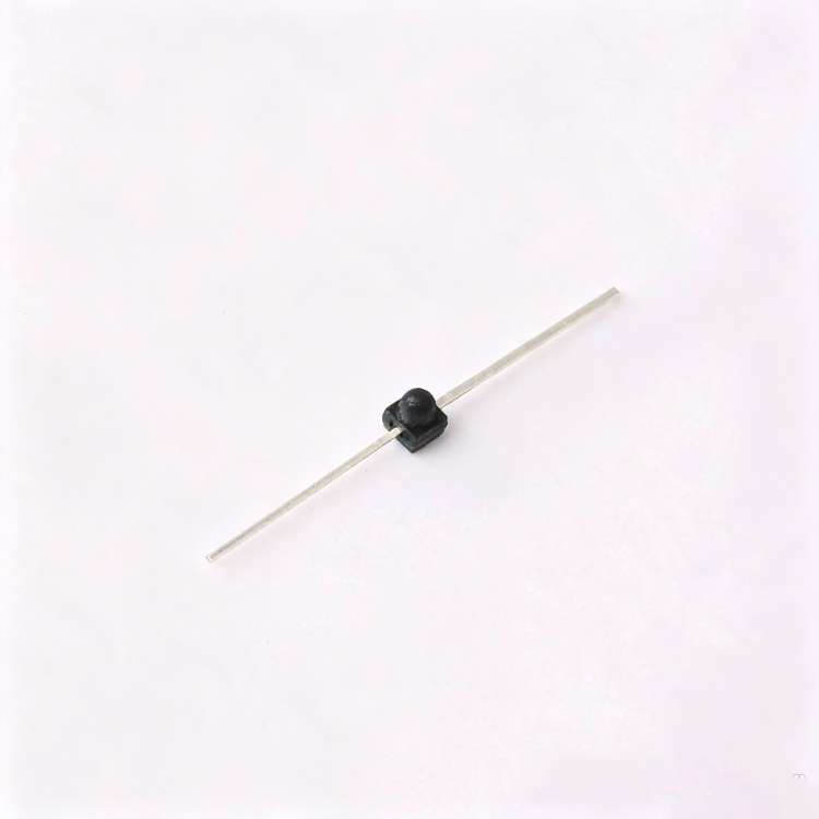

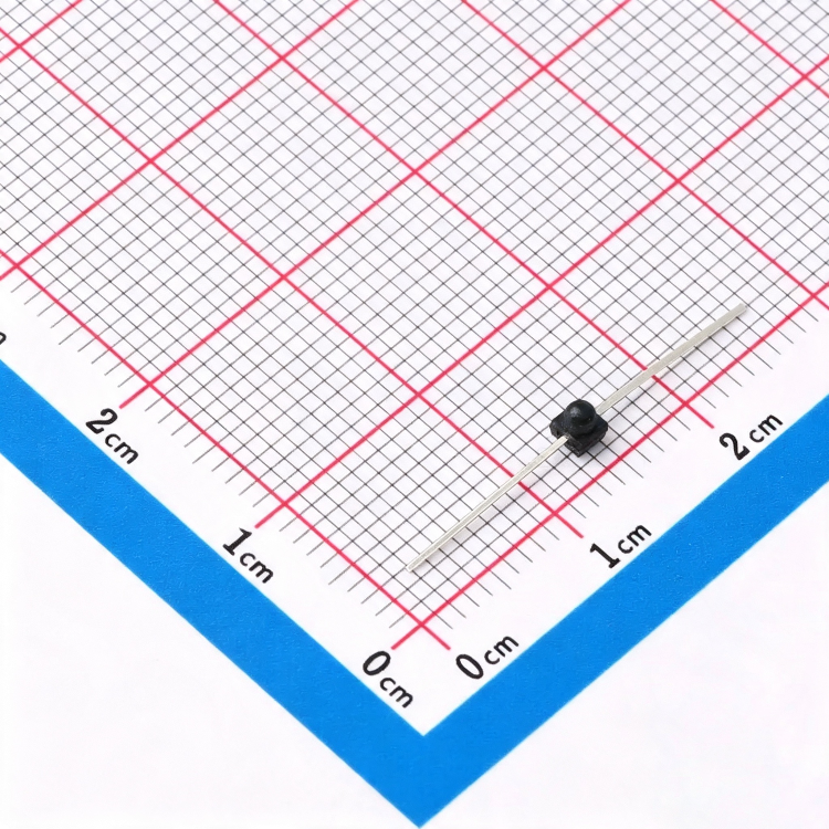

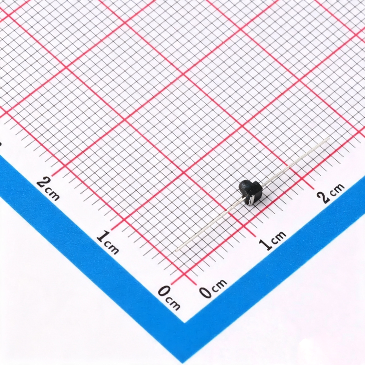

XL-2520PDC/T 2520 黑色胶体红外接收三极管 880nm 峰值窄聚光电接收管
型号: XL-2520PDC/T
品牌: XINGLIGHT(成兴光)
立即购买
--- 产品参数 ---
  • 外形尺寸 红外接收
  • 胶体类型 黑色滤光环氧树脂
  • 感光波段 700~1100nm
  • 最大耗散功率 Pc 100mW
  • 集射极耐压 Vceo 30V
  • 集电极最大电流 Ic 50mA
--- 产品详情 ---
XL-2520PDC/T 为 2520 黑色滤光胶体红外接收三极管,迷你小蝴蝶加长直插封装,内置黑色滤光层可过滤可见光杂光,仅响应 700~1100nm 近红外,峰值敏感 880nm,完美匹配 850nm、940nm 红外发射管;20° 窄感光透镜,定向接收红外信号,抗环境光干扰能力强;25mm 标准加长直插引脚,灯背白色油墨标识发射极,插件极性区分清晰;2000V 人体防静电防护,-20~+85℃宽温稳定;兼容波峰焊 240℃/6S、手工焊 300℃/3S 双工艺,全套千小时老化、温循、冷热冲击、弯折可靠性全检,是家电遥控、工业光电开关、智能小车、医疗传感配套接收优选器件。
一、产品描述
1.产品特性
  • 2520 黑色滤光加长伸脚一体化接收封装 灯体仅 2.12.32.6mm 超薄小巧,Φ1.8 感光头适配 Φ2~2.2mm 小型面板开孔;25mm 加长通用直引脚,底座白色油墨标记发射极,自动化 / 手工插件不易焊反;焊接规范焊点距离胶体≥2mm,高温不可灼烧胶体导致滤光层失效。
  • 黑色滤光 + 20° 窄感光透镜,强效抗可见光干扰 黑色胶体过滤自然光、白光杂散光,仅接收红外波段,户外 / 强光设备信号稳定不误触发;20° 定向收光,侧向杂红外屏蔽效果好,多组收发对管并排无信号串扰,适配精密感应、遥控设备。
  • 宽光谱适配,双档光电流精细分选 感光区间覆盖 700~1100nm,兼容市面 850、940 主流红外发射管;光电流分 300~400μA、500~600μA 两档,放大倍数 200~2300 区间管控,同批次感光一致性高,整机感应距离均匀无偏差。
  • 高耐压大电流、低暗电流、宽温防静电 集射极耐压 30V,最大集电极电流 50mA,负载驱动能力强;暗电流≤30nA,无光漏电流极低,待机功耗微小;2000V 防静电,-20℃低温至 85℃高温机箱均可稳定工作,长期使用信号漂移极小。
  • 标准加长引脚,适配自动化大批量装配 25mm 通用直伸引脚无需改版 PCB,小蝴蝶底座限位稳固,波峰焊不易浮焊歪斜,适合遥控器、传感器、智能设备大批量量产。
  • 标准化防潮防静电量产配套 MSL2 级铝箔真空防潮袋,内置干燥剂;未开封保质期 1 年,开封 7 天内用完,受潮 60℃烘烤 24h 恢复性能;配套光电流分档选型表,红外收发配套工程选型便捷。
  • 电路与使用优化建议 接收三极管集电极需上拉限流电阻,避免过流击穿;避光存储,避免长期强光直射胶体;焊接严禁烙铁直接接触黑色滤光头部。
