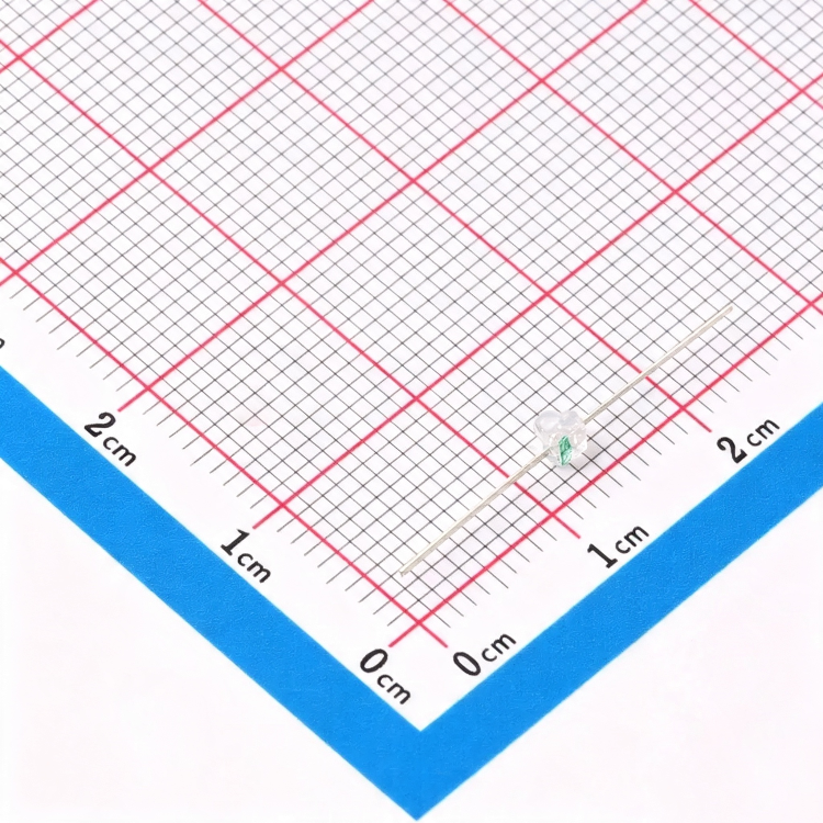

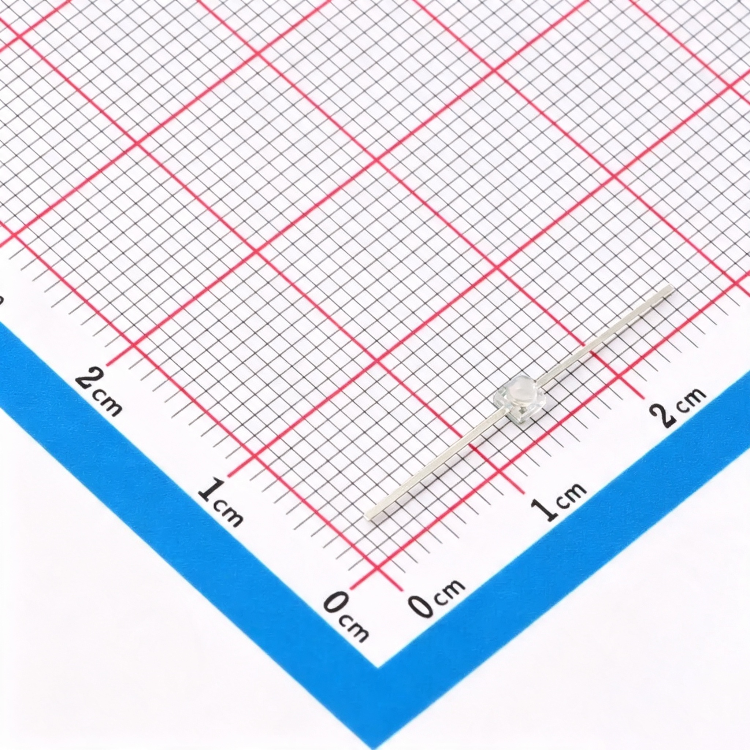

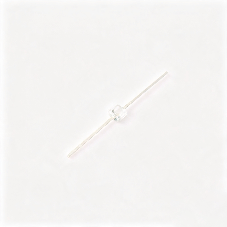

XL-2520SYGC/T 2520 小蝴蝶伸脚普绿直插 LED 柔和低亮设备长期待机指示灯
型号: XL-2520SYGC/T
品牌: XINGLIGHT(成兴光)
立即购买
--- 产品参数 ---
  • 外形尺寸 2.1*2.3*2.6*Ø1.8mm
  • 发光颜色 普绿
  • 胶体类型 透明环氧树脂
  • 正向电压 1.8~2.4V
  • 额定电流 20mA
  • 发光强度 50~200mcd
  • 主波长 565~575nm
  • 最大功耗 50mW
  • 工作温度范围 工作温度范围
--- 产品详情 ---
XL-2520SYGC/T 为 2520 伸脚小蝴蝶直插普绿 LED,迷你方块本体搭配 Φ1.8mm 圆顶 20° 聚光透镜,低柔和 50~200mcd 普绿光长时间点亮无视觉疲劳;透明原生普绿胶体,565~575nm 通用待机标准波段;25mm 加长伸脚适配常规 PCB 线路板,灯背黑色油墨标识负极,插件焊接不易极性出错;2000V 人体防静电防护,-20℃车载级宽温稳定;兼容波峰焊 240℃/6S、手工焊 300℃/3S 两种焊接工艺,全套千小时点灯、温湿度循环、冷热冲击、引脚弯折可靠性全检合格,是车载仪表、3C 机箱、工控按钮、便携仪器长效待机柔光指示灯优选光源。
一、产品描述
1.产品特性
  • 2520 伸脚迷你小蝴蝶一体化封装 灯体尺寸仅 2.12.32.6mm,超薄不占用 PCB 空间,Φ1.8 发光头适配 Φ2~2.2mm 小型面板开孔;25mm 加长伸脚设计适配通用标准线路板,长短脚区分正负极,背部黑色标记快速识别,人工、自动化插件零焊反;焊接要求焊点距离胶体底部≥2mm,防止高温灼烧芯片导致光衰、变色。
  • 20° 窄聚圆顶透镜,柔和普绿无眩光 一体式聚光透镜光束集中、侧向漏光极少,多颗并排面板无串光;低亮普绿光线温润柔和,适合设备 7×24 小时不间断在线待机显示,搭配黄光预警、红光告警可组成完整三级状态灯光体系。
  • 两档亮度、多段电压波长精细分光 发光强度分为 A1/A2 两档低亮区间,电压 1.8~2.4V 三段细分,HYG03~HYG06 四段波长管控;出厂统一分光配对,同批次普绿色调、亮度均匀统一,无偏黄、发暗色差;低压适配 3V 主控、车载分压电路。
  • 车载宽温 + 2000V 防静电,长效低光衰 工作区间覆盖车载低温 - 20℃至密闭高温 85℃机箱环境,2000V 静电防护抵御车间、车载静电冲击;单颗最大功耗仅 50mW,20mA 额定电流长期点灯衰减幅度微小,大幅降低整机维护更换成本。
  • 加长伸脚通用设计,无需定制 PCB 25mm 标准加长直伸引脚市面绝大多数线路板通用,小蝴蝶底座自带限位,自动化插件不易浮焊歪斜,大批量装配生产效率高。
  • 标准化防潮防静电量产配套 MSL2 级防潮铝箔真空千支袋装,内置干燥剂;未开封保质期一年,开封后 7 天内用完,受潮可 60℃烘烤 24h 恢复防潮性能;配套完整亮度、电压、波长分档选型表,工控、车载、3C 工程选型便捷。
  • 电路与使用优化建议 单颗普绿 LED 必须独立串联限流电阻,防止电压波动烧毁芯片;存储环境控温≤30℃、湿度≤60RH;禁止硬物刮擦透镜透光面,烙铁不可直接接触胶体高温区域。
2.技术规格
        名称        参数
        工作电压        2.2V
        驱动电流        20mA
        发光强度        50~200mcd
        主波长范围        565~575nm
        发光角度        20° 窄聚光
        引脚长        25mm
二、应用领域
  • 车载设备:仪表盘设备在线待机柔光指示灯
  • 3C 数码:电脑机箱、机械键盘长期运行背光
  • 工业设备:操作按钮、多路仪器正常待机状态灯
  • 医疗便携器械:设备就绪柔和状态光源
  • LCD 小型背光、小型设备柔和状态标识
  • 教学实训电路板低亮普绿实训元件
  • 小型转换电源、精密仪表长效待机背光
XL-2520SYGC/T 核心优势为2520 加长伸脚小蝴蝶低亮普绿直插 LED,迷你超薄本体适配小型面板,20° 窄聚透镜柔和无眩光,适合设备全天候待机;-20~+85℃车载级宽温稳定运行,搭配 2000V 防静电防护;多档位光电精细分选,整机无色差明暗差异;标准加长伸脚兼容通用 PCB,自动化插件适配性强;RoHS 环保合规,全套耐久、温变、机械可靠性测试全部达标。
我司支持试样、分光批量定制,配套完整规格与技术支持,欢迎洽谈合作。
