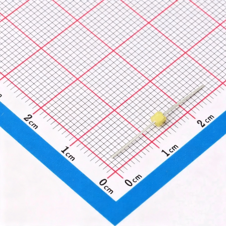

XL-2520UWC/T 2520 冷白光小蝴蝶直插 LED 高显窄聚键盘仪表背光指示灯
型号: XL-2520UWC/T
品牌: XINGLIGHT(成兴光)
立即购买
--- 产品参数 ---
  • 外形尺寸 2.1*2.3*2.6*Ø1.8mm
  • 发光颜色 冷白光
  • 胶体类型 透明环氧树脂
  • 发光头直径 1.8mm
  • 适配面板开孔 Φ2~2.2mm 小型圆孔
  • 正向电压 2.8~3.2V
  • 发光强度 200~500mcd
  • 色温区间 15000~25000K 冷白光
  • 工作温度范围 -20℃ ~ +85℃
--- 产品详情 ---
XL-2520UWC/T 为 2520 冷白光小蝴蝶直插 LED,独特黄色荧光胶体封装,20° 圆顶窄聚透镜,输出 15000~25000K 高通透冷白光,显色指数 Ra 高达 80,色彩还原优秀;迷你 2.1*2.3mm 灯体搭配 Φ1.8 发光头,25mm 加长标准直伸引脚适配通用 PCB 线路板,灯背黑色油墨标记负极,插件焊接零极性失误;2000V 人体防静电防护,-20℃车载级宽温稳定;兼容波峰焊 240℃/6S、手工焊 300℃/3S 双焊接工艺,全套千小时点灯、高温高湿、冷热冲击、引脚弯折可靠性全检合格,是机械键盘、车载仪表、游戏机、小型 LCD 优质冷白背光光源。
一、产品描述
1.产品特性
  • 2520 黄色胶体迷你加长直插一体化封装 灯体超薄仅 2.12.32.6mm,不占用 PCB 布局,Φ1.8 发光头适配 Φ2~2.2mm 小型面板开孔;25mm 加长伸脚通用设计,长短脚区分正负极,背部黑色标识快速识别,人工、自动化插件不易焊反;焊接规范:焊点距离胶体底部≥2mm,避免高温灼伤荧光粉,导致色温偏移、亮度衰减。
  • 20° 窄聚圆顶透镜,高显冷白光集中无杂散光 一体式收光圆顶收拢光束,侧向漏光极少,多灯并排面板不会泛白串光;15000~25000K 高冷白光视觉清爽,Ra80 高显色,按键字符、仪表刻度显示清晰,多用于数码设备装饰背光、状态照明。
  • 三档亮度、两段电压、宽色温统一分光分选 发光强度分为 A3/A4/A5 三档低亮区间,电压 N13-3/N13-4 两段细分,色温统一 15000~25000K 区间管控;出厂分光配对,同批次冷白色温均匀,无发黄、偏蓝色差;2.8~3.2V 标准白光驱动电压,适配 3V 数码主控、车载分压电路。
  • 车载宽温 + 2000V 防静电,长期稳定低光衰 耐受车载低温 - 20℃与密闭高温机箱环境,2000V 静电防护抵御车间、车载静电击穿;单颗最大功耗 70mW,20mA 额定电流长期点亮荧光粉衰减幅度微小,整机背光持久不发黄,降低更换维护成本。
  • 标准加长伸脚,通用 PCB 无需重新开板 25mm 加长直伸引脚市面常规线路板全部兼容,小蝴蝶底座自带限位凸台,自动化插件不易浮焊、歪斜,大批量装配生产效率高。
  • 标准化防潮防静电量产配套 MSL2 级防潮铝箔真空千支袋装,内置干燥剂;未开封保质期一年,开封 7 天内需用完,受潮可 60℃烘烤 24h 恢复防潮性能;配套完整亮度、电压、色温分档选型表,数码、车载、工控背光工程选型便捷高效。
  • 电路与使用优化建议 单颗冷白光 LED 必须独立串联限流电阻,防止电压波动烧毁芯片、造成色温漂移;存储环境控温≤30℃、湿度≤60RH;禁止硬物刮擦透镜荧光胶体,烙铁不可直接接触发光头部高温区域。
2.技术规格
        名称        参数
        工作电压        3.0V
        驱动电流        20mA
        发光强度        200~500mcd
        色温范围        15000~25000K 冷白光
        发光角度        20° 窄聚光
        引脚长        25mm
二、应用领域
  • 3C 数码外设:机械键盘冷白背光、电脑机箱状态灯
  • 车载内饰:仪表盘刻度、中控按键冷白指示灯
  • 游戏设备:游戏机面板、操作按键氛围背光
  • 小型 LCD 副屏、广告标牌高亮冷白背光源
  • 工业小型操作面板、便携仪器刻度照明
  • 教学实训电路板冷白光实训元件
  • 医疗小型器械柔和白光状态指示灯
XL-2520UWC/T 核心优势为黄色胶体加长伸脚 2520 冷白光直插 LED,20° 窄聚透镜光束集中,15000~25000K 高显冷白光通透清爽;-20~+85℃车载宽温稳定运行,搭配 2000V 防静电防护;多档位亮度、电压精细分选,整机无色温漂移、明暗差异;标准加长直伸引脚兼容通用 PCB,自动化插件适配性强;RoHS 环保合规,全套耐久、温变、机械可靠性测试全部达标。
