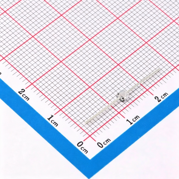

XL-2520HIRC/T 2520 小蝴蝶 850nm 红外发射直插 LED 20° 窄聚遥控传感红外发射管
型号: XL-2520HIRC/T
品牌: XINGLIGHT(成兴光)
立即购买
--- 产品参数 ---
  • 外形尺寸 2.1*2.3*2.6*Ø1.8mm
  • 发光波段 近红外光,峰值 850nm
  • 胶体类型 透明环氧树脂
  • 发光头直径 1.8mm
  • 正向电压 1.3~1.7V
  • 额定电流 35mA
  • 发光角度 20° 窄定向聚光
  • 最大功耗 50mW
  • 工作温度范围 -20℃ ~ +85℃
--- 产品详情 ---
XL-2520HIRC/T 为 2520 加长伸脚 850nm 红外发射小蝴蝶直插 LED,迷你方块本体搭配 Φ1.8mm 圆顶 20° 窄聚透镜,红外光束定向集中,远距离红外信号传输稳定;透明胶体封装,峰值 850nm 标准近红外波段,辐射强度 8~15mW/sr,适配红外遥控、光电感应、医疗血氧检测等场景;25mm 标准加长直插引脚兼容通用 PCB,灯背黑色油墨负极标识,人工、自动化插件无极性焊反问题;2000V 人体防静电防护,-20℃~+85℃宽温稳定工作;兼容波峰焊 240℃/6S、手工焊 300℃/3S 两种焊接工艺,全套千小时点灯、高低温循环、冷热冲击、引脚弯折可靠性全检合格,是遥控设备、传感器、医用器械优选红外发射光源。
一、产品描述
1.产品特性
  • 2520 迷你加长伸脚一体化红外封装 灯体尺寸仅 2.12.32.6mm,超薄小巧不占用 PCB 布局,Φ1.8 发光头适配 Φ2~2.2mm 小型面板开孔;25mm 加长直伸引脚市面线路板通用,长短脚区分正负极,背部黑色标记快速识别;焊接规范:焊点距离胶体底部≥2mm,高温不可灼烧芯片,避免红外辐射衰减。
  • 20° 窄聚圆顶透镜,红外信号定向远距离传输 一体式收光透镜收拢红外光束,侧向红外漏光极少,多管并排无信号串扰;850nm 是人眼不可见近红外,适配遥控收发、光电对管、人体感应、血氧检测主流波段,信号发射指向性强,感应距离更远。
  • 多段波长、双档电压精细化分光分选 波长覆盖 830~870nm 分段管控(TR02~TR05),电压分为 N11-1/N11-2 两段细分;出厂统一辐射强度配对,同批次红外发射功率均匀,传感、遥控设备一致性高;低压 1.3~1.7V 驱动,适配各类单片机、遥控驱动电路。
  • 大电流耐受、宽温 + 2000V 防静电,长期稳定发射 额定连续电流可达 35mA,脉冲峰值 100mA,支持短时大电流发射增强信号;-20℃低温、密闭高温环境均可稳定输出红外辐射,2000V 静电防护抵御车间、整机静电击穿;长期工作光衰微小,大幅降低传感、遥控设备售后故障率。
  • 通用加长直插底座,适配自动化大批量生产 25mm 标准加长引脚无需定制 PCB,小蝴蝶底座自带限位凸台,波峰焊插件不易浮焊、歪斜,适合遥控器、传感器大批量量产装配。
  • 标准化防潮防静电量产配套 MSL2 级防潮铝箔真空千支袋装,内置干燥剂;未开封保质期 1 年,开封 7 天内用完,受潮 60℃烘烤 24h 可恢复防潮性能;配套辐射强度、电压、波长完整分档选型表,工控、医疗、数码红外项目选型便捷。
  • 电路与使用优化建议 红外发射管必须独立串联限流电阻,严禁超 35mA 持续直流驱动;存储温≤30℃、湿度≤60RH;禁止硬物刮擦透镜,焊接烙铁不可直接接触胶体。
2.技术规格
        名称        参数
        工作电压        1.5V
        额定电流        35mA
        峰值波长        850nm
        发光角度        585~595nm
        发光角度        20°
        引脚长        25mm
二、应用领域
  • 家用数码:电视、空调、机顶盒红外遥控器发射管
  • 医疗设备:血氧仪、便携检测仪器红外传感光源
  • 工业控制:光电开关、计数器、智能电表红外收发对管
  • 摄像安防:摄像头红外补光、人体感应模块发射源
  • 智能设备:智能小车、机器人红外避障传感
  • 无线信号传输、近距离红外通信模块
  • 教学实训电路板红外发射实训元件
XL-2520HIRC/T 核心优势为2520 加长伸脚 20° 窄聚 850nm 红外发射 LED,定向红外光束指向性好、信号传输距离远;支持 35mA 持续大电流驱动,-20~+85℃宽温搭配 2000V 防静电防护;波长、辐射强度精细化分选,整机传感 / 遥控一致性优秀;标准加长直插引脚兼容通用 PCB,自动化插件适配性强;RoHS 环保合规,全套耐久、温变、机械可靠性测试全部达标。
我司支持试样、分光批量定制,配套完整规格与技术支持,欢迎洽谈合作。
