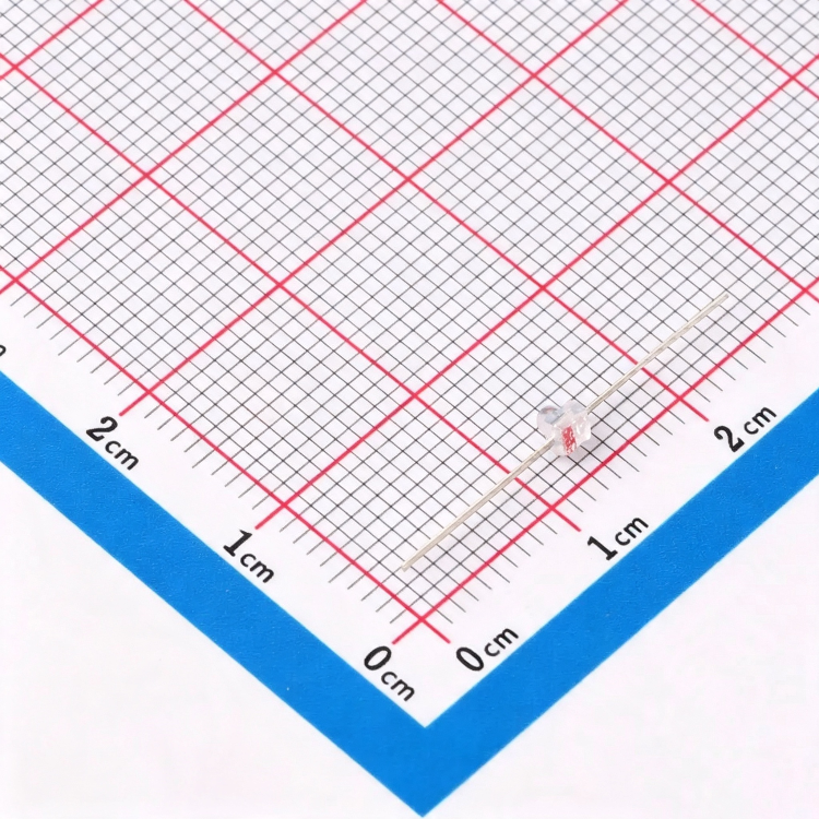

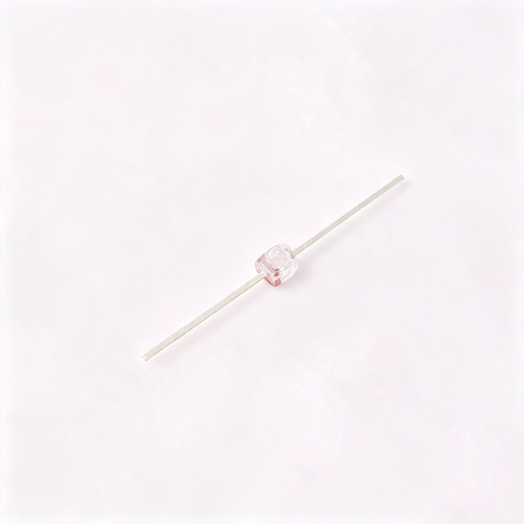

XL-2520SURC/T 2520 小蝴蝶直插红灯 20° 窄聚高亮红光 3C 车载仪表专用指示灯
型号: XL-2520SURC/T
品牌: XINGLIGHT(成兴光)
立即购买
--- 产品参数 ---
  • 外形尺寸 2.1*2.3*2.6*Ø1.8mm
  • 发光颜色 红光
  • 胶体类型 透明环氧树脂
  • 发光头直径 1.8mm
  • 正向电压 1.8~2.4V
  • 额定电流 20mA
  • 发光强度 1500~3000mcd
  • 主波长 615~630nm
  • 最大功耗 50mW
  • 工作温度范围 -20℃ ~ +85℃
  • 环保标准 RoHS 无铅合规
--- 产品详情 ---
XL-2520SURC/T 为 2520 小蝴蝶直插式高亮红光 LED,迷你方块灯体搭配 Φ1.8mm 圆顶聚光透镜,20° 窄光束远距离可视;透明原生红光胶体,1500~3000mcd 超高亮度,615~630nm 标准车载警示红光波段;25mm 加长直插引脚适配各类常规 PCB 板,黑标区分正负极便于插件识别;2000V 人体防静电,-20~+85℃车载级宽温耐受;波峰焊 240℃/6S、手工焊 300℃/3S 双重焊接工艺兼容,全套千小时点灯、温湿度循环、冷热冲击、引脚弯折可靠性全检合格,是汽车仪表、3C 机箱、键盘背光、工控按钮小型红光指示灯优选光源。
一、产品描述
1.产品特性
  • 2520 迷你小蝴蝶直插一体化封装 灯体尺寸仅 2.12.32.6mm,超薄小巧不占用 PCB 空间,发光头 Φ1.8mm 适配小型面板 Φ2~2.2mm 开孔;引脚最小总长 25mm,长短脚区分极性,灯体背面黑色油墨标记负极,插件、人工焊接不易区分正负极出错;焊接规范:焊点距离胶体底部≥2mm,波峰焊 240℃≤6S,手工焊 300℃≤3S,避免高温损伤发光芯。
  • 20° 超窄聚光透镜,远距离高辨识度红光 一体式圆顶透明聚光透镜,仅 20° 窄出光角度,光束高度集中,远距离也可清晰识别红色警示信号;透明胶体无光线散射,同面板多颗并排不会出现串光,适合汽车仪表、设备故障远距离提示场景。
  • 四档高亮精细分光,整机亮度均匀无明暗差 发光强度分 B1/B2/B3/B4 四档区间,电压 N12-7/8/9 三段细分,HR01~HR03 波长分段管控;出厂统一分光配对,同批次亮度、红光色调高度统一,无偏橙、发暗不良;低压 1.8~2.4V 适配车载 12V 分压、3V/5V 数码主控电路。
  • 车载级宽温、2000V 防静电,长效低光衰 工作温域覆盖车载低温环境与密闭高温机箱,最低 - 20℃稳定点亮;2000V 防静电抵御车间、车载静电冲击;单颗最大功耗仅 50mW,20mA 额定电流长期点灯衰减幅度极小,大幅降低车载、数码设备售后更换成本。
  • 加长标准直引脚,通用 PCB 无需改版 25mm 加长直插引脚适配市面绝大多数标准线路板,无需定制短版 PCB;小蝴蝶方块底座自带限位,插件时不易歪斜、浮焊,大批量自动化插件生产效率高。
  • 标准化防潮防静电量产配套 防潮铝箔真空千支袋装出货,内置干燥剂,MSL2 级防潮等级;开封 7 天内用完,超时可 60℃烘烤 24h 恢复性能;配套完整亮度、电压、波长分档选型表,车载、3C、工控工程选型便捷。
  • 电路与使用优化建议 单颗红灯必须独立串联限流电阻,防止电压波动烧毁灯珠;存储环境温度≤30℃、湿度≤60RH;禁止硬物刮擦透镜表面,焊接避免胶体直接接触高温烙铁。
2.技术规格
        名称        参数
        工作电压        2.2V
        驱动电流        20mA
        发光强度        1500~3000mcd
        主波长范围        615~630nm
        发光角度        20° 窄聚光
        引脚长        25mm
二、应用领域
  • 汽车车载:仪表盘指示灯、刹车 / 转向状态提示灯
  • 3C 数码:电脑机箱、机械键盘红光背光、游戏设备状态灯
  • 工业设备:小型按钮故障告警、便携仪器状态指示灯
  • 医疗小型器械:设备异常红光提示光源
  • 广告小标牌、小型 LCD 屏幕侧背光
  • 教学实训电路板迷你直插红光元件
  • 小型转换电源、便携仪表告警背光
XL-2520SURC/T 核心优势为2520 小蝴蝶加长直插高亮窄聚红光 LED,迷你超薄灯体适配小型面板,20° 窄透镜远距离警示辨识度高;1500~3000mcd 高亮度,车载 - 20~+85℃宽温稳定运行,搭配 2000V 防静电防护;多档位光电参数精细分选,整机无光差;标准 25mm 直插长引脚兼容通用 PCB,自动化插件适配性强;RoHS 环保合规,全套耐久、温变、机械可靠性测试全部达标。
