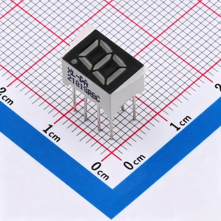

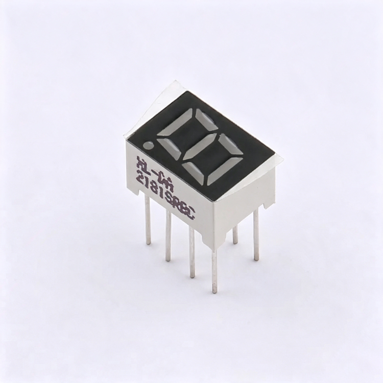

XL-DA2181SRBC 0.28英寸一位红色共阴数码管 单字七段带小数点数字显示屏
型号: XL-DA2181SRBC
品牌: XINGLIGHT(成兴光)
立即购买
--- 产品参数 ---
  • 外形尺寸 7.4*10*6mm
  • 发光颜色 高亮红光
  • 正向电压 2.0~2.6V
  • 额定电流 20mA
  • 主波长 620nm
  • 半波宽 20nm
  • 最大功耗 36mW
  • 工作温度范围 -30℃ ~ +70℃
--- 数据手册 ---
--- 产品详情 ---
XL-DA2181SRBC 为 0.28 英寸一位红色共阴直插数码管,标准七段数字搭配独立 DP 小数点,7.4106mm 小型紧凑灌胶封装,红光单色性好、显示视角宽广;低电压小电流驱动,响应速度<0.1μs,高频动态扫描无拖影、亮度均匀;固态灌胶结构抗冲击、防潮稳定,使用寿命可达 5 万小时以上;标准 8 脚双侧直插引脚适配通用 PCB,兼容波峰焊、手工短焊工艺,全套点灯老化、温循、机械冲击可靠性检测合格,是小家电、蓝牙音响、工控仪表、车载小型数字显示优选单字显示器件。
一、产品描述
1.产品特性
  • 0.28 寸小型共阴一体化灌胶数码管 整机尺寸仅 7.4×10×6mm,体积小巧节省 PCB 空间;七段数字 + 独立小数点完整显示 0~9、A-F 字符;共阴电路设计适配主流 MCU 动态扫描驱动,双侧 8 脚标准分脚布局,通用线路板无需改板;正面自带防护膜,撕膜后无指纹残留,显示干净清晰。
  • 红光高亮单色、宽视角高频无拖影 标准 620nm 红光波段,单段典型 20mcd 亮度,画面通透无杂色;发光响应<0.1μs,高频多路动态扫描不出现残影拖影;大可视角度,多角度观看数字不变暗,设备面板外观一致性高。
  • 低功耗恒流适配,动态驱动稳定均匀 单段 2.0~2.6V 低压驱动,动态推荐平均 4~5mA,峰值可短时 100mA;建议每段独立串限流电阻、恒流驱动,避免恒压造成各段亮度不均;单段最大功耗 36mW,长时间点亮温升低,整机功耗可控。
  • 宽温固态封装,长寿命抗机械冲击 灌胶式固态密封结构,防潮耐氧化,工作区间覆盖 - 30℃低温设备至 70℃密闭机箱;抗震动冲击,搬运装配不易断脚、漏光;标准 5 万小时超长使用寿命,大幅减少设备售后更换频次。
  • 标准化短温焊接,适配自动化量产 波峰焊 235~245℃≤3s、手工焊 250℃≤3s 短温工艺,高温不易胶体发黄、芯片衰减;两侧直插引脚底座限位,自动化插件不易歪斜浮焊,大批量小家电装配效率高。
  • 防潮防静电标准包装配套 独立托盘分装,防潮防护;数码管为静电敏感器件,出货配套防静电管控说明;支持按亮度、电压分档分选供货,工控、家电项目选型便捷。
  • 电路与使用优化建议 每一段、小数点必须单独串联限流电阻;优先采用恒流驱动方案;焊接严格控制温度时长,禁止长时间高温烘烤;撕保护膜后禁止直接徒手触碰发光面;整机生产全流程做好接地防静电。
2.技术规格
        名称        参数
        字尺寸        0.28 英寸一位
        极性        共阴极
        典型段电压        2.2V
        发光强度        20mcd
        主波长        620nm
        引脚数量        8 脚直插
二、应用领域
  • 家用电器:电饭煲、温控器、充电器、小型电源数字显示
  • 蓝牙音响、便携播放器电量 / 频率数字屏
  • 智能家居控制器、温湿度检测仪单字数值显示
  • 小型工业控制仪表、计数器、调压设备数字指示
  • 车载小型中控、胎压简易数值显示屏
  • 教学实训电路板数字显示实训元件
  • 计时器、秒表、便携检测仪器单字数码屏
XL-DA2181SRBC 核心优势为0.28 英寸小型红色共阴直插数码管,紧凑 7.4mm 小型机身适配紧凑型设备面板,红光单色纯净、高频扫描无拖影;-30~+70℃超宽温固态灌胶封装,抗冲击防潮、5 万小时长效耐用;标准 8 脚通用引脚适配各类 PCB,共阴电路匹配绝大多数单片机动态驱动方案;RoHS 环保合规,全套温变、点灯、机械可靠性测试全部达标。
我司支持试样、分光批量定制,配套完整规格与技术支持,欢迎洽谈合作。
