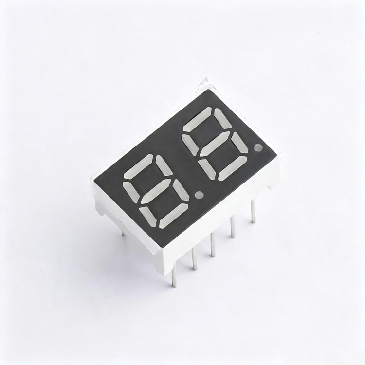

XL-DB2281SRBC 0.28 英寸两位红色共阳数码管 双位带小数点动态直插数字显示屏
型号: XL-DB2281SRBC
品牌: XINGLIGHT(成兴光)
立即购买
--- 产品参数 ---

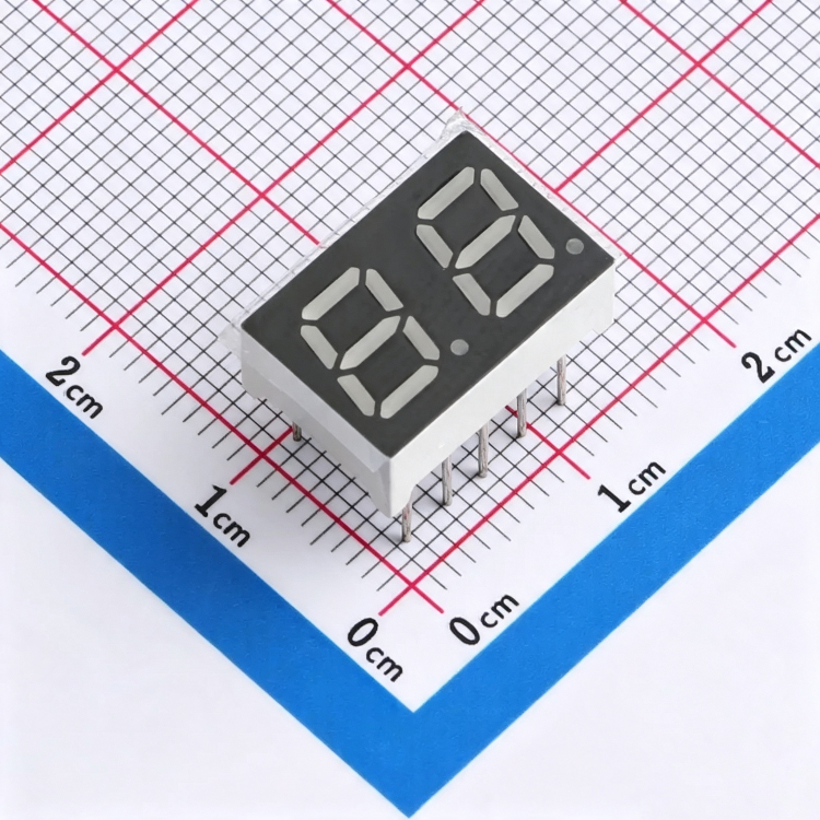

  • 外形尺寸 15*10*6 .1mm
  • 发光颜色 高亮红光
  • 正向电压 2.0~2.6V
  • 额定电流 20mA
  • 主发光波长 620nm
  • 最大功耗 36mW
  • 工作温度范围 -30℃ ~ +70℃
--- 数据手册 ---
--- 产品详情 ---
XL-DB2281SRBC 为 0.28 英寸两位一体红色共阳直插数码管,一体式灌胶封装结构,左右两位数字各搭配独立小数点,整机外形尺寸 15×10×6.1mm,适配 00~99 双位数显示;620nm 标准警示红光,单色一致性高,发光响应<0.1μs,多路动态扫描无重影;低电压小电流驱动,全密封灌胶防潮抗冲击,标称使用寿命可达 5 万小时;10 脚 2.54 标准间距直插引脚,通用 PCB 无需改板,兼容波峰焊、手工短温焊接,全套点灯老化、高低温循环、机械弯折可靠性全检合格,是温控设备、蓝牙音响、小型工控、家用仪器双位数值显示优选共阳器件。
一、产品描述
1.产品特性
  • 0.28 寸两位一体共阳数码管 一体式双字设计,省去两颗单管拼接,简化 PCB 布线与插件工序;每位完整七段数字 + 独立小数点,可显示数字、简易字母;共阳电路适配高电平输出单片机驱动;10 脚标准 2.54 间距直插,整机外形尺寸 15×10×6.1mm,底座限位稳固;出厂自带表面防护膜,撕膜后无指纹残留,显示画面干净通透。
  • 红光均匀高亮,高频动态扫描无拖尾 620nm 标准工业警示红光,同批次亮度、色度无偏橙、发暗差异;纳秒级超快发光响应,双位循环动态扫描不会出现明暗拖影;大可视广角,斜向、侧面观看数字依旧清晰,整机面板视觉统一。
  • 低功耗动态驱动,亮度均匀可控 单段 2.0~2.6V 低压驱动,动态扫描推荐平均电流 4~5mA,短时峰值可达 100mA;每一段、小数点回路必须单独串联限流电阻,优先采用恒流驱动,避免恒压造成各段明暗不均;单段最大功耗仅 36mW,长时间连续点亮温升低,整机功耗易管控。
  • 固态宽温灌胶封装,长效抗震动 全密封环氧树脂灌胶,隔绝腐蚀气体,工作区间覆盖 - 30℃低温便携设备至 70℃密闭机箱;抗跌落、流水线机械冲击,大批量装配不易断脚、内部漏光;5 万小时超长使用周期,大幅降低设备售后更换成本。
  • 标准化短温焊接,适配自动化量产 规范焊接工艺:波峰焊 235~245℃≤3s,手工焊 250℃≤3s,短时高温不会造成胶体发黄、芯片光衰;直插引脚排布规整,自动化波峰焊插件不易浮焊、歪斜,小家电、工控仪表大批量装配效率高。
  • 防潮防静电标准化配套 托盘防潮分装出货,数码管属于静电敏感器件,配套完整防静电操作指引;可按亮度、电压档位分档分选供货,家电、工控类项目匹配度高。
  • 电路与使用优化建议 每段、小数点独立配置限流电阻;优先恒流驱动方案;严格控制焊接温度与时长,禁止烙铁长时间烘烤发光面;保护膜撕除后禁止徒手直接触碰段面;整机生产、仓储全程做好接地防静电管控。

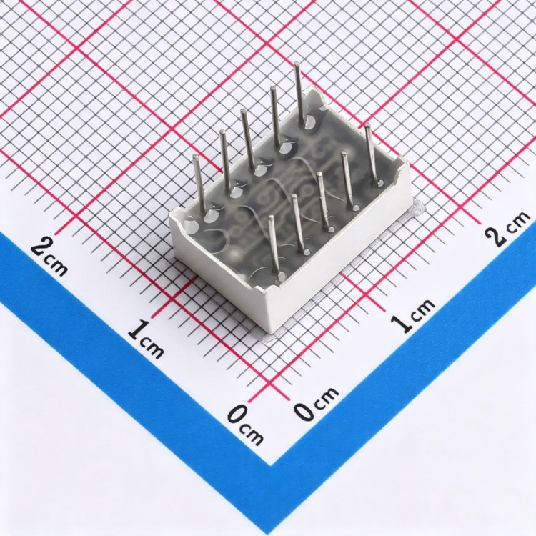

        引脚数量        10 脚直插,2.54mm 标准间距
