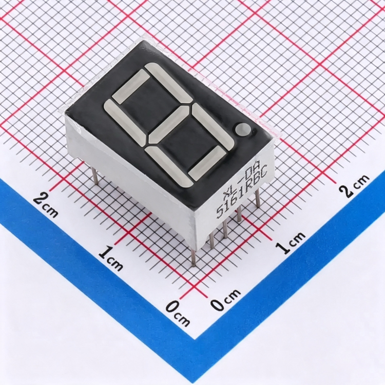

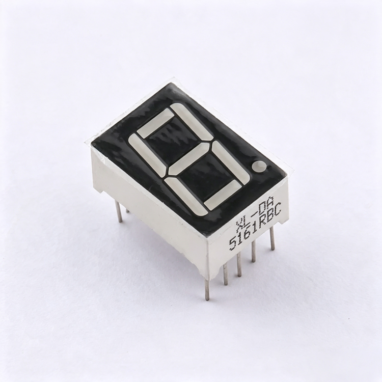

XL-DA5161SRBC 0.56 英寸一位红色共阴数码管 大字体单字带小数点直插数字显示屏
型号: XL-DA5161SRBC
品牌: XINGLIGHT(成兴光)
立即购买
--- 产品参数 ---
  • 外形尺寸 12.6×19×8.0mm
  • 发光颜色 标准高亮红光

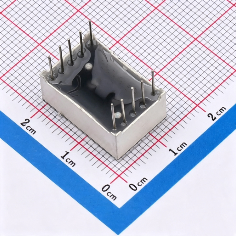

  • 引脚配置 10 脚直插,标准 2.54mm 引脚间距
  • 正向电压 2.0~2.6V(典型 2.2V)
  • 发光强度 20mcd(IF=20mA)
  • 主发光波长 620nm
  • 光谱半波宽 20nm
  • 单段最大功耗 36mW
  • 工作温度范围 -30℃ ~ +70℃
  • 环保标准 RoHS 无铅合规
--- 数据手册 ---
--- 产品详情 ---
XL-DA5161SRBC 为 0.56 英寸一位红色共阴直插数码管,超大字体一体式灌胶封装,配备独立小数点,整机外形尺寸 12.6×19×8.0mm,远距离读数识别清晰;620nm 标准警示红光,单色均匀通透,发光响应<0.1μs,高频动态扫描无拖影、无明暗色块;低电压小电流驱动,全密封环氧树脂灌胶防潮抗冲击,标称使用寿命可达 5 万小时;10 脚 2.54mm 标准直插引脚,通用 PCB 无需改版,兼容波峰焊、手工短温焊接工艺,全套点灯老化、高低温循环、机械弯折可靠性全检合格,是大型工控仪表、设备面板、充电桩单数字显示优选大字号显示器件。
一、产品描述
1.产品特性
  • 0.56 寸超大字体一位共阴数码管 0.56 英寸加大显示字体,可视距离远,远距离设备面板读数清晰;完整七段数字搭配独立小数点,可显示 0~9 及简易字母;共阴电路适配绝大多数 MCU 动态扫描驱动;10 脚双侧标准直插引脚,整机尺寸 12.6×19×8.0mm,底座限位稳固,自动化插件不易歪斜;出厂自带表面防护膜,撕除后无指纹污渍,显示干净通透。
  • 红光高亮统一,高频扫描无重影 620nm 标准工业红光,同批次亮度、色度无偏暗、偏橙色差;纳秒级超快发光响应,多路循环扫描不会产生拖尾残影;大可视广角,斜向、侧面观看数字依旧清晰,设备面板视觉效果统一。
  • 低功耗稳定动态驱动方案 单段 2.0~2.6V 低压驱动,动态工作推荐平均 4~5mA,短时峰值可达 100mA;每一段、小数点回路必须独立串联限流电阻,优先采用恒流驱动,规避恒压带来各段亮度不均问题;单段最大功耗仅 36mW,长时间连续点亮温升低,整机功耗易管控。
  • 固态宽温灌胶,长效抗震动老化 全密封灌胶隔绝腐蚀气体,工作区间覆盖 - 30℃低温便携设备至 70℃密闭机箱;抗跌落、流水线机械冲击,大批量装配不易断脚、内部漏光;5 万小时超长使用周期,大幅降低设备售后更换成本。
  • 标准化短温焊接,适配自动化批量生产 规范焊接参数:波峰焊 235~245℃≤3s,手工焊 250℃≤3s,短时高温不会造成胶体发黄、芯片光衰;引脚排布规整,波峰焊插件不易浮焊,充电桩、大型工控仪表量产装配效率高。
  • 防潮防静电标准出货配套 托盘分装防潮防护,数码管属于静电敏感器件,出货附带完整防静电操作指引;支持按亮度、电压分档分选供货,工控、充电桩项目选型匹配度高。
  • 电路与使用优化建议 每段、小数点单独配置限流电阻;优先选用恒流驱动电路;严格控制焊接温度与时长,禁止长时间高温烘烤发光面;保护膜撕除后禁止徒手直接触摸段面;整机生产、仓储全流程做好接地防静电管控。
