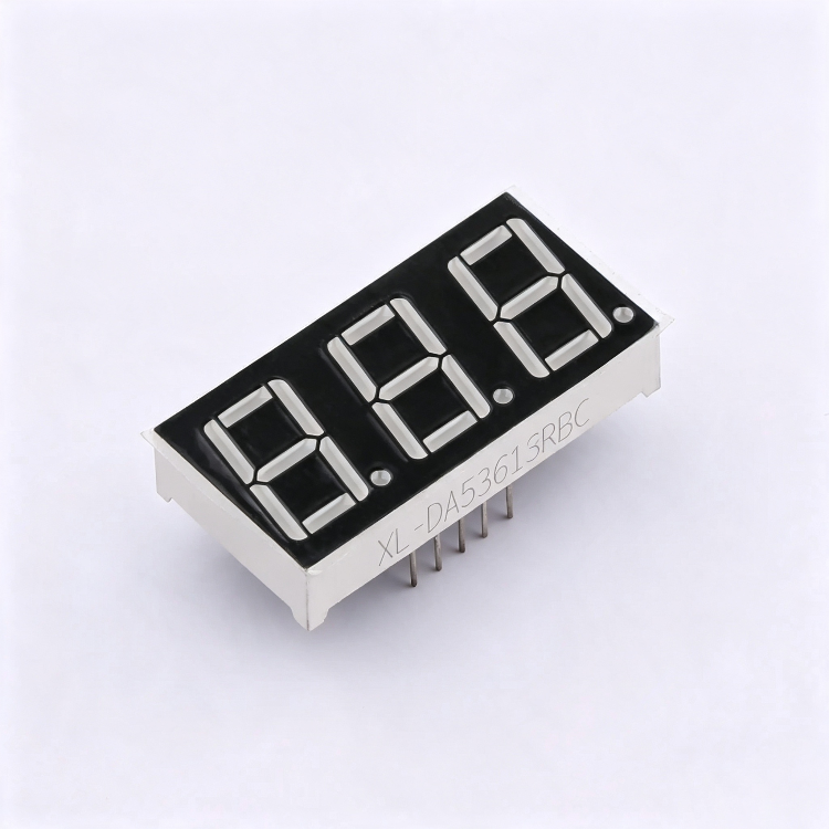

XL-DA5361SRBC 0.56 英寸三位红色共阴数码管 大字体三位带小数点直插数字显示屏
型号: XL-DA5361SRBC
品牌: XINGLIGHT(成兴光)
立即购买
--- 产品参数 ---

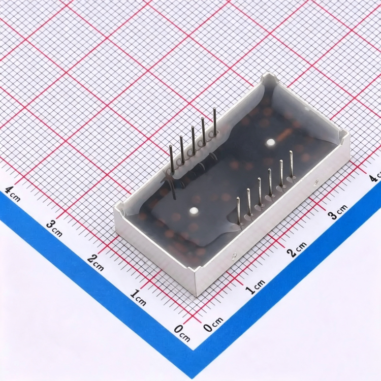

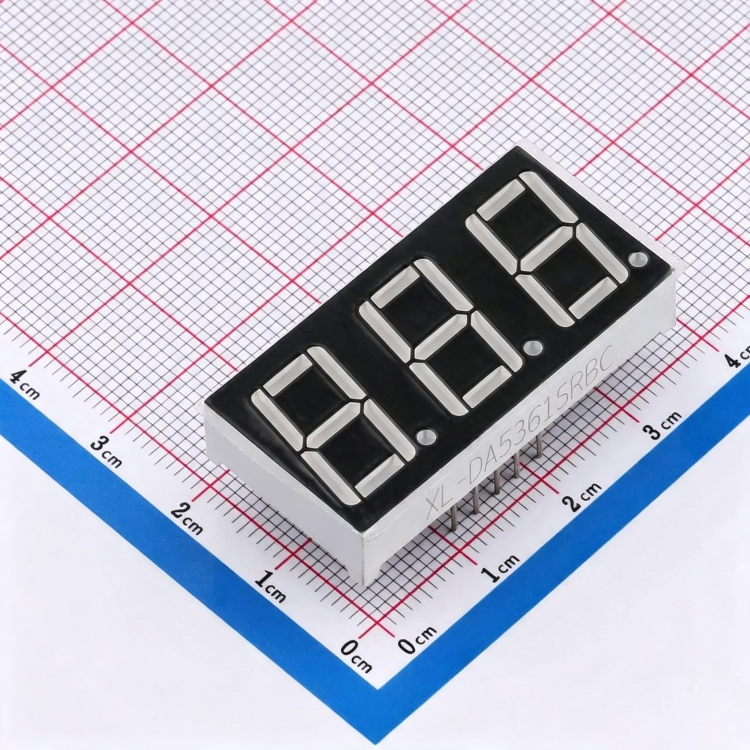

  • 外形尺寸 37.6×19×8.0mm
  • 发光颜色 标准高亮红光
  • 电路极性 共阴极(共阴)
  • 引脚配置 12 脚直插
  • 主发光波长 620nm
  • 光谱半波宽 20nm
  • 最大功耗 36mW
  • 工作温度范围 -30℃ ~ +70℃
--- 数据手册 ---
--- 产品详情 ---
XL-DA5361SRBC 为 0.56 英寸三位一体红色共阴直插数码管,超大字体一体式灌胶封装,三位数字各配备独立小数点,整机外形尺寸 37.6×19×8.0mm,适配 000~999 三位数值远距离显示;620nm 标准警示红光,单色均匀通透,发光响应<0.1μs,多路高频动态扫描无残影、无明暗拖影;低电压小电流驱动,全密封环氧树脂灌胶防潮抗冲击,标称使用寿命可达 5 万小时;12 脚 2.54mm 标准间距直插引脚,通用 PCB 无需改版,兼容波峰焊、手工短温焊接工艺,全套点灯老化、高低温循环、机械弯折可靠性全检合格,是充电桩、大型温控仪表、工业计数器三位数值显示优选大字号器件。
一、产品描述
1.产品特性
  • 0.56 寸三位一体共阴数码管 0.56 英寸大字体三字集成结构,无需多颗单管拼接,大幅简化 PCB 布线与插件工序;每位完整七段数字搭配独立小数点,可显示 000~999 数字及简易字母;共阴电路适配主流 MCU 动态扫描驱动方案;12 脚标准 2.54mm 直插引脚,整机尺寸 37.6×19×8.0mm,底座限位稳固不易歪斜;出厂自带表面防护膜,撕除后无指纹污渍,显示画面干净通透。
  • 红光高亮均匀,高频动态扫描无重影 620nm 标准工业红光,同批次亮度、色度统一,无偏橙、发暗色差;纳秒级超快发光响应,三位循环动态扫描不会出现拖尾色块;大广角光学设计,侧面、斜向观看数字依旧清晰不发暗,整机面板视觉一致性高。
  • 低功耗稳定动态驱动方案 单段 2.0~2.6V 低压驱动,动态工作推荐平均 4~5mA,短时峰值可达 100mA;每一段、小数点回路必须独立串联限流电阻,优先采用恒流驱动,规避恒压带来各段亮度不均问题;单段最大功耗仅 36mW,长时间连续点亮温升低,设备整机功耗易管控。
  • 固态宽温灌胶,长效抗震动老化 全密封环氧树脂灌胶隔绝腐蚀性气体,工作区间覆盖 - 30℃低温便携设备至 70℃密闭机箱;抗跌落、流水线机械冲击,大批量装配不易断脚、内部漏光;5 万小时超长使用周期,有效降低设备售后更换频次。
  • 标准化短温焊接,适配自动化批量生产 规范焊接参数:波峰焊 235~245℃≤3s,手工焊 250℃≤3s,短时高温不会造成胶体发黄、芯片光衰;引脚排布规整,自动化波峰焊插件不易浮焊,充电桩、大型工控仪表量产装配效率高。
  • 防潮防静电标准出货配套 托盘分装防潮防护,数码管属于静电敏感器件,出货附带完整防静电操作指引;支持按亮度、电压分档分选供货,工控、充电桩类项目选型匹配度高。
  • 电路与使用优化建议 每段、小数点单独配置限流电阻;优先选用恒流驱动电路;严格控制焊接温度与时长,禁止长时间高温烘烤发光面;保护膜撕除后禁止徒手直接触摸段面;整机生产、仓储全流程做好接地防静电管控。
2.技术规格
        名称        参数
        字尺寸        0.56 英寸三位一体,每位带独立小数点
        极性        共阴极
        典型段电压        2.2V
        发光强度        20mcd
        主波长        620nm
        引脚数量        12 脚直插,2.54mm 标准间距
二、应用领域
  • 充电桩、大功率温控设备三位温度 / 功率显示屏
  • 工业计数器、流量检测仪表三位读数窗口
  • 大型定时设备、计时仪器三位数值面板
  • 智能家居大型中控监测模块
  • 车载大型仪表、电压三位指示屏
  • 医疗大型检测仪器三参数显示单元
  • 教学实训大号三位数字实训元件
XL-DA5361SRBC 核心优势为0.56 英寸三位一体红色共阴直插数码管,整机外形尺寸 37.6×19×8.0mm,超大字体远距离识别清晰,一体化三字简化布线装配,红光通透均匀、高频扫描无拖影;-30~+70℃宽温固态灌胶封装,抗冲击防潮、5 万小时长效稳定;共阴电路匹配绝大多数动态扫描单片机,标准 12 脚通用引脚兼容常规 PCB;RoHS 环保合规,全套温变、点灯、机械可靠性测试全部达标。
我司支持试样、分光批量定制,配套完整规格与技术支持,欢迎洽谈合作。
