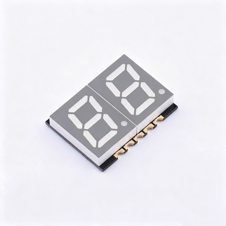

XL-SA3291SRWC 0.39 英寸两位红色共阴贴片数码管 中型 SMT 双位数字显示屏
型号: XL-SA3291SRWC
品牌: XINGLIGHT(成兴光)
立即购买
--- 产品参数 ---

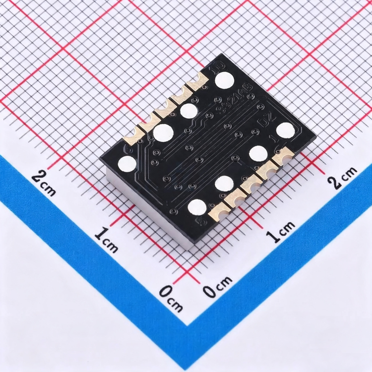

  • 外形尺寸 19.9×15×3.7mm
  • 发光颜色 标准高亮红光
  • 电路极性 共阴极(共阴)
  • 正向电压 1.8~2.4V
  • 发光强度 100mcd(IF=20mA)
  • 主发光波长 620nm
  • 最大功耗 36mW
  • 工作温度范围 -30℃ ~ +70℃
--- 产品详情 ---

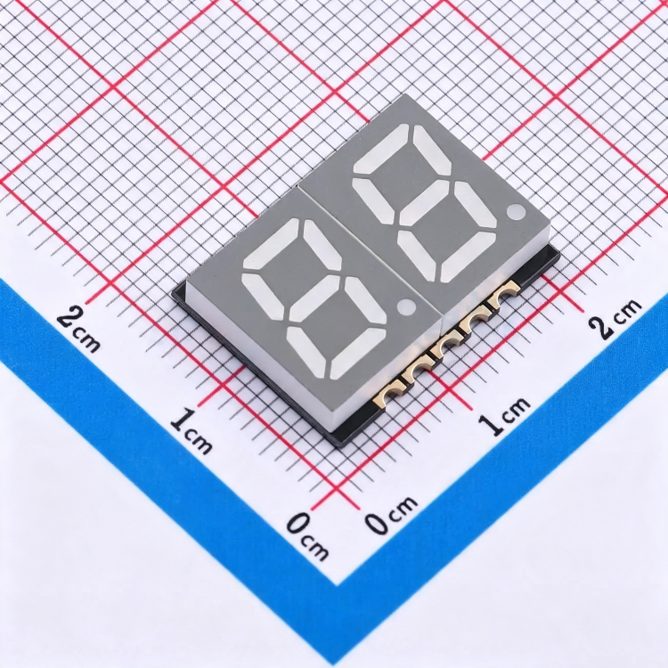

XL-SA3291SRWC 为 0.39 英寸两位一体 SMT 贴片红色共阴数码管,加厚一体式灌胶结构,两位数字各配置独立小数点,整机尺寸 19.9×15×3.7mm,字号大于 0.2 寸贴片系列,远距离读数清晰;620nm 标准警示红光,典型亮度 100mcd,发光响应<0.1μs,双路动态扫描无拖影色块;1.8~2.4V 低压适配 3.3V 锂电与工控主板,全密封加厚环氧防潮抗冲击,标称使用寿命 5 万小时;标准定位贴片焊盘适配全自动回流焊,无需人工插件,全套点灯、高低温、机械冲击可靠性全检合格,是温控仪表、车载设备、便携检测仪双位数值显示优选贴片器件。
一、产品描述
1.产品特性
  • 0.39 寸中型两位一体共阴贴片数码管 0.39 英寸双字集成贴片结构,无需两颗单管拼接,简化 PCB 布线;每位完整七段搭配独立小数点,可显示 00~99 数字及简易标识;共阴电路适配低压 MCU 动态扫描;加厚 3.7mm 机身搭配定位孔焊盘,SMT 贴装不易偏移、不易变形;出厂自带防护膜,撕除无指纹,显示通透干净。
  • 超高亮均匀红光,高频扫描无重影 同批次亮度色度统一,100mcd 高亮度,中小型设备面板可视距离更远;620nm 工业红光单色性优良,无偏暗、偏橙色差;纳秒级发光响应,两位循环扫描不会出现明暗拖尾;大广角光学结构,侧、斜视数字完整不发虚。
  • 低压低功耗,适配多类供电整机 单段驱动电压 1.8~2.4V,兼容锂电池便携设备、小型工控板;动态平均工作电流 4~5mA,短时峰值 100mA;每段、小数点必须单独串联限流电阻,优先恒流驱动,杜绝段间亮度不均;单段最大功耗 36mW,长期点亮温升低,设备续航更持久。
  • 加厚密封灌胶,宽温耐震动防潮 加厚环氧树脂封装,阻隔水汽与腐蚀性气体效果更佳;工作区间覆盖 - 30℃低温设备至 70℃密闭机箱;耐受 SMT 贴装、日常跌落冲击,内部芯片不易断线漏光;5 万小时长效发光,大幅降低仪器售后更换成本。
  • 适配全自动 SMT 回流焊量产工艺 规范回流焊工艺 245℃≤6s,手工补焊≤300℃、3s;短时高温不会胶体发黄、芯片光衰;防静电编带卷带出货,兼容各类全自动贴片机,量产效率远超直插数码管。
  • 防潮防静电标准出货配套 真空防潮卷带包装,数码管为静电敏感元器件,随货配套完整防静电操作指引;支持按亮度、电压分档分选,工控、车载、手持检测类项目匹配度高。
  • 电路与使用优化建议 每段、小数点独立配置限流电阻;优先选用恒流驱动方案;严格管控回流焊温度时长,禁止长时间高温烘烤发光面;保护膜撕除后禁止徒手触碰发光区域;生产、仓储全程接地防静电。
