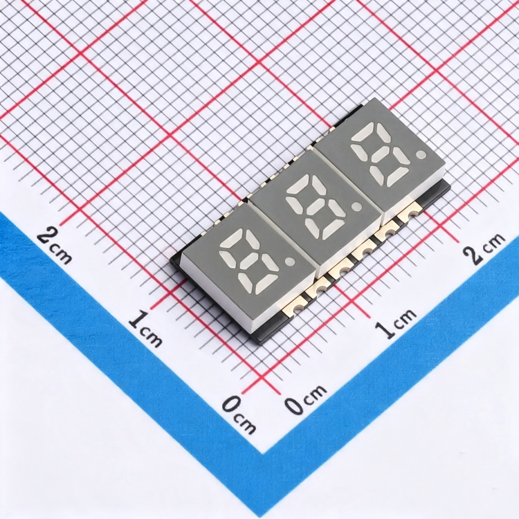

  • 外形尺寸 21.3×10×3.0mm
  • 发光颜色 标准高亮红光
  • 电路极性 共阳极(共阳)
  • 正向电压 1.8~2.4V
  • 发光强度 100mcd(IF=20mA)
  • 工作温度范围 -30℃ ~ +70℃
  • 环保标准 RoHS 无铅合规

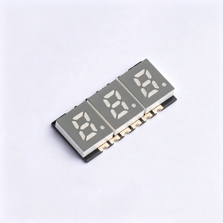

XL-SB2301SRWC 为 0.2 英寸三位一体 SMT 贴片红色共阳数码管,超薄一体式灌胶结构,三位数字各自配备独立小数点,整机尺寸 21.3×10×3.0mm,机身厚度仅 3mm,极致轻薄,完美适配超薄便携设备紧凑 PCB 布局;620nm 标准警示红光,典型发光强度 100mcd,小尺寸面板可视效果清晰,发光响应<0.1μs,多路动态扫描无残影、无明暗色块;1.8~2.4V 低压驱动,适配 3.3V 锂电小型电子产品,全密封环氧树脂灌胶防潮抗冲击,标称使用寿命可达 5 万小时;带定位孔标准贴片焊盘,适配全自动 SMT 回流焊批量生产,无需人工插件,全套点灯老化、高低温循环、机械抗振可靠性全检合格,是智能穿戴、迷你温控、手持检测仪三位数值显示优选共阳贴片器件。
一、产品描述
1.产品特性
  • 0.2 寸超薄三位一体共阳贴片数码管 0.2 英寸微型三字集成贴片结构,省去三颗单管分开布局,大幅节约 PCB 空间;每一位完整七段搭配独立小数点,可显示 000~999 数字及简易标识字母;共阳电路适配高电平输出低压单片机;标准化 SMT 焊盘 + 定位孔设计,自动化贴装定位精准、不易偏移;出厂自带表面保护膜,撕除后无指纹残留,显示画面干净通透。
  • 超高亮均匀红光,高频扫描无拖尾 典型亮度可达 100mcd,狭小设备面板读数清晰;620nm 工业警示红光,同批次色度、亮度一致性高,无偏暗、偏橙色差;纳秒级超快发光响应,三位循环动态扫描不会出现明暗拖影;大广角光学设计,侧面、斜向观看数字完整清晰,无发虚发黑现象。
  • 低压低功耗,适配锂电便携产品 单段正向电压仅 1.8~2.4V,匹配锂电池供电整机;动态工作推荐平均 4~5mA,短时峰值电流可达 100mA;每一段、小数点回路必须独立串联限流电阻,优先选用恒流驱动方案,规避恒压供电造成各段亮度不均;单段最大功耗仅 36mW,长时间点亮温升极低,有效延长设备续航时长。
  • 超薄固态灌胶,宽温抗震动耐潮湿 全密封环氧树脂一体封装,隔绝水汽、腐蚀性气体;工作温度覆盖 - 30℃低温便携设备至 70℃密闭机箱;耐受流水线贴装冲击、日常跌落震动,内部发光芯片不易断线漏光;5 万小时超长使用周期,大幅降低小型数码产品售后更换成本。
  • 适配全自动 SMT 回流焊量产工艺 标准贴片焊盘布局,回流焊规范工艺 245℃≤6s,手工补焊温度≤300℃、时长 3s;短时高温不会造成胶体发黄、芯片光衰;兼容各类全自动贴片机、回流焊产线,量产效率远高于传统直插数码管。
  • 卷带防静电标准出货配套 采用防静电真空编带卷带包装出货;数码管属于静电敏感器件,随货附带完整防静电操作指引;支持按发光亮度、电压档位分档分选供货,穿戴、手持检测类项目选型匹配度高。
  • 电路与使用优化建议 每段、小数点单独配置限流电阻;优先恒流驱动电路;严格管控回流焊温度与焊接时长,禁止长时间高温烘烤发光面;保护膜撕除后禁止徒手直接触碰发光区域;整机生产、仓储全流程做好接地防静电管控。
