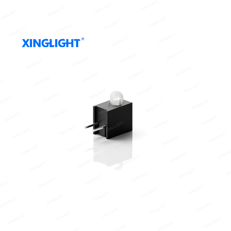

XL-DZ304SURGW/1 F3 雾状白发红普绿独立两针双色灯座 小型设备柔和匀光状态指示灯
型号: XL-DZ324SURSYGW/1
品牌: XINGLIGHT(成兴光)
立即购买
--- 产品参数 ---
  • 外形尺寸 7.5*6.5*4.5mm
  • 发光颜色 红光 + 普绿
  • 胶体类型 雾状白发漫射环氧树脂
  • 引脚间距 2.54mm 标准通用间距
  • 面板开孔 Φ2.9mm 标准 F3 圆孔
  • 正向电压 红 1.8~2.4V / 普绿 1.8~2.4V
  • 最大功耗 50mW
  • 工作温度范围 -40℃ ~ +85℃
  • 环保标准 RoHS 无铅合规
--- 产品详情 ---
XL-DZ304SURGW/1 为 F3 雾状白发红普绿独立四针一体式灯座,独特雾状漫射胶体实现柔和均匀出光,无刺眼亮斑;单孔一体化底座集成红光告警、普绿待机两路独立发光芯,单颗替代两套单色指示灯,简化小型设备 PCB 与面板开模;雾面柔光搭配 45° 定向光路,红绿光芯物理隔离,切换状态无杂色串扰;红光 620~625nm 标准故障波段、普绿 565~575nm 长亮柔和波段,多档亮度、电压、波长出厂配对分光;2000V 人体防静电,-40℃至 85℃超宽温稳定适配物联网模块、微型转换器、便携检测小板;四脚完全独立驱动,单通道可单独点亮,迷你底座焊接不易歪斜;全套千小时点灯、高温高湿、冷热冲击、耐弯折可靠性全检合格,微型整机柔光双色状态优选光源。
一、产品描述
1.产品特性
  • F3 雾面白发 7.5*6.5mm 四脚独立一体化封装 迷你超薄一体底座,面板仅需 Φ2.9mm 单孔即可装配,省去两套单色灯与配套支架;4 引脚完全分离,①普绿正②普绿负③红正④红负,两路电路互不干扰;单路保持 2.5mm 标准通用引脚间距,通用 PCB 无需改版;焊接管控 260℃≤6S,小型塑胶底座耐受短时高温,不易软化虚焊脱落。
  • 雾状漫射胶体 + 45° 窄匀光光路,柔光无亮斑、无串光 特制雾白扩散环氧树脂,打散光源消除中心强光斑,长时间观看视觉舒适;内部红绿芯分层隔离,45° 定向收拢光束,侧向漏光极少,多灯并排面板不会混色;红光高亮醒目用于设备故障,低亮普绿温润适配 24 小时不间断待机,适配绿正常 / 红告警工业灯光体系。
  • 双通道独立精细分光,整机无明暗偏色差 红光分 A5/A6/A7/A8 四档高亮区间,普绿分 A1/A2 两档低亮区间;电压三段细分,红光 HR02、普绿 HYG03~HYG06 分段管控,出厂红绿成对分选校准,同批次无偏橙、发黄、明暗色块;两路低压芯片,适配 3V/5V 微型主控板卡。
  • 低功耗、2000V 防静电,宽温长效低光衰 红、绿单路最大功耗各 50mW,同步点亮总功耗仅 100mW,连续点亮温升极低;-40~85℃全域温域覆盖低温便携、密闭机箱设备,2000V 防静电抵御车间静电冲击,千小时点灯衰减幅度微小,减少微型设备售后维护。
  • 雾面一体化结构,精简整机物料与人工成本 单颗一体双色灯替代两颗独立指示灯,减少物料库存;单孔统一模具,大批量插件装配效率大幅提升,面板视觉柔和整洁。
  • 标准化防潮防静电量产配套 防潮抗静电铝箔千支袋装出货,兼容波峰焊、手工焊接,配套红绿独立亮度、电压、波长选型表,微型工控、物联网工程选型便捷。
  • 双通道电路设计优化建议 红绿两路必须分别独立串联限流电阻,禁止共用电阻造成亮度失衡;焊接时长控制 6 秒内,焊点远离雾状胶体防止受热发白、透光变差。
2.技术规格
        名称        参数
        工作电压        2.2V
        驱动电流        20mA
        发光强度        红光 400~1200mcd / 普绿 50~200mcd
        主波长范围        红光 620~625nm / 普绿 565~575nm
        发光角度        45° 窄定向聚光
        单孔开孔        Φ2.9mm
二、应用领域
  • 物联网小型控制模块:雾面柔光待机 / 故障双色指示灯
  • 微型开关转换电源:空载正常、过载告警柔和背光
  • 便携电子检测小板:通道合格、异常匀光标识灯
  • 车载迷你电控模块:设备就绪、故障柔光提示灯
  • 迷你教学实训板:雾面双色实训元件
  • 小型无线网关、精密便携仪表状态背光
  • 医疗小型便携器械柔和状态指示灯
XL-DZ304SURGW/1 核心优势为F3 雾状白发独立四脚一体式双色 LED,雾面漫射胶体消除刺眼光斑,柔光显示体验佳;单孔一体结构替代两套单色灯,分层光芯搭配 45° 窄聚杜绝面板串光;双路低压低功耗,2000V 防静电、-40~85℃超宽温稳定;红绿独立多档位分光,整机无色差;迷你超薄底座适配各类紧凑型微型整机,简化 PCB 布线与面板开模,降低物料、装配成本;RoHS 环保合规,全套环境机械可靠性测试达标。
我司支持试样、分光批量定制,配套完整规格与技术支持,欢迎洽谈合作。
