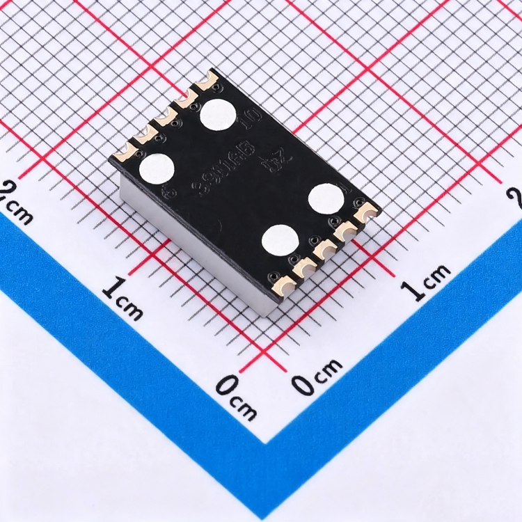

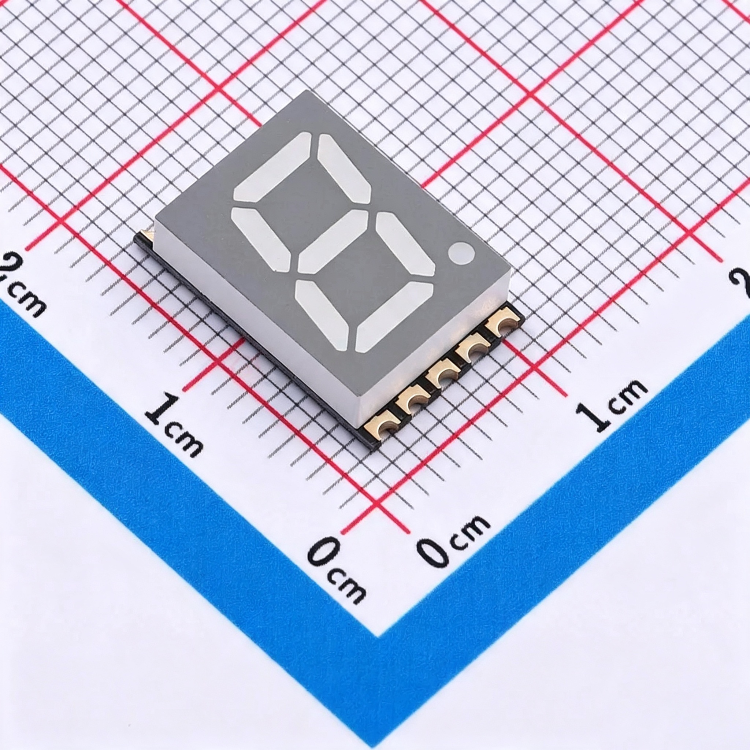

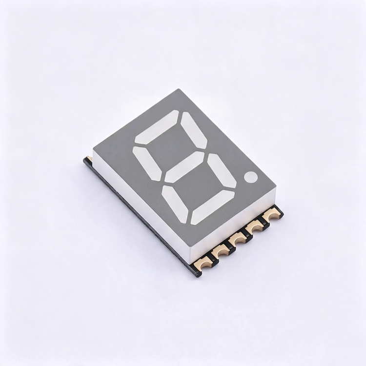

XL-SA3191SRWC 0.39 英寸贴片一位红色共阴数码管 中尺寸 SMT 单字带小数点数字显示屏
型号: XL-SA3191SRWC
品牌: XINGLIGHT(成兴光)
立即购买
--- 产品参数 ---
  • 外形尺寸 15×9.8×3.7mm
  • 发光颜色 标准高亮红光
  • 电路极性 共阴极(共阴)
  • 正向电压 1.8~2.4V
  • 主发光波长 620nm
  • 单段最大功耗 36mW
  • 工作温度范围 -30℃ ~ +70℃
  • 环保标准 RoHS 无铅合规
--- 产品详情 ---
XL-SA3191SRWC 为 0.39 英寸 SMT 贴片一位红色共阴数码管,中等字号一体式灌胶封装,配备独立小数点,整机外形尺寸 15×9.8×3.7mm,兼顾显示清晰度与 PCB 空间利用率;620nm 标准警示红光,发光强度达 100mcd,亮度通透均匀,发光响应<0.1μs,多路高频动态扫描无残影、无明暗色块;1.8~2.4V 低压驱动,适配各类 3.3V 锂电与工控低压主板,全密封环氧树脂灌胶防潮抗冲击,标称使用寿命可达 5 万小时;标准定位贴片焊盘,适配全自动回流焊量产,无需人工插件,全套点灯老化、高低温循环、机械抗振可靠性全检合格,是中型手持检测仪、桌面温控设备、车载小型仪表单数字显示优选贴片器件。
一、产品描述
1.产品特性
  • 0.39 寸中型贴片一位共阴数码管 0.39 英寸适中字号单字贴片结构,显示尺寸大于 0.2 寸系列,可视距离更远,同时相比直插产品大幅节省 PCB 厚度;完整七段数字搭配独立小数点,可显示 0~9 及简易标识字母;共阴电路适配主流低压 MCU 动态扫描驱动;带定位孔标准 SMT 焊盘,自动化贴装定位精准、不易偏移;出厂自带表面防护膜,撕除后无指纹污渍,显示画面干净通透。
  • 超高亮均匀红光,高频扫描无重影 同批次亮度、色度高度统一,100mcd 高亮度,中等设备面板远距离读数清晰;620nm 标准工业红光,单色性优异,无偏暗、偏橙色差;纳秒级超快发光响应,多路循环扫描不会出现明暗拖尾;大广角光学设计,侧面、斜向观看数字完整不发暗。
  • 低压低功耗,适配多类供电设备 单段正向电压仅 1.8~2.4V,兼容锂电池便携产品、小型工控主板;动态工作推荐平均 4~5mA,短时峰值可达 100mA;每一段、小数点回路必须独立串联限流电阻,优先采用恒流驱动,规避恒压带来各段亮度不均问题;单段最大功耗仅 36mW,长时间连续点亮温升极低,设备整体功耗易管控。
  • 加厚固态灌胶,宽温抗震动耐潮湿 机身厚度 3.7mm,环氧灌胶层更厚实,隔绝水汽、腐蚀性气体效果更佳;工作温度区间覆盖 - 30℃低温户外设备至 70℃密闭机箱;耐受流水线 SMT 贴装冲击、日常跌落震动,内部发光芯片不易断线漏光;5 万小时超长使用周期,有效降低设备售后更换频次。
  • 适配全自动 SMT 回流焊量产工艺 规范焊接参数:回流焊 245℃≤6s,手工补焊≤300℃、3s;短时高温不会造成胶体发黄、芯片光衰;标准防静电编带卷带出货,兼容各品牌全自动贴片机,大批量生产效率远高于传统直插数码管。
  • 防潮防静电标准出货配套 真空卷带防潮分装出货,数码管属于静电敏感器件,随货附带完整防静电操作指引;支持按发光亮度、电压档位分档分选供货,桌面仪器、车载小型设备项目匹配度高。
  • 电路与使用优化建议 每段、小数点单独配置限流电阻;优先选用恒流驱动电路;严格控制回流焊温度与焊接时长,禁止长时间高温烘烤发光面;保护膜撕除后禁止徒手直接触摸发光区域;整机生产、仓储全流程做好接地防静电管控。
