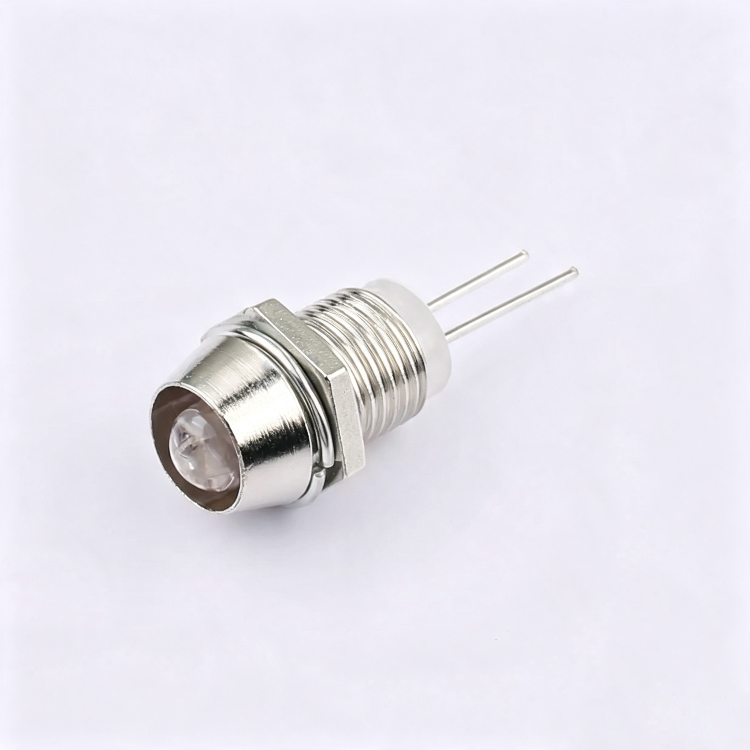

XL-DZT502UWC1 F5 金属螺母白发白高亮白光指示灯座 设备面板嵌入式高聚光白色信号 LED
型号: XL-DZT502UWC/1
品牌: XINGLIGHT(成兴光)
立即购买
--- 产品参数 ---

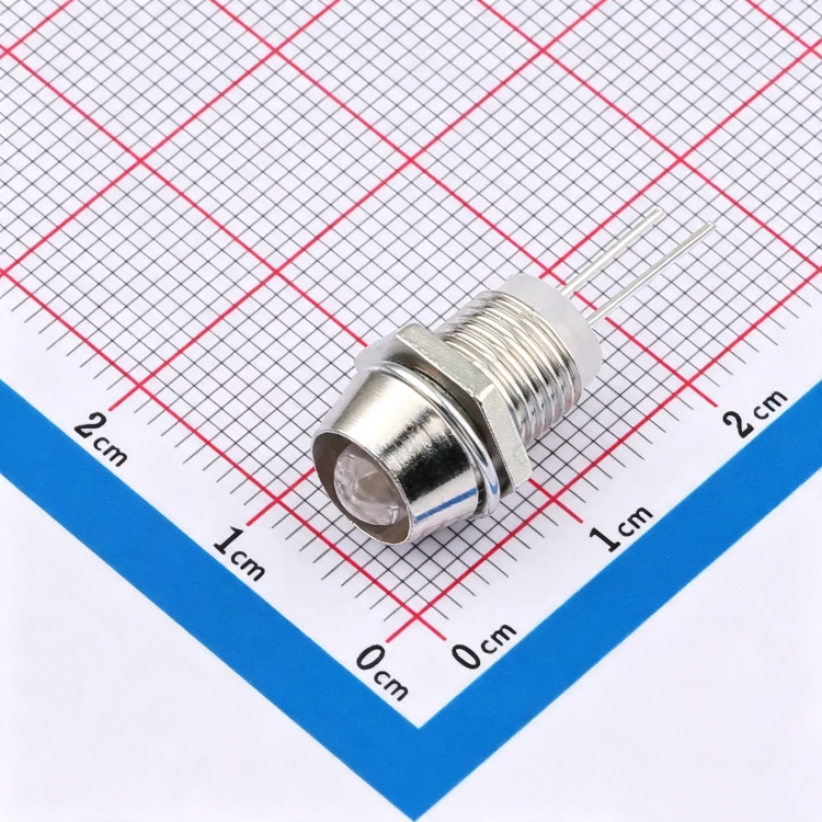

  • 外形尺寸 F5/11.3*15.0*10.3mm
  • 发光颜色 冷白光
  • 正向电压 2.8~3.4V
  • 额定电流 20mA
  • 发光强度 12000~20000mcd
  • 色温区间 6000~8000K 冷白光
  • 显色指数 Ra ≈70
  • 半波宽 广谱白光
  • 半光强发光角度 35° 窄定向聚光
  • 最大功耗 70mW
  • 工作温度范围 -40℃ ~ +85℃
--- 产品详情 ---
XL-DZT502UWC1 为 F5 金属六角螺母嵌入式白发白 LED 灯座,一体金属锁紧底座无需额外支架,面板开孔后直接螺母锁紧固定,拆装便捷;高透透明胶体搭配 35° 窄聚光光路,12000-20000mcd 超高冷白光,远距离信号识别能力突出;6000~8000K 标准冷白光波段,四档亮度、三段电压、分档色温精细化分选;HBM1000V 防静电防护,-40℃至 85℃超宽温稳定运行;标准 2.54mm 两脚直插引脚,底座自带金属限位锁紧结构,波峰焊、手工焊接不易偏移松动;全套千小时点灯、高温高湿、冷热冲击、耐焊弯折可靠性全检合格,是工控机柜、车载设备、医疗仪器、数码家电嵌入式白色信号指示优选高亮度金属螺母光源。
一、产品描述
1.产品特性

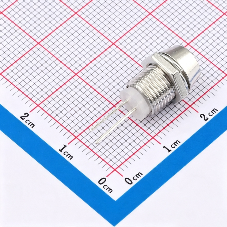

  • F5 金属六角螺母一体式嵌入式灯座封装 11.3*15.0mm 金属锁紧结构,面板仅需开设 Φ9.8mm 圆孔,配套六角螺母旋紧固定,无需塑胶支架,安装牢固、抗震防脱落;引脚②正极、①负极,标准 2.5mm 引脚间距,通用 PCB 无需改版;焊接严格遵循规范:波峰焊 240℃≤6S,手工焊 300℃≤3S,焊点距离胶体底部≥2mm,防止高温损伤发光胶体。
  • F5 大口径透明胶体 + 35° 窄聚超高冷白光 大尺寸透明发光腔体,冷白光亮度可达 20000mcd,35° 窄定向收拢光束无侧漏杂光,远距离设备信号标识清晰,金属遮光螺母可杜绝相邻指示灯串光干扰,适配多灯密集控制面板。
  • 亮度 / 电压 / 色温多档位精细化分光配对 光强分 C3/C4/C5/C6 四档超高亮区间,电压三段细分,6000-8000K 冷白光分段管控,同批次色温、亮度均匀无发黄发暗色差;2.8~3.4V 高压白光芯片,适配 3.3V/5V 各类工控、车载、家电主控电源。
  • 宽温低耗、防静电,多场景长效稳定 单颗最大功耗仅 70mW,长时间点亮温升极低;工作温域覆盖低温户外车载与密闭高温设备,HBM1000V 防静电,车间静电环境不易击穿,千小时连续点灯光衰控制优异,大幅降低设备售后维护频次。
  • 金属螺母锁紧结构,装配降本增效 一体化金属锁紧底座省去塑料支架、卡扣配件,单颗即可完成面板固定;统一 Φ9.8 开孔规格,整机模具简化,大批量装配速度大幅提升,抗震性能优于普通塑胶灯座。
  • 标准化防潮防静电量产配套 防潮抗静电铝箔真空千支袋装出货,兼容波峰焊、手工两种焊接工艺,配套完整亮度、电压、色温分档选型表,工业、车载、家电工程选型便捷高效。
  • 电路与装配优化建议 多颗白光灯并联时每颗独立串联限流电阻,避免亮度不均;折弯引脚、焊接操作必须距离胶体 2mm 以上,禁止挤压金属螺母与发光头部;清洗仅可常温乙醇短时间擦拭,禁用酮、三氯乙烯等腐蚀溶剂。
