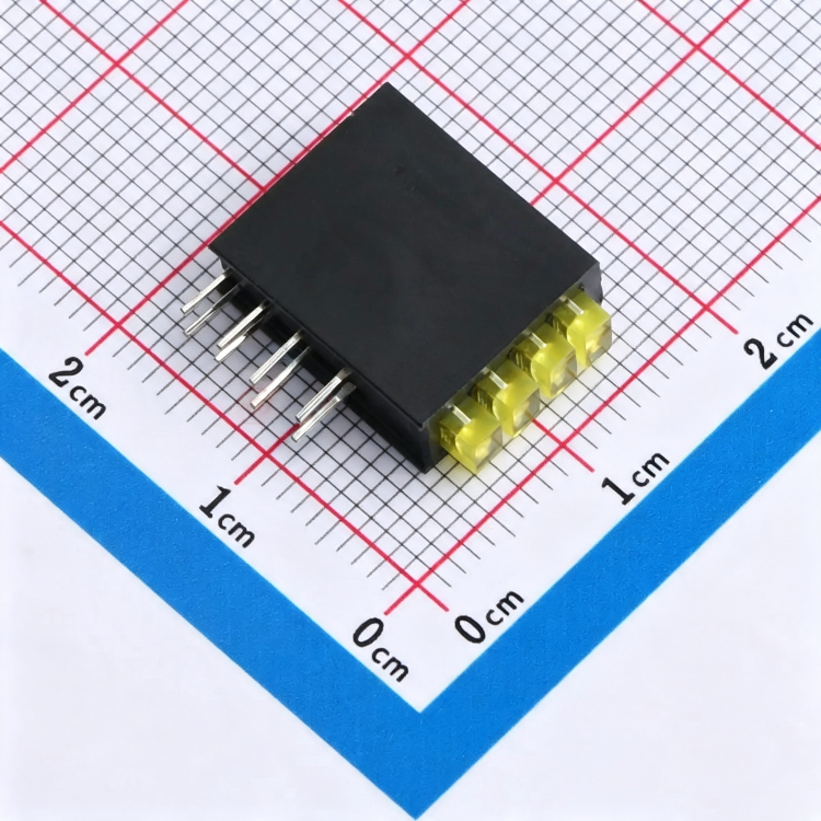

XL-DZ234UYD/4 为 234 超薄横向四孔广角黄发黄一体式灯座 LED,窄款一体化塑胶底座集成四路完全独立琥珀黄光发光腔体,单颗可替代四颗独立单孔预警灯,大幅缩减小型设备 PCB 横向占用空间;原生黄色透明胶体搭配 110° 超大漫射光路,多角度可视无盲区,四层腔体物理隔离互不串光,可分别显示四组设备待机、轻度预警状态;585~595nm 标准预警黄光波段,五档亮度、三段电压、四段波长出厂配对分光;2000V 人体防静电等级,-40℃至 85℃超宽温稳定运行;八引脚四路电路完全分离,任意通道可单独点亮,超薄底座适配窄边迷你控制面板,波峰焊、手工焊接不易歪斜、不倒灯;全套千小时点灯、高温高湿、冷热冲击、耐焊弯折可靠性全检合格,是四路便携检测仪、小型工控板、微型网关分级中性预警优选广角黄光光源。
一、产品描述
1.产品特性
  • 234 超薄横向四孔八脚独立一体化窄底座封装 12*5.2mm 超薄窄型一体底座,面板横向排布四组矩形透光孔,整机面板宽度大幅缩减,适配便携、迷你类整机设备;8 引脚分层独立,1/3/5/7 为四路正极,2/4/6/8 为四路负极,四路驱动电路完全互不干扰;单路维持 2.5mm 标准通用引脚间距,通用 PCB 无需改版适配;焊接管控 260℃≤6S,超薄塑胶耐受短时高温,不易软化变形、引脚虚焊脱落。
  • 四层隔离广角黄光腔体 + 110° 漫射光路,多方位预警识别清晰 四层独立原生黄色发光腔体,通透琥珀黄光柔和醒目;110° 超大广角漫射设计,正面、侧面均可快速捕捉预警灯光,窄面板多灯并排也不会大面积混光,适配绿正常 / 黄预警 / 红告警三级灯光控制逻辑。
  • 出厂四路配对分光,四路亮度色调无偏差 单路光强分 A1/A2/A3/A4/A5 五档区间,电压三段细分,波长 HY03~HY06 四段管控,出厂统一分选配对,整机无偏橙、明暗色块;低压 1.8~2.4V 芯片,适配 3V/5V 各类小型主控、板卡电路。
  • 四路低功耗、宽温高 ESD,长期告警低光衰 单路最大功耗 50mW,四路合计 200mW,同步长亮温升可控;工作温域覆盖低温户外便携设备与密闭高温机箱,2000V 防静电防护,车间静电频发环境不易击穿损坏,长期连续告警光衰微弱,降低设备售后维护频次。
  • 超薄一体结构,大幅压缩整机物料人工成本 单颗一体灯替代四颗独立指示灯,省去多套支架辅料采购;面板统一窄型四孔开孔,模具与装配工时显著下降,大批量生产效率提升。
  • 标准化防潮防静电量产配套 防潮抗静电铝箔真空千支袋装出货,兼容波峰焊、手工标准焊接工艺,配套完整亮度、电压、波长分档选型表,小型多路设备工程选型便捷高效。
  • 四路电路设计优化建议 四路 LED 必须各自独立串联限流电阻,禁止共用单颗电阻,避免四路亮度失衡;焊接严格控制 5 秒以内,防止超薄底座受热变形、灯体松动脱落。
