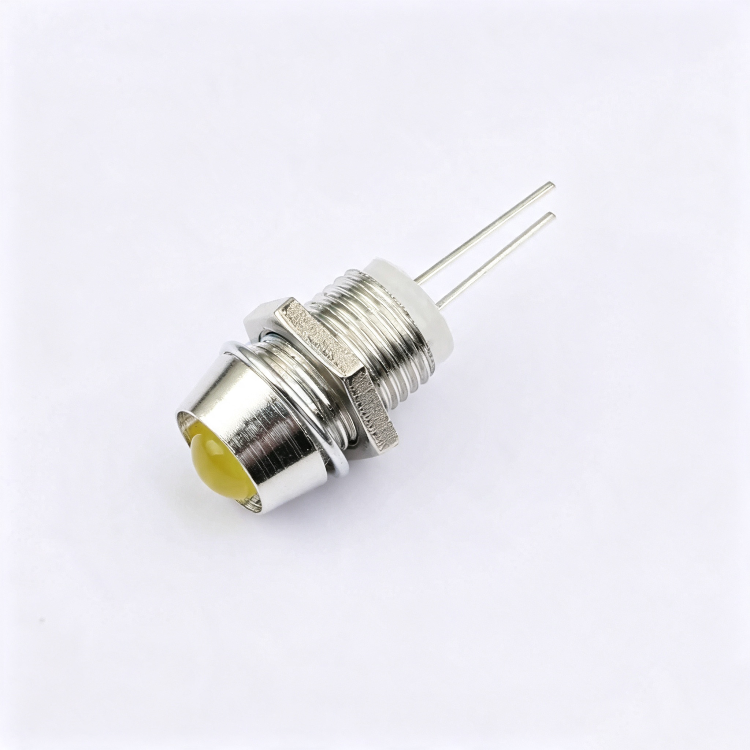

XL-DZT502UYD1 F5 金属螺母黄发黄嵌入式预警指示灯 35° 窄聚光设备缓冲提示 LED
型号: XL-DZT502UYD/1
品牌: XINGLIGHT(成兴光)
立即购买
--- 产品参数 ---

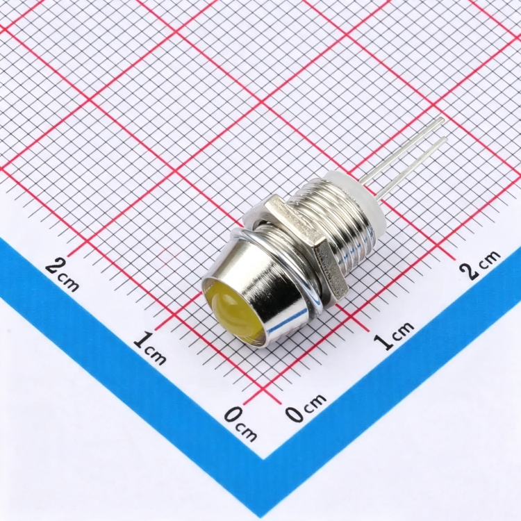

  • 外形尺寸 F5/11.3*15.0*10.3mm
  • 发光颜色 黄光
  • 正向电压 1.8~2.4V
  • 额定电流 20mA
  • 发光强度 300~1200mcd
  • 主波长 585~595nm
  • 发光角度 35° 窄定向聚光
  • 最大功耗 50mW
  • 工作温度范围 -40℃ ~ +85℃
--- 产品详情 ---
XL-DZT502UYD1 为 F5 六角金属螺母黄发黄嵌入式 LED 预警灯,一体螺纹金属锁紧结构,面板开孔后直接螺母旋紧固定,无需额外塑胶支架,抗震牢固;原生黄色通透胶体搭配 35° 窄聚光光路,光束收拢集中、无侧漏杂光,密集面板不易串光;585~595nm 标准琥珀预警黄光,五档亮度、三段电压、四段波长精细化分光配对;HBM1000V 人体防静电,-40℃至 85℃超宽温稳定适配车载、工控、医疗设备;标准 2.54 两脚直插引脚,金属底座自带限位台阶,焊接不易偏移松动;全套千小时点灯、高温高湿、冷热冲击、耐焊弯折可靠性全检合格,是成套控制柜、车载中控、医疗仪器嵌入式轻度预警、待机状态优选金属锁紧黄光光源。
一、产品描述
1.产品特性
  • F5 六角金属螺母一体式锁装灯座 11.3*15.0mm 金属螺纹锁紧结构,面板仅需开设 Φ9.8mm 圆孔,六角螺母锁紧固定,拆装便捷、抗震动不掉灯;引脚定义②正极、①负极,标准 2.5mm 引脚间距,通用 PCB 无需改版;焊接规范严格区分:波峰焊 240℃≤6S,手工焊 300℃≤3S,焊点需距离胶体底部 2mm 以上,避免高温损伤发光树脂。
  • F5 原生黄胶 35° 窄聚光路,远距离预警辨识度高 大口径黄色透明发光腔体,柔和琥珀黄光醒目不刺眼;35° 窄定向光束收拢设计,侧向漏光极少,多灯并排控制柜不会互相混色干扰,完美匹配绿正常 / 黄预警 / 红告警三级灯光指示逻辑。
  • 多档位光电精细分选,整机光色统一 发光强度分 A4/A5/A6/A7/A8 五档区间,电压三段细分,HY03~HY06 四段波长管控,同批次产品亮度、色调一致性高,无偏橙、发暗不良;低压 1.8~2.4V 芯片,适配 3V/5V 工控、车载、家电各类主控电源。
  • 低功耗宽温防静电,长期预警光衰微弱 单颗最大功耗仅 50mW,长时间待机 / 预警温升极低;温域覆盖低温车载设备与密闭高温机箱,1000V 防静电抵御车间静电冲击,千小时连续点亮衰减幅度小,减少设备售后维护频次。
  • 金属锁装结构,降本增效、抗震耐用 一体化螺纹金属底座省去塑胶支架、卡扣辅料,单颗完成面板固定;统一 Φ9.8 开孔规格简化模具开发,大批量装配效率大幅提升,抗震性能远超普通塑胶灯座。
  • 标准化防潮防静电量产配套 防潮抗静电铝箔真空千支袋装出货,兼容波峰焊、手工两种焊接工艺,配套完整亮度、电压、波长分档选型表,工业车载医疗设备工程选型便捷。
  • 电路与装配优化建议 多颗黄灯并联时每路独立搭配限流电阻,防止亮度不均;引脚折弯、焊接操作必须距胶体 2mm 以上;清洗仅可常温乙醇短时擦拭,禁止三氯乙烯、丙酮等腐蚀性溶剂接触胶体。
