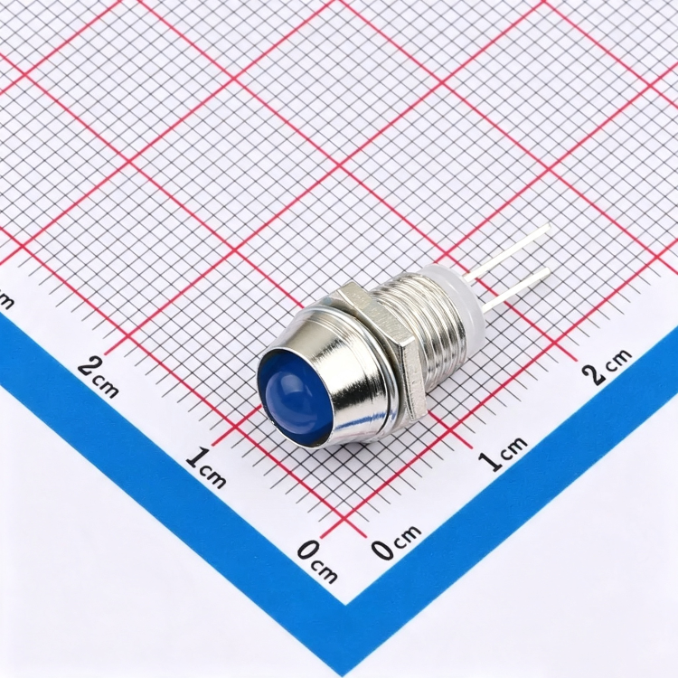

XL-DZT502UBD1 F5 金属螺母蓝发蓝嵌入式设备状态指示灯 35° 窄聚光深蓝信号 LED
型号: XL-DZT502UBD/1
品牌: XINGLIGHT(成兴光)
立即购买
--- 产品参数 ---
  • 外形尺寸 F5/11.3*15.0*10.3mm
  • 发光颜色 蓝色
  • 正向电压 2.8~3.6V
  • 额定电流 20mA
  • 发光强度 300~900mcd
  • 主波长 460~475nm
  • 最大功耗 70mW
  • 工作温度范围 -40℃ ~ +85℃
--- 产品详情 ---
XL-DZT502UBD1 为 F5 六角金属螺母蓝发蓝嵌入式 LED 指示灯,一体螺纹金属锁紧底座,面板开孔后直接螺母旋紧固定,无需额外塑胶支架,安装抗震牢固;原生蓝色通透胶体搭配 35° 窄聚光光路,光束集中侧漏极少,密集控制面板无串光;460~475nm 标准深邃蓝光波段,四档亮度、四段电压、三段波长精细化分选;HBM1000V 人体防静电,-40℃至 85℃超宽温稳定运行;标准 2.54mm 两脚直插引脚,金属底座自带限位台阶,波峰焊、手工焊接不易偏移松动;全套千小时点灯、高温高湿、冷热冲击、耐焊弯折可靠性全检合格,是车载电子、数码家电、工控机柜、医疗仪器嵌入式蓝色状态标识优选金属锁紧蓝光光源。
一、产品描述
1.产品特性
  • F5 六角金属螺母一体式螺纹锁装灯座 11.3*15.0mm 金属螺纹锁紧结构,面板仅需开设 Φ9.8mm 圆孔,配套六角螺母锁紧固定,拆装便捷、抗震动防脱落;引脚②正极、①负极,标准 2.5mm 引脚间距,通用 PCB 无需改版;焊接规范严格区分:波峰焊 240℃≤6S,手工焊 300℃≤3S,焊点距离胶体底部≥2mm,避免高温腐蚀发光胶体。
  • F5 原生蓝胶 35° 窄聚光路,蓝光纯净远距离识别 大口径蓝色透明发光腔体,蓝光深邃纯粹无杂色;35° 窄定向收拢光束,侧向漏光极少,多灯并排设备面板不会互相混色,适合网络联机、待机休眠、功能切换等蓝色专属状态标识。
  • 亮度 / 电压 / 波长多档位精细分光配对 光强分 A4/A5/A6/A7 四档区间,电压四段细分,HB04/HB05/HB06 三段波长管控,同批次蓝光深浅、亮度高度统一,无发白偏紫不良;2.8~3.6V 高压蓝光芯片,适配 3.3V/5V 工控、车载、数码主控电源。
  • 宽温低耗、防静电,多设备长效稳定点亮 单颗最大功耗仅 70mW,长时间连续点亮温升极低;工作温域覆盖低温车载设备与密闭高温机箱,1000V 防静电抵御车间静电冲击,千小时点灯光衰幅度小,降低设备售后维护频次。
  • 金属螺母锁紧结构,装配降本增效 一体化金属锁紧底座省去塑料支架、卡扣配件,单颗即可完成面板固定;统一 Φ9.8 开孔规格,整机模具简化,大批量装配速度大幅提升,抗震性能优于普通塑胶灯座。
  • 标准化防潮防静电量产配套 防潮抗静电铝箔真空千支袋装出货,兼容波峰焊、手工两种焊接工艺,配套完整亮度、电压、色温分档选型表,工业、车载、家电工程选型便捷高效。
  • 电路与装配优化建议 多颗白光灯并联时每颗独立串联限流电阻,避免亮度不均;折弯引脚、焊接操作必须距离胶体 2mm 以上,禁止挤压金属螺母与发光头部;清洗仅可常温乙醇短时间擦拭,禁用酮、三氯乙烯等腐蚀溶剂。
2.技术规格
        名称        参数
        工作电压        3.0V
        驱动电流        20mA
        发光强度        300~900mcd
        主波长范围        460~475nm
        发光角度        35° 窄定向聚光
        面板安装开孔        Φ9.8mm 标准螺母开孔
二、应用领域
  • 工业通信机柜:网络联机、通道就绪蓝色状态指示灯
  • 车载电控总成:蓝牙 / 导航 / 休眠模式蓝光提示灯
  • 医疗美容仪器:设备待机、程序运行标识光源
  • 数码家电、智能终端:功能切换、休眠背光
  • 电子教学实训台:F5 金属底座蓝光实训元件
  • 装饰灯饰、设备面板个性点状蓝光
  • 物联网网关、小型仪表在线状态背光
  • 交通简易指示、物联网终端设备信号背光
XL-DZT502UBD1 核心优势为F5 六角金属螺母蓝发蓝嵌入式窄聚光 LED 指示灯,螺纹锁紧结构安装牢固抗震,省去配套塑胶支架;35° 窄聚光杜绝密集面板串光,深邃纯蓝辨识度高;高压蓝光芯片适配各类 3.3V/5V 设备,-40~85℃超宽温、1000V 人体防静电;四档亮度、三段波长精细化分光,整机无色差;一体化金属底座简化开孔与装配工序,有效降低整机物料、人工生产成本;RoHS 环保合规,全套环境、机械、耐温可靠性测试达标。我司 F3/F5 塑胶、金属螺母全色系单通道灯座现货,支持光电参数分档定制,配套完整规格书与焊接装配指引,欢迎试样、工程批量洽谈。
我司支持试样、分光批量定制,配套完整规格与技术支持,欢迎洽谈合作。
