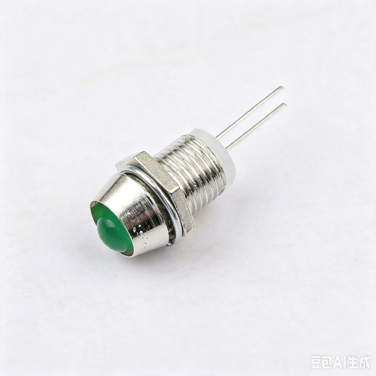

XL-DZT502SYGD/1 F5 金属螺母低亮普绿嵌入式 24 小时待机指示灯 35° 窄聚柔和绿光 LED
型号: XL-DZT502SYGD/1
品牌: XINGLIGHT(成兴光)
立即购买
--- 产品参数 ---

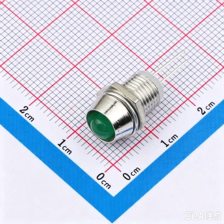

  • 外形尺寸 F5/11.3*15.0*10.3mm
  • 发光颜色 普绿
  • 胶体类型 绿色透明环氧树脂
  • 面板安装开孔 Φ9.8mm 标准螺母开孔
  • 正向电压 1.8~2.4V
  • 额定电流 20mA
  • 发光强度 50~300mcd
  • 主波长 560~575nm
  • 发光角度 35°
  • 最大功耗 50mW
  • 工作温度范围 -40℃ ~ +85℃
--- 产品详情 ---
XL-DZT502SYGD1 为 F5 六角金属螺母低亮普绿嵌入式 LED 待机灯,一体螺纹金属锁紧底座,面板开孔后螺母直接锁紧固定,无需额外塑胶支架,抗震稳固;原生绿色低亮光胶体搭配 35° 窄聚光光路,50-300mcd 温润绿光,设备通宵长亮无刺眼眩光,侧向漏光极少,多灯并排面板不易串光;560~575nm 窄波段柔和普绿光,三档亮度、三段电压、六段波长精细化分光配对;HBM1000V 人体防静电,-40℃至 85℃超宽温稳定适配工控机柜、车载、医疗、通信设备;标准 2.54 两脚直插引脚,金属限位底座焊接不易偏移、不倒灯;全套千小时点灯、高温高湿、冷热冲击、耐焊弯折可靠性全检合格,是各类设备全天候在线待机、正常运行状态优选金属锁紧低绿光光源。
一、产品描述
1.产品特性

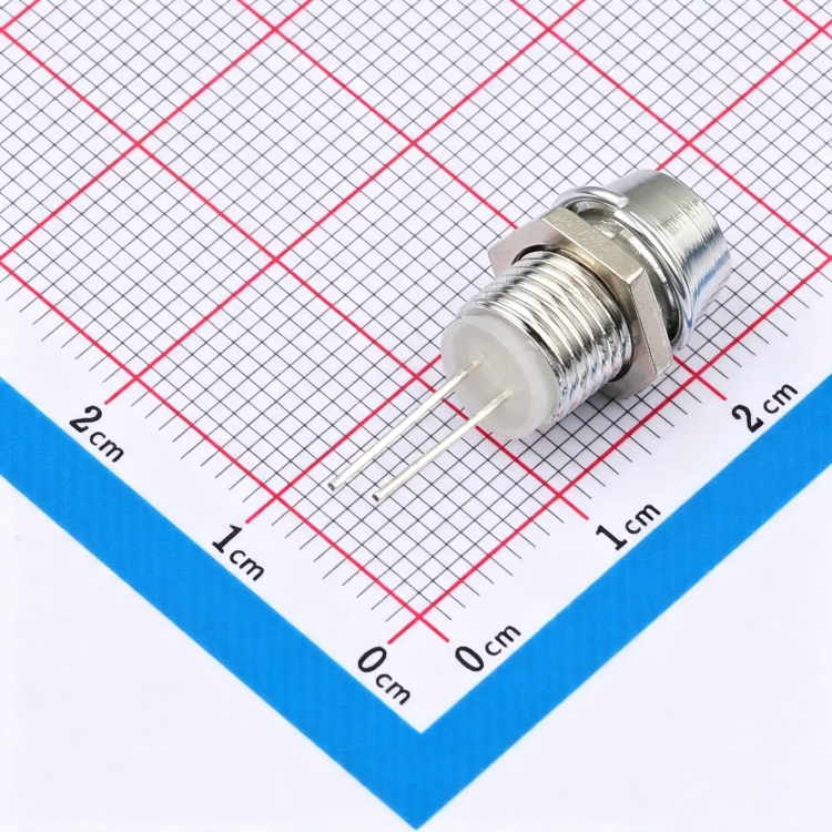

  • F5 六角金属螺母一体式螺纹锁装灯座 11.3*15.0mm 金属螺纹锁紧结构,面板仅需开设 Φ9.8mm 圆孔,配套六角螺母旋紧即可完成安装,拆装简便、抗震动不掉灯;引脚定义②正极、①负极,标准 2.5mm 通用引脚间距,通用 PCB 无需改版;焊接规范:波峰焊 240℃≤6S,手工焊 300℃≤3S,焊点必须距离胶体底部 2mm 以上,避免高温损坏发光树脂。
  • F5 原生低亮绿胶 + 35° 窄聚光路,夜间长亮无视觉疲劳 大口径绿色透明发光腔体,输出超低柔和普绿光,长期 24 小时连续点亮不刺眼;35° 窄定向收拢光束,杂光侧漏控制优异,密集控制柜多灯排布也不会互相混色,适配绿待机 / 黄预警 / 红告警三级灯光显示体系。
  • 六段波长精细分光,整机绿色无偏色差 光强分 A1/A2/A3 三档低亮区间,电压三段细分,HYG01~HYG06 六段波长管控,出厂统一分选配对,同批次灯珠绿色深浅均匀,无发黄、发暗不良;低压 1.8~2.4V 芯片,适配 3V/5V 各类工控、车载、家电主控电源。
  • 超低功耗、宽温防静电,长期点亮低光衰 单颗最大功耗仅 50mW,全天候同步长亮温升极低;工作温域覆盖低温车载与密闭高温机房,1000V 人体防静电抵御车间静电冲击,千小时连续点灯衰减幅度极小,大幅降低设备售后维护频次。
  • 金属锁装一体结构,缩减整机物料与人工成本 一体化金属底座省去塑胶支架、卡扣等辅料,单颗完成面板固定;统一 Φ9.8 开孔规格简化面板模具,大批量装配效率显著提升,抗震耐用性优于普通塑胶灯座。
  • 标准化防潮防静电量产配套 防潮抗静电铝箔真空千支袋装出货,兼容波峰焊、手工两种焊接工艺,配套完整亮度、电压、波长分档选型表,工控、车载、医疗设备工程选型便捷高效。
  • 电路与装配优化建议 多颗普绿灯并联时每颗独立串联限流电阻,防止亮度失衡;引脚折弯、焊接操作必须距离胶体 2mm 以上;清洗仅允许常温乙醇短时间擦拭,严禁酮、三氯乙烯等腐蚀性溶剂接触胶体表面。
2.技术规格
        名称        参数
        工作电压        2.2V
        驱动电流        20mA
        发光强度        50~300mcd
        主波长范围        560~575nm
        发光角度        35° 窄定向聚光
二、应用领域
  • 通信服务器机柜:设备 24 小时在线柔和待机指示灯
  • 工业成套控制柜:整机正常运行长效状态背光
  • 车载电控总成:中控休眠待机低绿光提示灯
  • 医疗美容仪器:器械待机柔和标识光源
  • 数码智能设备:主机在线状态嵌入式灯
  • 电子教学实训台:F5 金属底座低绿光实训元件
  • 多路电源、精密仪表全天候待机背光
XL-DZT502SYGD1 核心优势为F5 六角金属螺母低亮普绿嵌入式窄聚 LED,螺纹锁紧结构安装牢固抗震,无需配套塑胶支架;35° 窄聚光有效解决密集面板串光问题,超低柔和绿光专为设备通宵长亮场景设计;低压低功耗,-40~85℃全温域适配,1000V 人体防静电;六段波长、三档亮度精细化分光,整机无明暗偏色;一体化金属底座简化面板开孔与装配工序,有效降低整机物料、人工生产成本;RoHS 环保合规,全套环境、机械、耐温可靠性测试达标。
