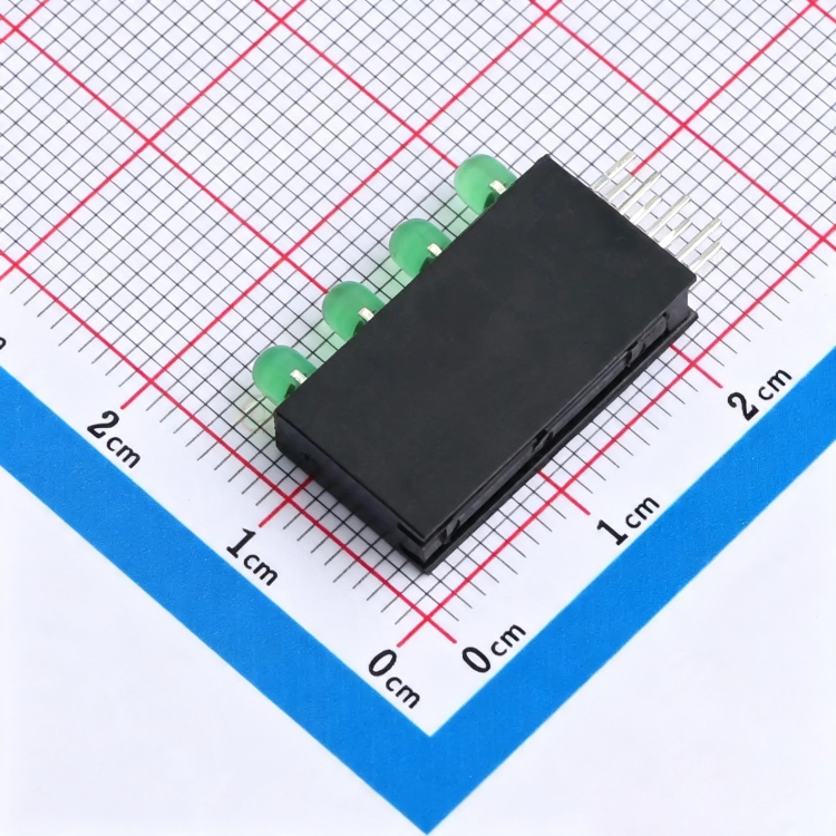

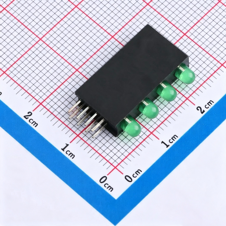

  • 外形尺寸 20.3*10.7*4.5mm
  • 发光颜色 翠绿
  • 正向电压 2.6~3.4V
  • 额定电流 20mA
  • 脉冲电流 80mA
  • 发光强度 4000~10000mcd
  • 主波长 515~530nm
  • 最大功耗 240mW
  • 工作温度范围 -40℃ ~ +85℃
  • 环保标准 RoHS 无铅合规

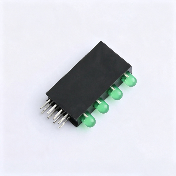

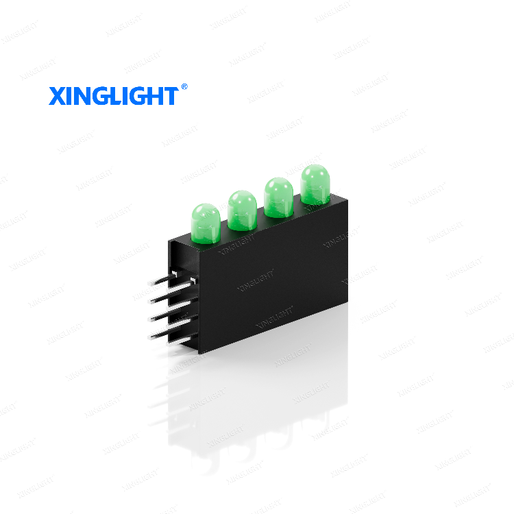

XL-DZ304UGD/4 为 F3 横向四孔绿发绿一体式长条灯座 LED,长条一体化塑胶底座集成四路完全独立高亮翠绿发光通道,单颗可直接替代四颗单孔高亮指示灯,精简多路 PCB 布线与装配工序;原生高透绿色胶体搭配 50° 适中聚光光路,四层发光腔体物理隔离,四路光束互不串光混淆;515~530nm 标准高亮翠绿波段,四档亮度、四段电压、三段波长出厂配对分光;2000V 人体防静电等级,-40℃至 85℃超宽温稳定运行;八引脚四路完全独立驱动,任意通道可单独点亮,底座自带定位限位凸台,波峰焊、手工焊不易歪斜、不倒灯;全套千小时点灯、高温高湿、冷热冲击、耐焊弯折可靠性全检合格,是四路电源服务器、四回路检测仪器、多通道工控设备正常运行高亮指示优选四路绿光光源。
一、产品描述
1.产品特性
  • F3 横向四孔八脚独立长条一体化塑胶灯座封装 20.3*10.7mm 横向长条一体成型底座,面板横向开设四组 Φ2.9mm 圆孔即可一体嵌入装配,省去四套单孔灯与配套支架;8 引脚分层独立,1/3/5/7 分属四路正极,2/4/6/8 分属四路负极,四路驱动电路完全互不干涉;单路维持 2.5mm 标准引脚间距,通用 PCB 无需改版;焊接管控 260℃≤6S,避免长条塑胶底座高温软化、引脚虚焊脱落。
  • 四层隔离翠绿发光腔体 + 50° 适中聚光光路,平衡可视与防串光 横向四层独立原生绿色发光腔体,翠绿高光通透鲜亮;50° 发光角度兼顾远距离识别与密集面板防串光,多灯并排无杂光侧漏,四组运行标识清晰分明,完美匹配绿正常 / 黄预警 / 红告警三级灯光逻辑。
  • 出厂四路配对分光,亮度波长无通道色差 单路光强分 B7/B8/B9/C1 四档高亮区间,电压四段细分,波长 HG02/HG03/HG04 三段管控,出厂四路统一分选配对,整机无偏黄、明暗色块;2.6~3.4V 高压翠绿芯片,适配 3.3V/5V 工控、服务器主控电路。
  • 四路稳定耐用,宽温高 ESD 适配严苛工况 单路最大功耗 60mW,四路合计 240mW,四路同步长亮发热可控;工作温域覆盖低温户外设备与高温机房,2000V ESD 防静电防护,通信、多路测试仪器静电频发环境不易击穿损坏,长期连续点灯光衰幅度极低。
  • 一体化四孔长条结构,大幅压缩整机物料人工成本 单颗一体灯替代四套独立指示灯,减少 PCB 焊盘、支架辅料与插件工时;面板横向一体化开孔,整机控制面板布局整洁,大批量装配效率显著提升。
  • 标准化防潮防静电量产配套 防潮抗静电铝箔真空千支袋装出货,兼容波峰焊、手工标准焊接工艺,配套完整单路亮度、波长分档选型表,多路工控工程选型便捷。
  • 四路电路设计优化建议 四路 LED 必须各自独立串联限流电阻,禁止共用单颗电阻,避免四路亮度失衡;焊接时焊锡不可长时间接触长条塑胶底座,防止底座受热变形、灯体松动脱落。
