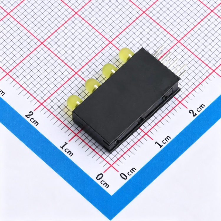

XL-DZ304UYD/4 F3 黄发黄四孔一体式长条灯座 LED 四路设备分级缓冲预警指示灯
型号: XL-DZ304UYD/4
品牌: XINGLIGHT(成兴光)
立即购买
--- 产品参数 ---
  • 外形尺寸 20.3*10.7*4.5mm
  • 发光颜色 黄光
  • 正向电压 1.8~2.4V
  • 额定电流 20mA
  • 脉冲电流 80mA
  • 发光强度 300~1200mcd
  • 主波长 585~595nm
  • 最大功耗 200mW
  • 工作温度范围 -40℃ ~ +85℃
  • 环保标准 RoHS 无铅合规
--- 产品详情 ---

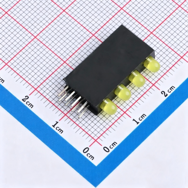

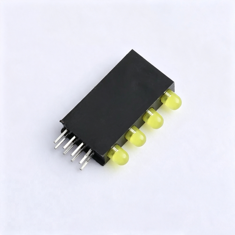

XL-DZ304UYD/4 为 F3 横向四孔黄发黄一体式长条灯座 LED,长条一体塑胶底座集成四路完全独立琥珀黄光发光通道,单颗可替代四颗独立单孔黄灯,大幅简化四路设备 PCB 布局与装配工序;原生黄色透明胶体搭配 50° 适中聚光光路,四路发光腔体物理隔离,光束互不串光混淆,可单独显示四组设备待机、轻度预警状态;585~595nm 标准预警黄光波段,五档亮度、三段电压、四段波长出厂配对分光;2000V 人体防静电等级,-40℃至 85℃超宽温稳定运行;八引脚四路电路完全分离,任意通道可单独点亮,底座自带定位限位凸台,波峰焊、手工焊不易歪斜、不倒灯;全套千小时点灯、高温高湿、冷热冲击、耐焊弯折可靠性全检合格,是四路电源服务器、四回路检测仪器、多通道工控分级中性预警优选四路黄光光源。
一、产品描述
1.产品特性
  • F3 横向四孔八脚独立长条一体化塑胶灯座封装 20.3*10.7mm 横向长条一体成型底座,面板横向开设四组 Φ2.9mm 圆孔即可一体嵌入装配,单颗替代四套单孔灯与配套支架,减少 PCB 焊盘、插件工时;8 引脚完全分路,1/3/5/7 为四路正极,2/4/6/8 为四路负极,四路驱动互不干涉;单路维持 2.5mm 标准引脚间距,通用 PCB 无需改版;焊接规范 260℃≤6S,避免长条塑胶底座高温软化、引脚虚焊脱落。
  • 四层隔离黄光腔体 + 50° 适中聚光,四路无串光混色 横向四层独立黄色透明发光腔体,原生黄胶滤光,琥珀黄光柔和醒目;50° 适中发光角度,兼顾可视范围与防串光效果,多路密集控制面板不会灯光混杂,完美匹配绿正常 / 黄预警 / 红告警三级灯光逻辑,四组设备状态区分清晰。
  • 出厂四路配对分光,无亮度、色差别 单路光强分 A4/A5/A6/A7/A8 五档,电压三段细分,波长 HY03~HY06 四段管控,出厂统一分选配对,四路黄光深浅、亮度高度统一,无偏橙、发暗不良;低压 1.8~2.4V 芯片,单路适配 3V/5V 各类主控,四路可分开设计独立限流回路。
  • 四路低功耗,宽温高 ESD 适配严苛工况 单路最大功耗 50mW,四路合计 200mW,同步长亮发热可控;工作温域覆盖低温户外设备与高温机房,2000V 防静电防护,通信多路设备静电频发环境不易击穿损坏,长期预警光衰微弱,降低设备维护频次。
  • 一体化四孔长条结构,大幅压缩整机物料成本 单颗一体灯替代四套独立指示灯,削减支架辅料采购、人工插件成本;面板横向一体化开孔,整机控制面板布线整洁,大批量生产装配效率显著提升。
  • 标准化防潮防静电量产配套 防潮抗静电铝箔真空千支袋装出货,兼容波峰焊、手工标准焊接工艺,配套完整单路亮度、波长分档选型表,四路设备工程选型便捷。
  • 四路电路设计优化建议 四路 LED 需各自独立串联限流电阻,禁止共用单颗电阻,防止四路亮度失衡;焊接时焊锡不可长时间接触长条塑胶底座,避免底座受热变形、灯体松动。
2.技术规格
        名称        参数
        工作电压        2.2V
        驱动电流        20mA
        发光强度        300~1200mcd
        主波长范围        585~595nm
        发光角度        50° 定向聚光
        引脚间距        2.54mm
二、应用领域
  • 通信存储设备:四路电源服务器多通道待机缓冲预警黄灯
  • 多路电子测试仪器:四回路检测设备轻度异常中性背光
  • 工业多通道控制柜:四路输出设备分级警示指示灯
  • 物联网四路网关:四组信号待机状态标识光源
  • 车载多回路控制器:四路中控缓冲提示灯
  • 教学多路实训器材:四路黄光实训元件
  • 四回路精密仪表、多路电源控制面板预警背光
XL-DZ304UYD/4 核心优势为F3 横向四孔八脚独立黄发黄一体式长条灯座 LED,单颗替代四颗单孔预警灯,四路电路完全独立,50° 聚光兼顾可视距离与防串光;柔和琥珀黄光适配设备分级缓冲提示,低压低功耗、-40~85℃超宽温、2000V 防静电;五档亮度、四段波长可选,出厂四路配对分光无通道色差;一体化长条四孔底座简化 PCB 布局与装配流程,有效降低整机物料、人工成本;RoHS 环保合规,全套环境、机械可靠性测试达标。
我司支持试样、分光批量定制,配套完整规格与技术支持,欢迎洽谈合作。
