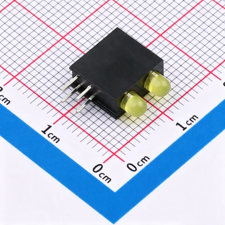

XL-DZ304UYD/2 F3 黄发黄双孔一体式灯座 LED 双通道设备缓冲预警指示灯
型号: XL-DZ304UYD/2
品牌: XINGLIGHT(成兴光)
立即购买
--- 产品参数 ---
  • 外形尺寸 10.0*9.0*4.5mm
  • 发光颜色 黄色
  • 胶体类型 透明环氧树脂(黄发黄)
  • 引脚间距 2.54mm 标准通用间距
  • 正向电压 1.8~2.4V(典型 2.2V)
  • 额定电流 20mA
  • 峰值电流 80mA
  • 发光强度 300~900mcd
  • 主波长 585~595nm(典型 590nm)
  • 最大功耗 100mW
  • 工作温度范围 -40℃ ~ +85℃
--- 产品详情 ---
XL-DZ304UYD/2 为 F3 双孔黄发黄一体式四脚灯座 LED,一体成型塑胶底座集成两路独立琥珀黄光发光通道,单颗可替代两颗单孔黄灯,精简 PCB 布局;原生黄色透明胶体搭配 45° 窄聚光光路,双通道光束隔离无串光,可独立显示两组设备待机、轻度预警状态;585~595nm 标准预警黄波段,四档亮度、三段电压、四段波长精细配对分光;2000V 人体防静电等级,-40℃至 85℃超宽温稳定运行;四引脚完全独立分路,两路电路互不干扰,底座自带定位凸台,焊接不歪斜、不倒灯;全套千小时点灯、高温高湿、冷热冲击、耐焊弯折可靠性全检,是双路服务器、多路检测仪器、双通道工控设备分级中性预警优选双路黄光光源。
一、产品描述
1.产品特性
  • F3 双孔四脚独立一体化塑胶灯座封装 10.0*9.0mm 双孔一体底座,面板仅需一组双 Φ2.9mm 开孔即可一体装配,省去两颗单孔灯与两套支架;4 引脚左右完全独立,①③分属两路正极、②④分属两路负极,可单独点亮任意通道,两路信号互不干扰;单路保持 2.54 标准引脚间距,通用 PCB 无需改版;焊接规范 260℃≤6S,防止塑胶底座高温软化变形、引脚虚焊。
  • 双隔离黄发胶体 + 45° 窄聚光,双通道无串光混色 左右独立黄色发光腔体,原生黄色透明胶体滤光,琥珀黄光柔和醒目;每路 45° 定向窄光束,光路相互隔离,多路面板不会出现灯光混杂,完美适配「绿正常 / 黄预警 / 红告警」三级灯光逻辑,双通道设备状态区分清晰。
  • 出厂配对分光,两路光色亮度高度统一 单路光强分 A4/A5/A6/A7 四档,电压三段细分,波长 HY03~HY06 四段管控,出厂左右通道配对分选,整机无明暗、偏橙色差;低压 1.8~2.4V 芯片,单路适配 3V/5V 主控,两路可分开设计限流回路。
  • 双路低功耗,宽温高防静电适配严苛工况 单路最大功耗 50mW,两路合计 100mW,双通道同时长亮发热可控;工作温域覆盖低温户外设备与高温机房,2000V ESD 防静电,通信多路设备静电频发环境不易击穿,长期预警光衰微弱,降低设备维护频次。
  • 一体化双孔结构,大幅压缩整机物料与人工成本 单颗替代两颗独立指示灯,减少 PCB 焊盘、支架辅料与插件工时;面板双孔一体开孔设计,整机控制面板布局更简洁,大批量装配效率显著提升。
  • 标准化防潮防静电量产配套 防潮抗静电铝箔真空千支袋装,兼容波峰焊、手工焊接工艺,配套完整单路亮度、波长选型表,多路设备工程选型便捷。
  • 双通道电路设计优化建议 两路 LED 必须分别独立串联限流电阻,禁止共用单颗电阻,避免两路亮度失衡;焊接时焊锡不可长时间接触塑胶底座,防止底座受热变形、引脚脱落。
2.技术规格
        名称        参数
        典型正向电压        2.2V
        标准驱动电流        20mA
        发光强度区间        300~900mcd
        主波长范围        585~595nm
        发光角度        45° 窄定向聚光
        引脚间距        2.54mm 标准间距
二、应用领域
  • 通信存储设备:双路电源服务器双通道待机预警黄灯
  • 多路电子测试仪器:双回路检测设备轻度异常背光
  • 工业控制柜:双路输出设备分级中性警示灯
  • 物联网双路网关:两路信号待机状态标识光源
  • 车载双控仪表:双通道中控缓冲提示灯
  • 教学多路实训器材:双通道黄光实训元件
  • 双路精密仪表、多路电源控制面板预警背光
  • XL-DZ304UYD/2 核心优势为F3 双孔四脚独立黄发黄一体式灯座 LED,单颗替代两颗单孔预警灯,双通道电路完全独立、45° 窄聚光杜绝串光;柔和琥珀黄光适配设备分级缓冲提示,低压低功耗、-40~85℃超宽温、2000V 防静电;四档亮度、四段波长可选,出厂配对分光无通道色差;一体化双孔底座简化 PCB 布局与装配工序,有效降低整机物料、人工成本;RoHS 环保合规,全套环境、机械可靠性测试达标。
