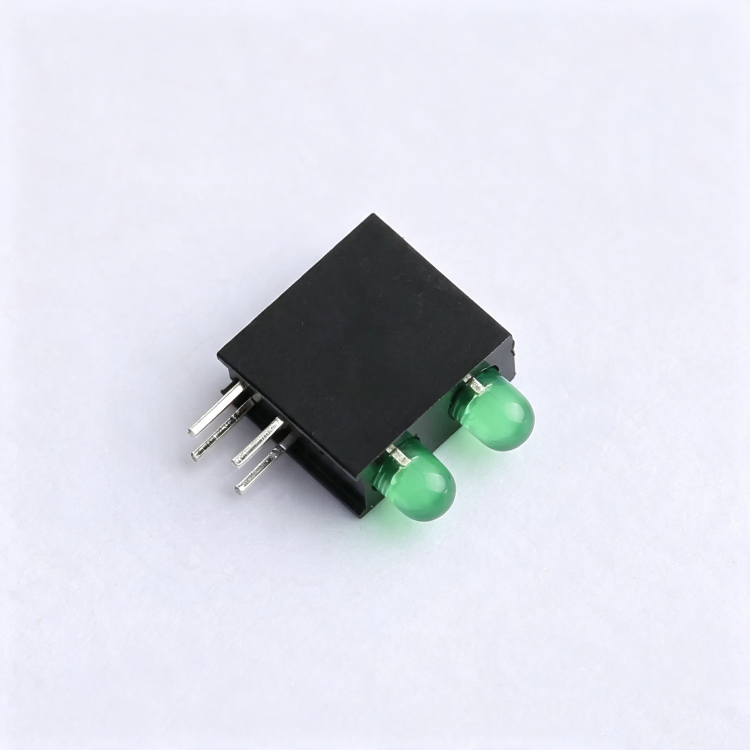

XL-DZ304UGD/2 F3 绿发绿双孔一体式灯座 LED 双通道设备高亮正常运行指示灯
型号: XL-DZ304UGD/2
品牌: XINGLIGHT(成兴光)
立即购买
--- 产品参数 ---

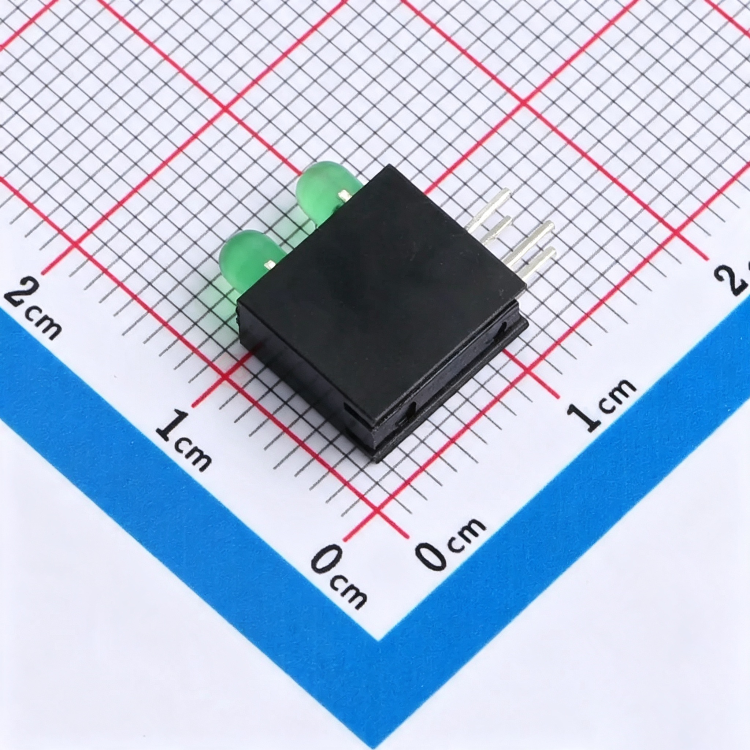

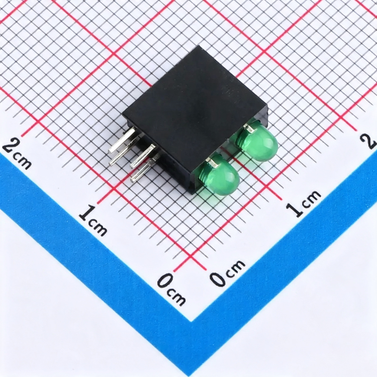

  • 外形尺寸 10.0*9.0*4.5mm
  • 发光颜色 翠绿
  • 胶体类型 透明环氧树脂
  • 引脚间距 2.54mm
  • 正向电压 2.6~3.4V
  • 额定电流 20mA
  • 发光强度 5000~10000mcd
  • 主波长 515~530nm
  • 发光角度 45° 窄定向聚光
  • 最大功耗 100mW
  • 工作温度范围 -40℃ ~ +85℃
  • 环保标准 RoHS 无铅合规
--- 产品详情 ---
XL-DZ304UGD/2 为 F3 双孔绿发绿一体式四脚灯座 LED,一体成型塑胶底座集成两路独立高亮翠绿发光通道,单颗可替代两颗单孔高亮指示灯,精简 PCB 布局与装配工序;原生绿色透明胶体搭配 45° 窄聚光光路,双通道光束物理隔离无串光,可独立显示两组设备正常运行状态;515~530nm 标准高亮翠绿波段,三档亮度、四段电压、三段波长出厂配对分光;2000V 人体防静电等级,-40℃至 85℃超宽温稳定运行;四引脚完全独立分路,两路电路互不干扰,底座自带定位限位凸台,波峰焊、手工焊不易歪斜、不倒灯;全套千小时点灯、高温高湿、冷热冲击、耐焊弯折可靠性全检合格,是双路服务器、多路检测仪器、双通道工控设备高亮运行状态优选双路绿光光源。
一、产品描述
1.产品特性
  • F3 双孔四脚独立一体化塑胶灯座封装 10.0*9.0mm 双孔一体成型塑胶底座,面板仅需一组双 Φ2.9mm 开孔即可一体嵌入装配,省去两套单孔灯与配套支架;4 引脚左右完全独立分路,①③分别为两路正极,②④分别为两路负极,任意通道可单独点亮,两路驱动电路互不干涉;单路保持 2.5mm 标准引脚间距,通用 PCB 无需改版;焊接规范 260℃≤6S,防止塑胶底座高温软化、引脚虚焊松动。
  • 双隔离翠绿发光腔体 + 45° 窄聚光光路,杜绝通道串光 左右独立原生绿色透明发光腔体,翠绿高光通透鲜亮;每路 45° 窄定向聚光设计,光束收拢无侧漏,多路密集控制面板上两路灯光不会混杂,双通道设备运行标识清晰分明,完美适配绿正常 / 黄预警 / 红告警三级灯光逻辑。
  • 出厂配对分光,双通道亮度波长高度统一 单路光强分 B8/B9/C1 三档高亮区间,电压四段细分,波长 HG02/HG03/HG04 三段管控,出厂左右通道配对分选,整机无明暗、偏黄偏蓝色差;2.6~3.4V 高压翠绿芯片,单路适配 3.3V/5V 工控、服务器主控电路。
  • 双路稳定耐用,宽温高防静电适配严苛工况 单路最大功耗 50mW,两路合计 100mW,双通道同步长亮发热可控;工作温域覆盖低温户外设备与高温机房,2000V ESD 防静电防护,通信、多路测试仪器静电频发环境不易击穿损坏,长期连续点灯光衰幅度极低。
  • 一体化双孔结构,大幅压缩整机物料与人工成本 单颗替代两颗独立指示灯,减少 PCB 焊盘、支架辅料与插件工时;面板双孔一体开孔设计,整机控制面板布局更简洁,大批量装配效率显著提升。
  • 标准化防潮防静电量产配套 防潮抗静电铝箔真空千支袋装,兼容波峰焊、手工焊接工艺,配套完整单路亮度、波长选型表,多路设备工程选型便捷。
  • 双通道电路设计优化建议 两路 LED 必须分别独立串联限流电阻,禁止共用单颗电阻,避免两路亮度失衡;焊接时焊锡不可长时间接触塑胶底座,防止底座受热变形、引脚脱落。
2.技术规格
        名称        参数
        典型正向电压        3.0V
        标准驱动电流        20mA
        发光强度区间        5000~10000mcd
        主波长范围        515~530nm
        发光角度        45° 窄定向聚光
        引脚间距        2.54mm 标准间距
二、应用领域
  • 通信存储设备:双路电源服务器双通道正常运行高亮翠绿指示灯
  • 多路电子检测仪器:双回路测试设备合格状态背光
  • 工业双通道控制柜:两路输出设备运行标识灯
  • 物联网双路网关:双通道设备联机状态光源
  • 车载双控仪表:双通道中控正常提示灯
  • 教学多路实训器材:双通道高亮翠绿实训元件
  • 双路精密仪表、多路电源控制面板运行背光
  • XL-DZ304UGD/2 核心优势为F3 双孔四脚独立绿发绿一体式灯座 LED,单颗替代两颗单孔高亮指示灯,双通道电路完全独立,45° 窄聚光彻底解决多灯串光问题;高亮翠绿光线远距离识别效果突出,适配双通道设备正常运行状态显示;高压芯片、-40~85℃超宽温、2000V 防静电,机房与低温设备均可稳定工作;三档亮度、三段波长可选,出厂配对分光无通道色差;一体化双孔底座简化 PCB 布局与装配流程,有效降低整机物料、人工成本;RoHS 环保合规,全套环境、机械可靠性测试达标。
  • 我司支持试样、分光批量定制,配套完整规格与技术支持,欢迎洽谈合作。
