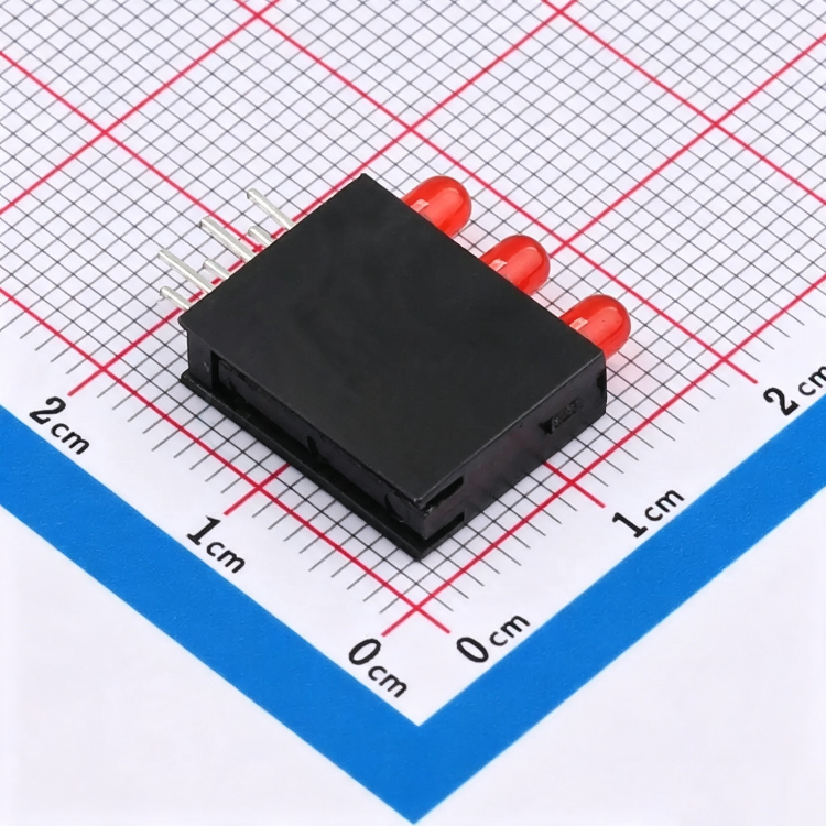

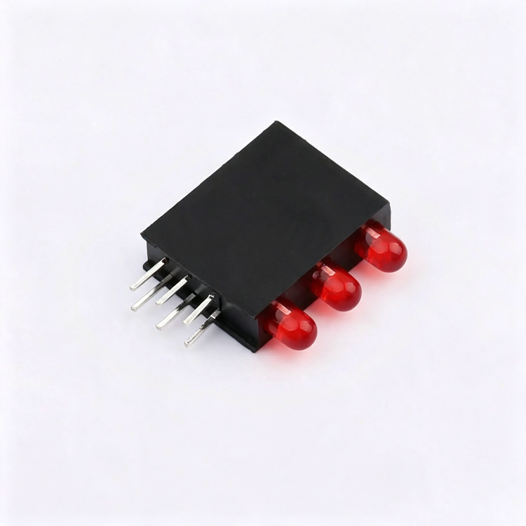

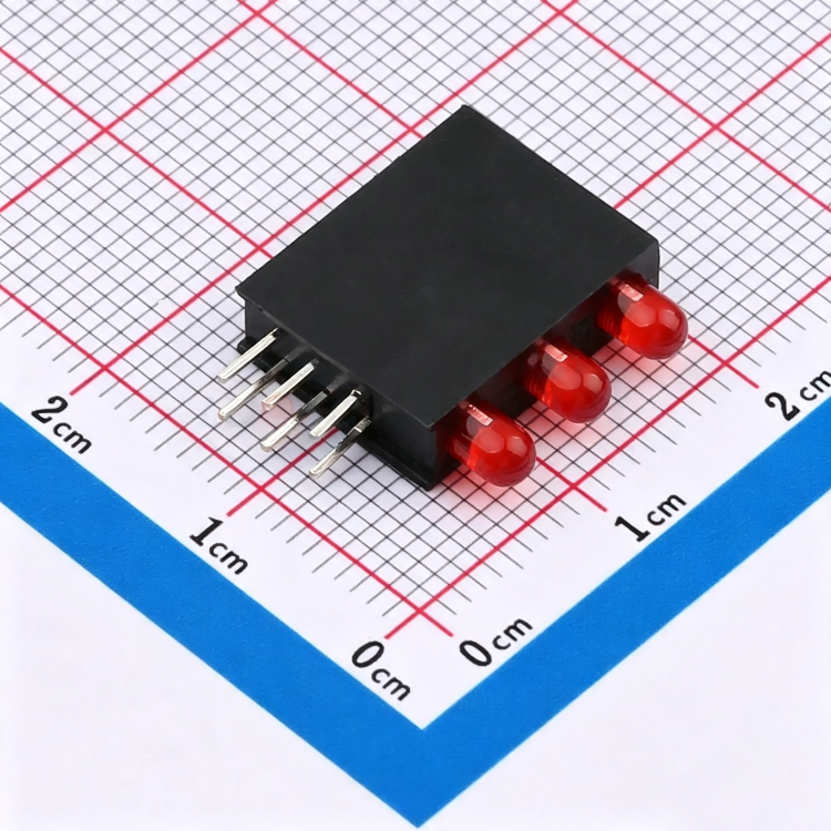

XL-DZ304SURD/3 F3 红发红三孔一体式灯座 LED 三路独立故障告警指示灯
型号: XL-DZ304SURD/3
品牌: XINGLIGHT(成兴光)
立即购买
--- 产品参数 ---
  • 外形尺寸 15.5*4.5*12.0mm
  • 发光颜色 红色
  • 胶体类型 透明环氧树脂
  • 引脚间距 2.54mm 标准通用间距
  • 正向电压 1.8~2.4V
  • 发光强度 300~900mcd
  • 主波长 615~635nm
  • 最大功耗 150mW
  • 工作温度范围 -40℃ ~ +85℃
  • 环保标准 RoHS 无铅合规
--- 产品详情 ---
XL-DZ304SURD/3 为 F3 竖排三孔红发红一体式六脚灯座 LED,长条一体塑胶底座集成三路完全独立红光发光通道,单颗可替代三颗独立单孔灯,大幅简化多通道面板布局;原生红色透明胶体搭配 45° 窄聚光光路,三路光束物理隔离互不串光,可分别显示三组独立设备故障信号;615~635nm 标准警示红波段,四档亮度、三段电压、四段波长出厂配对分光;2000V 人体防静电等级,-40℃至 85℃超宽温稳定运行;六引脚三路完全分离,单通道可单独点亮,底座自带定位限位,波峰焊、手工焊不易歪斜脱落;全套千小时点灯、高温高湿、冷热冲击、耐焊弯折可靠性全检合格,是三路电源服务器、三回路检测仪器、多通道工控设备分级故障告警优选三路红光光源。
一、产品描述
1.产品特性
  • F3 竖排三孔六脚独立一体化长条灯座封装 15.5*12.0mm 长条一体成型塑胶底座,面板竖向开三组 Φ2.9mm 圆孔即可一体装配,单颗替代三颗单孔灯,减少 PCB 焊盘、支架及插件工时;6 引脚三路完全独立,1/3/5 分属三路正极,2/4/6 分属三路负极,任意通道可单独点亮,三路电路互不干扰;单路保持 2.5mm 标准引脚间距,通用 PCB 无需改版;焊接管控 260℃≤6S,防止长条塑胶底座高温软化、引脚虚焊。
  • 三路独立红发光腔体 + 45° 窄聚光,无通道串光混淆 上下三层隔离红色发光腔体,原生红色透明胶体滤光,红光饱和醒目;每路 45° 窄定向光束,光路相互隔绝无侧漏,多路密集控制面板中三组故障标识清晰区分,适合三回路设备分级异常提示,灯光不会互相干扰。
  • 出厂三路配对分光,亮度波长无通道色差 单路光强分 A4/A5/A6/A7 四档,电压三段细分,波长 HR01~HR04 四段管控,出厂三路统一分选配对,整机三路无明暗、偏橙不良;低压 1.8~2.4V 芯片,单路适配 3V/5V 各类主控,三路可分开设计独立限流回路。
  • 三路低功耗、宽温高 ESD,长期告警稳定低光衰 单路最大功耗 50m,三路合计 150mW,三路同步长亮发热可控;工作温域覆盖低温设备与高温机房,2000V 防静电防护,通信多路设备静电频发工况不易击穿损坏,长期连续告警光衰微弱,降低设备维护频次。
  • 一体化三孔长条结构,大幅压缩整机物料成本 单颗一体灯替代三套独立单孔指示灯,省去多套支架辅料;面板竖向三孔一体开孔,整机控制面板布线更整洁,大批量装配效率显著提升。
  • 标准化防潮防静电量产配套 防潮抗静电铝箔真空千支袋装出货,兼容波峰焊、手工标准焊接工艺,配套完整单路亮度、波长分档选型表,三路设备工程选型便捷。
  • 三路电路设计优化建议 三路 LED 必须各自独立串联限流电阻,禁止共用一颗电阻,避免三路亮度失衡;焊接焊锡不可长时间接触长条塑胶底座,防止底座受热变形、引脚脱落。
