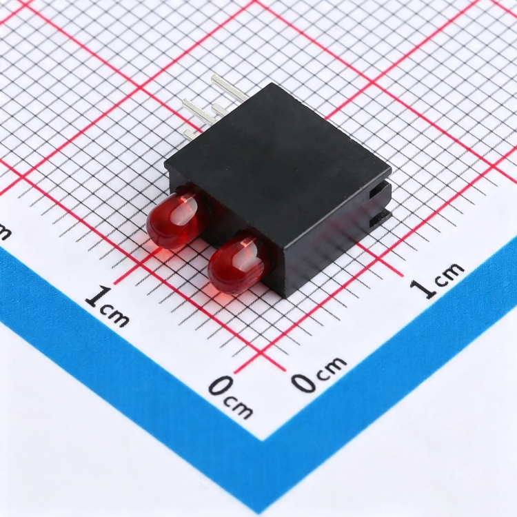

XL-DZ304SURD/2 F3 红发红双孔一体式灯座 LED 设备双通道故障告警指示灯
型号: XL-DZ304SURD/2
品牌: XINGLIGHT(成兴光)
立即购买
--- 产品参数 ---
  • 外形尺寸 10.0*9.0*4.5mm
  • 发光颜色 红光
  • 胶体类型 透明环氧树脂
  • 引脚间距 2.54mm 标准通用间距
  • 正向电压 1.8~2.4V(典型 2.2V)
  • 额定电流 20mA
  • 发光强度 300~900mcd
  • 主波长 615~635nm
  • 最大功耗 100mW
  • 工作温度范围 -40℃ ~ +85℃
  • 环保标准 RoHS 无铅合规
--- 产品详情 ---
XL-DZ304SURD/2 为 F3 双孔红发红一体式四脚灯座 LED,一体塑胶底座集成两路独立红光发光通道,无需分开装配两颗单孔灯;原生红色透明胶体搭配 45° 窄聚光光路,两路光束互不串光,可分别显示两组设备故障信号;615~635nm 标准警示红波段,四档亮度、三段电压、四段波长精细分档;2000V 人体防静电,-40℃至 85℃超宽温稳定运行;四脚独立分路设计,两路电路互不干扰,底座自带定位限位,焊接不易歪斜;全套千小时点灯、温湿度循环、冷热冲击、耐焊机械可靠性全检,是多通道服务器、多路检测仪器、双回路工控设备故障告警优选双路红光光源。
一、产品描述
1.产品特性

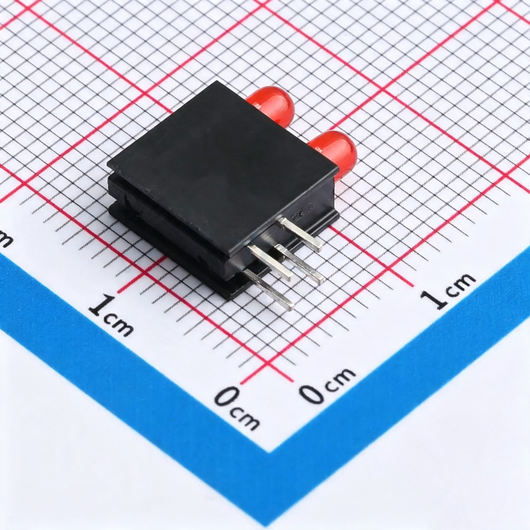

  • F3 双孔一体式四脚独立灯座一体化封装 10.0*9.0mm 双孔一体成型塑胶底座,面板开两组 Φ2.9mm 圆孔即可一体安装,替代两颗单孔灯,减少 PCB 占位与装配工序;4 引脚完全独立分路,左右两路 LED 电路互不影响,可单独点亮任意一路;底座限位凸台防止焊接偏移,单路标准 2.5mm 引脚间距,通用 PCB 无需改版;引脚定义①、③分别为两路正极,②、④两路负极;焊接管控 260℃≤6S,避免塑胶高温软化变形。
  • 双路红发红胶体 + 45° 窄聚光,通道无串光干扰 左右独立红色透明发光腔体,原生红色胶体滤光,红光饱和醒目;每路 45° 窄定向光路,两路光束隔离不侧漏,双故障标识清晰区分,适合双通道电源、双路信号设备分级告警,不会出现灯光混淆。
  • 双路低功耗、宽温高 ESD,多通道设备稳定耐用 单路最大功耗 50mW,两路合计 100mW,双路同时长亮发热可控;工作温域覆盖低温设备与高温机房,2000V 防静电等级,通信多路设备静电环境不易损坏,长期告警光衰微弱。
  • 一体化双孔结构,大幅降低整机物料与人工成本 单颗替代两颗单孔灯,减少 PCB 焊盘数量、支架辅料与插件工时;面板双孔一体开孔,整机面板布局更简洁,大批量生产装配效率翻倍。
  • 标准化防潮防静电量产配套 防潮抗静电铝箔真空袋千支袋装,兼容波峰焊、手工焊标准工艺,配套完整单路亮度、波长选型表,工程多路面板选型便捷。
  • 双路电路设计优化建议 两路 LED 必须各自独立串联限流电阻,禁止共用一颗电阻,避免两路亮度失衡;焊接避免焊锡长时间接触塑胶底座,防止底座变形、引脚虚焊。
2.技术规格
        名称        参数
        典型正向电压        2.2V
        标准驱动电流        20mA
        发光强度区间        300~900mcd
        主波长范围        615~635nm
        发光角度        45° 窄定向聚光
        引脚间距        2.54mm 标准间距
二、应用领域
  • 通信存储设备:双路电源服务器双通道故障告警双红灯
  • 多路电子测试仪器:双回路检测设备独立异常警示
  • 工业工控设备:双路输出控制柜分级故障指示灯
  • 物联网双路网关:两路信号设备异常状态标识
  • 车载双控控制器:双回路中控故障提示光源
  • 教学多路实训器材:双通道红光实训元件
  • 双路精密仪表、多路电源控制面板告警背光
  • XL-DZ304SURD/2 核心优势为F3 双孔四脚独立红发红一体式灯座 LED,单颗替代两颗单孔指示灯,双路独立电路互不干扰,45° 窄聚光杜绝两路串光;浓郁警示红光适配双通道设备故障分级提示,-40~85℃超宽温、2000V 防静电,单路光电多档位可选;一体化双孔底座简化 PCB 布局与装配工序,有效缩减整机物料、人工成本;RoHS 环保合规,全套环境、机械可靠性测试达标。
  • 我司支持试样、分光批量定制,配套完整规格与技术支持,欢迎洽谈合作。
