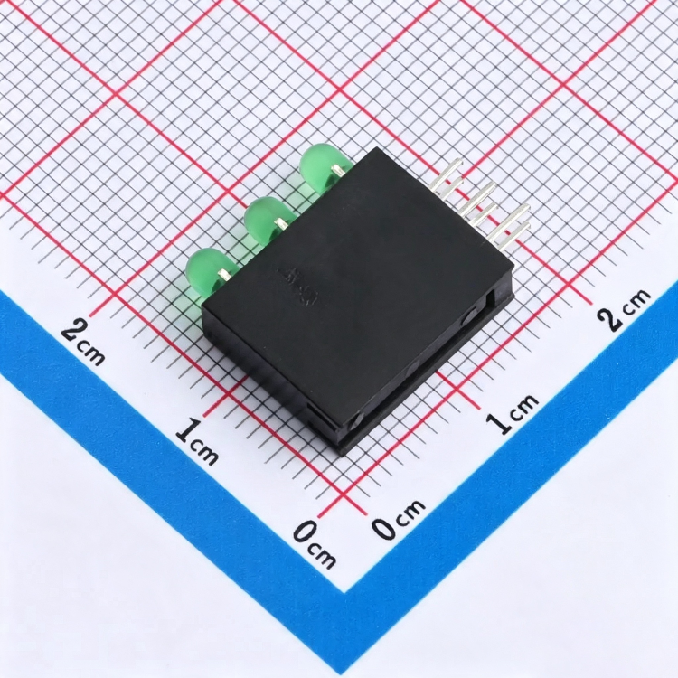

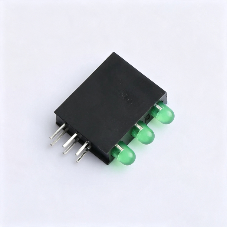

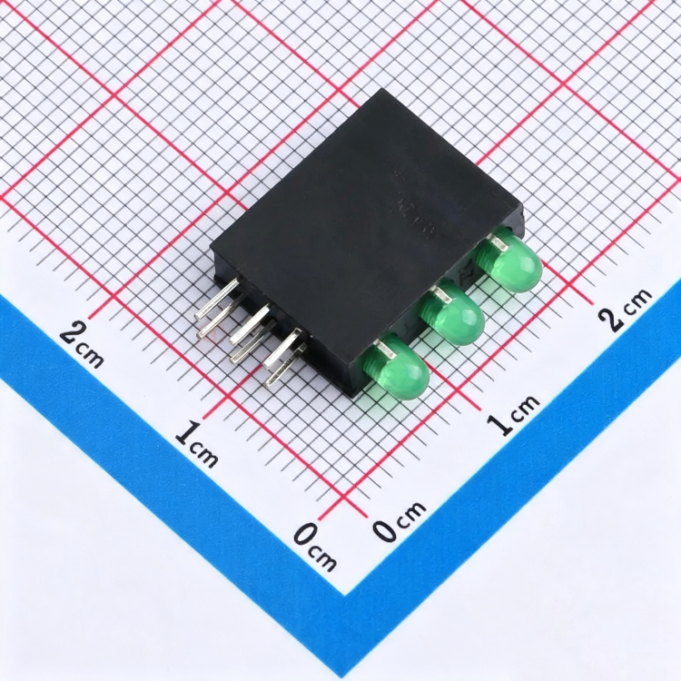

XL-DZ304UGD/3 F3 绿发绿三孔一体式长条灯座 LED 三路设备高亮运行状态指示灯
型号: XL-DZ304UGD/3
品牌: XINGLIGHT(成兴光)
立即购买
--- 产品参数 ---
  • 外形尺寸 15.5*4.5*12.0mm
  • 发光颜色 翠绿
  • 正向电压 2.6~3.4V
  • 额定电流 20mA
  • 脉冲电流 80mA
  • 发光强度 4000~10000mcd
  • 主波长 515~530nm
  • 发光角度 45° 窄定向聚光
  • 最大功耗 180mW
  • 温度范围 -40℃ ~ +85℃
  • 环保标准 RoHS 无铅合规
--- 产品详情 ---
XL-DZ304UGD/3 为 F3 竖排三孔绿发绿一体式六脚长条灯座 LED,长条一体化塑胶底座集成三路完全独立高亮翠绿发光通道,单颗可直接替代三颗单孔高亮指示灯,精简多路 PCB 布线与装配工序;原生高透绿色胶体搭配 45° 窄聚光光路,三层发光腔体物理隔离,三路光束互不串光混淆;515~530nm 标准高亮翠绿波段,四档亮度、四段电压、三段波长出厂配对分光;2000V 人体防静电等级,-40℃至 85℃超宽温稳定运行;六引脚三路完全独立驱动,任意通道可单独点亮,底座自带定位限位凸台,波峰焊、手工焊不易歪斜、不倒灯;全套千小时点灯、高温高湿、冷热冲击、耐焊弯折可靠性全检合格,是三路电源服务器、三回路检测仪器、多通道工控设备正常运行高亮指示优选三路绿光光源。
一、产品描述
1.产品特性
  • F3 竖排三孔六脚独立长条一体化塑胶灯座封装 15.5*12.0mm 长条一体成型底座,面板竖向开设三组 Φ2.9mm 圆孔即可一体嵌入装配,省去三套单孔灯与配套支架;6 引脚分层独立,1/3/5 分属三路正极,2/4/6 分属三路负极,三路驱动电路完全互不干涉;单路维持 2.5mm 标准引脚间距,通用 PCB 无需改版;焊接管控 260℃≤6S,避免长条塑胶底座高温软化、引脚虚焊脱落。
  • 三层隔离翠绿发光腔体 + 45° 窄聚光光路,杜绝多通道串光 竖向三层独立原生绿色发光腔体,翠绿高光通透鲜亮;每路 45° 窄定向收拢光束,无侧漏杂光,密集多路控制面板上三组运行标识清晰分明,完美匹配绿正常 / 黄预警 / 红告警三级灯光逻辑。
  • 出厂三路配对分光,亮度波长无通道色差 单路光强分 B7/B8/B9/C1 四档高亮区间,电压四段细分,波长 HG02/HG03/HG04 三段管控,出厂三路统一分选配对,整机无偏黄、明暗色块;2.6~3.4V 高压翠绿芯片,适配 3.3V/5V 工控、服务器主控电路。
  • 三路稳定耐用,宽温高 ESD 适配严苛工况 单路最大功耗 60mW,三路合计 180mW,三路同步长亮发热可控;工作温域覆盖低温户外设备与高温机房,2000V ESD 防静电防护,通信、多路测试仪器静电频发环境不易击穿损坏,长期连续点灯光衰幅度极低。
  • 一体化三孔长条结构,大幅压缩整机物料成本 单颗一体灯替代三套独立单孔指示灯,省去多套支架辅料;面板竖向三孔一体开孔,整机控制面板布线更整洁,大批量装配效率显著提升。
  • 标准化防潮防静电量产配套 防潮抗静电铝箔真空千支袋装出货,兼容波峰焊、手工标准焊接工艺,配套完整单路亮度、波长分档选型表,三路设备工程选型便捷。
  • 三路电路设计优化建议 三路 LED 必须各自独立串联限流电阻,禁止共用一颗电阻,避免三路亮度失衡;焊接焊锡不可长时间接触长条塑胶底座,防止底座受热变形、引脚脱落。
2.技术规格
        名称        参数
        工作电压        3.0V
        驱动电流        20mA
        发光强度        4000~10000mcd
        主波长范围        515~530nm
        发光角度        45° 窄定向聚光
        引脚间距        2.54mm 标准通用间距
二、应用领域
  • 通信存储设备:三路电源服务器三通道正常运行高亮翠绿指示灯
  • 多路电子检测仪器:三回路测试设备合格状态背光
  • 工业三通道控制柜:三路输出设备运行标识灯
  • 物联网三路网关:三组设备联机状态光源
  • 车载多回路控制器:三路中控正常提示灯
  • 教学多路实训器材:三通道高亮翠绿实训元件
  • 三回路精密仪表、多路电源控制面板运行背光
XL-DZ304UGD/3 核心优势为F3 竖排三孔六脚独立绿发绿一体式长条灯座 LED,单颗替代三颗单孔高亮指示灯,三路电路完全独立,45° 窄聚光彻底解决密集面板串光问题;高亮翠绿光线远距离识别效果优异,高压芯片适配各类工控主板,-40~85℃超宽温、2000V 防静电;四档亮度、三段波长可选,出厂三路配对分光无通道色差;一体化长条底座简化 PCB 布局与装配流程,有效降低整机物料、人工成本;RoHS 环保合规,全套环境、机械可靠性测试达标。
我司支持试样、分光批量定制,配套完整规格与技术支持,欢迎洽谈合作。
