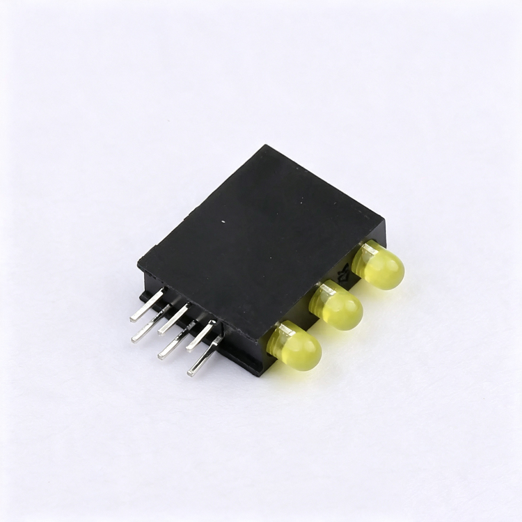

XL-DZ304UYD/3 F3 黄发黄三孔一体式长条灯座 LED 三路设备分级缓冲预警指示灯
型号: XL-DZ304UYD/3
品牌: XINGLIGHT(成兴光)
立即购买
--- 产品参数 ---

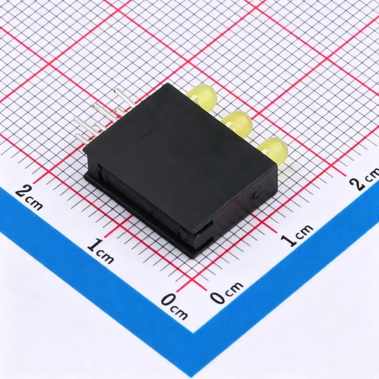

  • 外形尺寸 15.5*4.5*12.0mm
  • 发光颜色 黄色
  • 胶体类型 透明环氧树脂
  • 引脚间距 2.54mm 标准通用间距
  • 正向电压 1.8~2.4V
  • 额定电流 20mA
  • 脉冲电流 80mA
  • 发光强度 300~900mcd
  • 主波长 585~595nm
  • 最大功耗 150mW
  • 工作温度范围 -40℃ ~ +85℃
  • 环保标准 RoHS 无铅合规
--- 产品详情 ---
XL-DZ304UYD/3 为 F3 竖排三孔黄发黄一体式六脚长条灯座 LED,一体成型长条塑胶底座集成三路完全独立琥珀黄光发光通道,单颗可替代三颗独立单孔黄灯,大幅精简多通道 PCB 布局与装配工序;原生黄色透明胶体搭配 45° 窄聚光光路,三路发光腔体物理隔离,光束互不串光混淆,可独立显示三组设备待机、轻度预警状态;585~595nm 标准预警黄光波段,四档亮度、三段电压、四段波长出厂配对分光;2000V 人体防静电等级,-40℃至 85℃超宽温稳定运行;六引脚三路电路完全分离,任意通道可单独点亮,底座自带定位限位凸台,波峰焊、手工焊不易歪斜、不倒灯;全套千小时点灯、高温高湿、冷热冲击、耐焊弯折可靠性全检合格,是三路电源服务器、三回路检测仪器、多通道工控分级中性预警优选三路黄光光源。
一、产品描述
1.产品特性

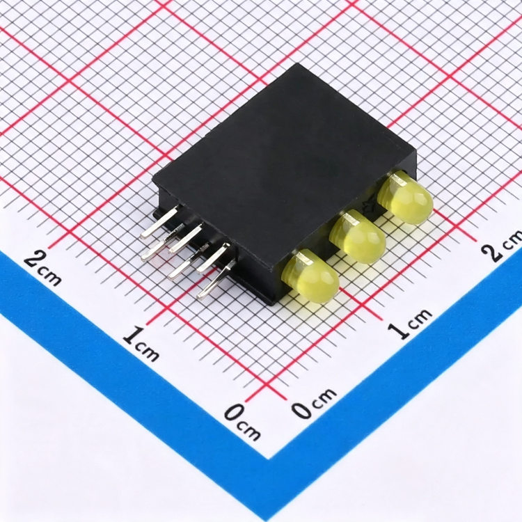

  • F3 竖排三孔六脚独立长条一体化塑胶灯座封装 15.5*12.0mm 长条一体底座,面板竖向开设三组 Φ2.9mm 圆孔即可一体嵌入装配,单颗替代三套单孔灯与配套支架,减少 PCB 焊盘、插件工时;6 引脚完全分路,1/3/5 为三路正极,2/4/6 为三路负极,三路驱动互不干涉;单路维持 2.5mm 标准引脚间距,通用 PCB 无需改版;焊接规范 260℃≤6S,避免长条塑胶底座高温软化、引脚虚焊脱落。
  • 三层隔离黄光腔体 + 45° 窄聚光,三路无串光混色 竖向三层独立黄色透明发光腔体,原生黄胶滤光,琥珀黄光柔和醒目;每路 45° 定向窄光束,光路相互隔绝,密集多路面板不会出现灯光混杂,完美匹配绿正常 / 黄预警 / 红告警三级灯光逻辑,三路设备状态区分清晰。
  • 出厂三路配对分光,无亮度、色差别 单路光强分 A4/A5/A6/A7 四档,电压三段细分,波长 HY03~HY06 四段管控,出厂统一分选配对,三路黄光深浅、亮度高度统一,无偏橙、发暗不良;低压 1.8~2.4V 芯片,单路适配 3V/5V 各类主控,三路可分开设计独立限流回路。
  • 三路低功耗,宽温高 ESD 适配严苛工况 单路最大功耗 50mW,三路合计 150mW,同步长亮发热可控;工作温域覆盖低温户外设备与高温机房,2000V 防静电防护,通信多路设备静电频发环境不易击穿损坏,长期预警光衰微弱,降低设备维护频次。
  • 一体化三孔长条结构,大幅压缩整机物料成本 单颗一体灯替代三套独立单孔指示灯,省去多套支架辅料;面板竖向三孔一体开孔,整机控制面板布线更整洁,大批量装配效率显著提升。
  • 标准化防潮防静电量产配套 防潮抗静电铝箔真空千支袋装出货,兼容波峰焊、手工标准焊接工艺,配套完整单路亮度、波长分档选型表,三路设备工程选型便捷。
  • 三路电路设计优化建议 三路 LED 必须各自独立串联限流电阻,禁止共用一颗电阻,避免三路亮度失衡;焊接焊锡不可长时间接触长条塑胶底座,防止底座受热变形、引脚脱落。
2.技术规格
        名称        参数
        工作电压        2.2V
        驱动电流        20mA
        发光强度        300~900mcd
        主波长范围        585~595nm
        发光角度        45° 窄定向聚光
        引脚间距        10%~90%
二、应用领域
  • 通信存储设备:三路电源服务器多通道待机缓冲预警黄灯
  • 多路电子测试仪器:三回路检测设备轻度异常中性背光
  • 工业多通道控制柜:三路输出设备分级警示指示灯
  • 物联网三路网关:三组信号待机状态标识光源
  • 车载多回路控制器:三路中控缓冲提示灯
  • 教学多路实训器材:三路黄光实训元件
  • 三回路精密仪表、多路电源控制面板预警背光
XL-DZ304UYD/3 核心优势为F3 竖排三孔六脚独立黄发黄一体式长条灯座 LED,单颗替代三颗单孔预警灯,三路电路完全独立,45° 窄聚光杜绝面板串光;柔和琥珀黄光适配设备分级缓冲提示,低压低功耗、-40~85℃超宽温、2000V 防静电;四档亮度、四段波长可选,出厂三路配对分光无通道色差;一体化长条三孔底座简化 PCB 布局与装配流程,有效降低整机物料、人工成本;RoHS 环保合规,全套环境、机械可靠性测试达标。
